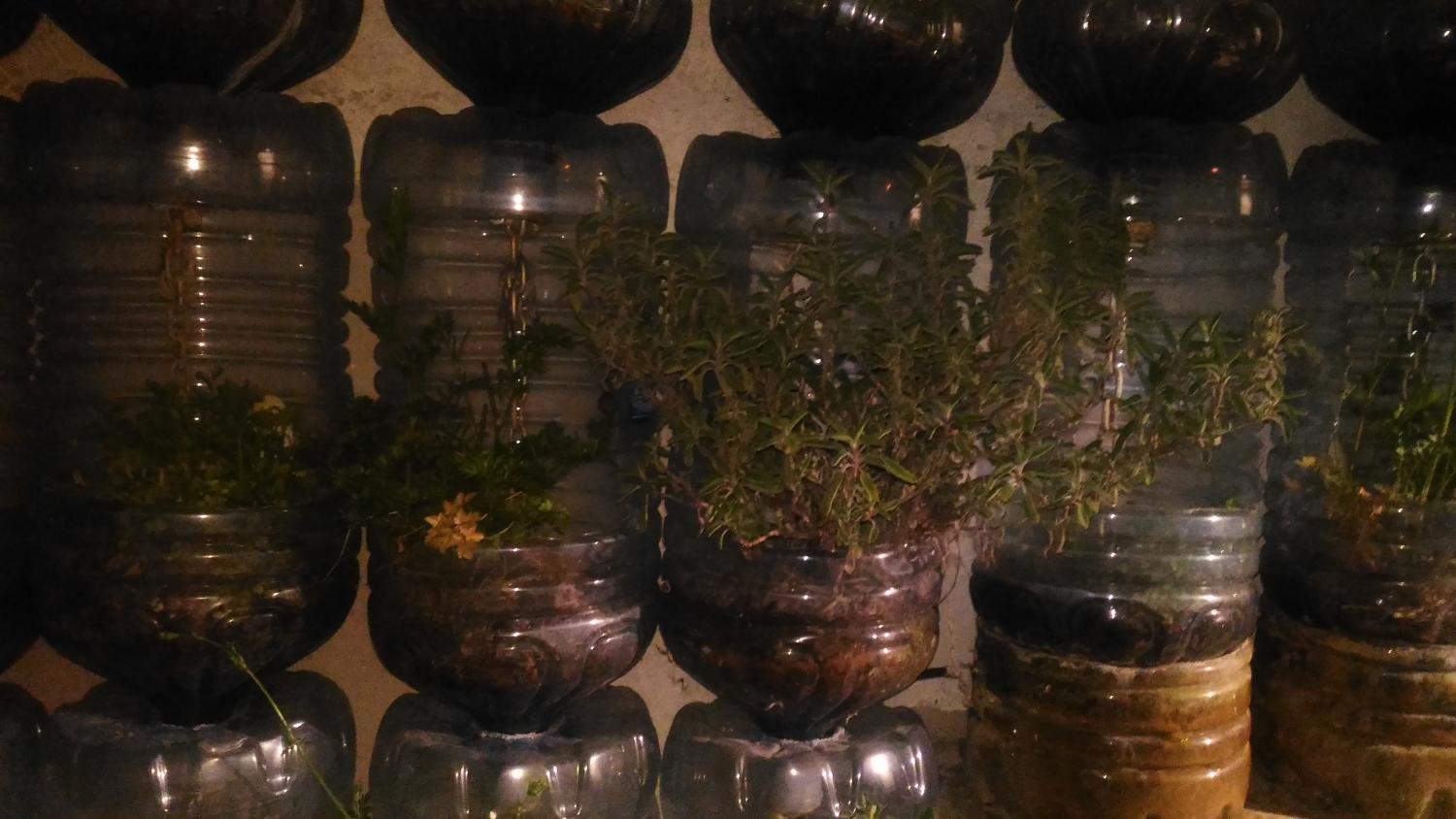

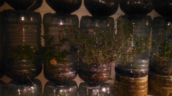

io l'ho fatto!
ci ho fatto una parete del terrazzo, dopo varie prove ho riscontrato che "le dimensioni contano" sia x l'accumolo di umidità nella terra sia per un minimo sviluppo della pianta.
alla fine ho optato x i boccioni dell'acqua da 18 litri tagliati sul fianco (quelle dei beverini negli uffici) fissate con catena passante e dado di stop sotto.
irrigazione dall'alto della fila più alta tramite tubo con ugellini e temporizzatore a rubinetto a batteria
il terzo che hai messo è buono se fai idroponica.
le considerazioni che devi fare sono il tipo di coltivazione (terra o vari tipi di ponica) come dargli l'acqua (ogni tot, a ciclo continuo, con pompe areatori od altro), dove va a finire l'acqua data e le dimensioni del vaso.
forma e materiale vanno a gusto e spesa
con il mio sistema ho una buona dose di aromatiche e qualche pomodorino (le piantine che mi avanzano dal giardino)
foto fatta ora, perdona la scarsa luceP_20190507_210222.thumb.jpg.836bf2eed48c17a4681e53d247426356.jpg
