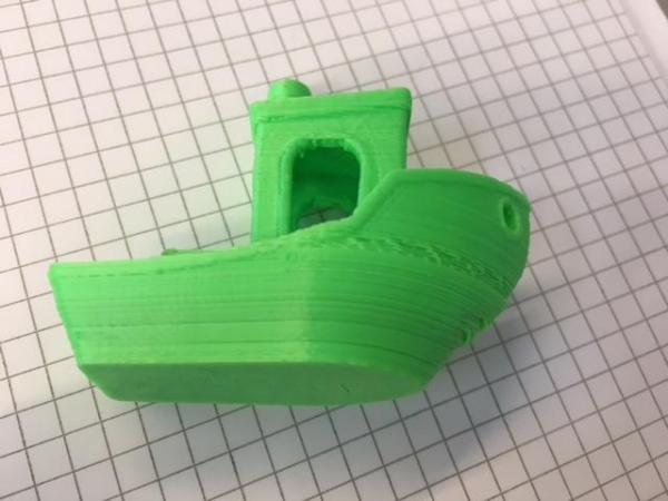

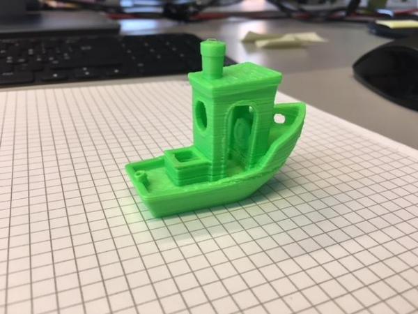

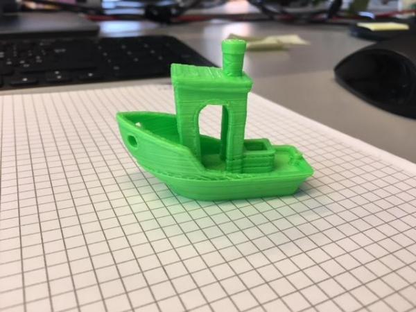

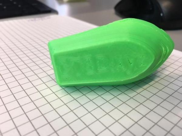

dopo una prima esperienza molto positiva con la geeetech i3 pro, settata con il vostro aiuto, adesso sono alle prese con una geeetech A10, purtroppo vedo diversi problemi di stampa, ho fatto alcune prove classiche (cubo e barchetta che riporto le foto a seguire).

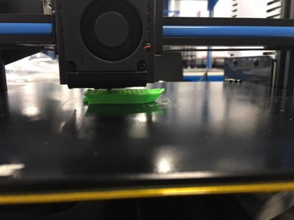

Ho verificato già le dimensioni del cubo (regolando gli stem/mm) idem per quanto riguarda il flusso dell'ugello. ho problemi di raffreddamento del pla, sto già stampando un fan adatto e domani lo installo sperando che porti a miglioramenti della stampa, attualmente ho grossi problemi sia di finitura superficiale, che di layer (avvolte sembra sottoestruso?). Inoltre quando stampo, avvolte mi si alzano delle pellicine verso l'alto, questo non mi era mai successo di vederlo, secondo voi a cosa è dovuto?

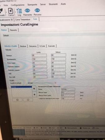

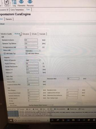

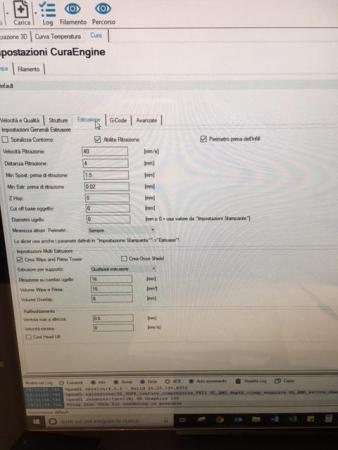

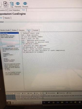

Di seguito anche le impostazioni di cura.
voi avete esperienza in merito? qualche consiglio su come migliorare questa situazione?

Per il flusso, che calibrazione hai fatto ? Dalla foto sei decisamente sottoestruso.
Non so se anche Cura Engine è così, ma Cura di default ha il diametro filamento non adatto per le stampanti "normali", essendo sviluppato da Ultimaker. Assicurati di avere 1.75 come diametro

Assicurati che non abbia problemi nel trascinare il filo.
Che materiale hai usato? A che temperatura? Hai aggiornato il firmware per caso?
