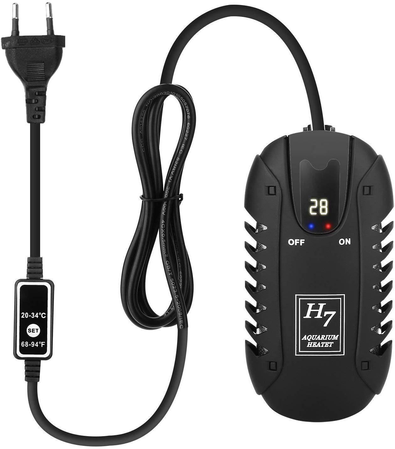

Tomto Inviato 28 Ottobre 2019 Autore Inviato 28 Ottobre 2019 Ho trovato questo riscaldatore per acquari l'idea sarebbe di metterlo nella stampante per ottenere una temperatura costante come fa la formlabs. Qualcuno di voi conosce questo tipo di riscaldatore ? deve per forza essere immerso in aqcua per funzionare?Si potrebbe modificare? Cita
