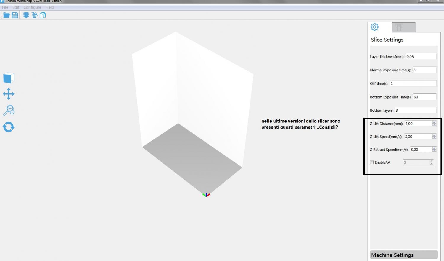

@FoNzY ho visto che una delle differenze della photon e la photon s è la potenza del proiettore uv. 25watt per la prima 40 watt per la seconda. Questa differenza può diminuire i tempi di esposizione?
Riguardo al parametro off time ho trovato questo video . Secondo te è veritiero?
Riguardo lo slicer: nelle ultime versioni ci sono nuovi parametri consigli?
Ho scoperto che la photon s dovrebbe arrivare a giorni come regalo di compleanno "posticipato"....fingerò di essere sorpreso😂
56 minuti fa, Tomto dice:
sulla carta direi di si, poi dal punto di vista pratico non so quanta differenza faccia...forse un 20% in meno!?!?
59 minuti fa, Tomto dice:
ha avuto un idea "pratica" quello nel video, con altri slicer puoi cambaire le velocita' di movimento della piastra ed anche la lunghezza dei movimenti quindi è utile se si usa lo slicer originale
1 ora fa, Tomto dice:
non ho piu' la photon quindi non so', ma ti consiglio di dare un occhiata a "chitubox" che ha molti piu' parametri e la possibilita' di inserire l'infill in stile fdm
  • Thanks 1
26 minuti fa, FoNzY dice:
Conosco chitubox ma con la s non ho la possibilta di accedere ad alcuni parametri. Spero che la stampante non mi arrivi con il fw aggiornato all'ultima versione :in questo caso chitubox non è compatibile
