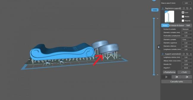

ho armeggiato con i punti di contatto ma non trovo più i parametri standard....qualche consiglio? Grazie in anticipo
valutazioni un po' a naso....
i supporti sembrano pochi per avere una punta cosi sottile, da quello che riesco a vedere ce ne è uno ogni 3mm e mi sembra molto poco....
gli anelli anche hanno pochi supporti e non capisco se nella parte posteriore (a quella mostrata in foto) ci sono i supporti......
fallito.thumb.jpg.e619327bf9a3e8ab5a61adefaef92117.jpg.b07a7ac0a2bcc10bf4a9ee43cc1e7307.jpg
insomma sicuramente pochi supporti e forse troppo piccoli...
se vuoi mettere piccoli supporti ne devi mettere tantissimi (che poi credo sia la soluzione migliore nelle superfici larghe e piatte)
la base con i supporti deve assomigliare alla spazzola per i piatti: https://www.amazon.it/Spazzola-Silicone-Lavaggio-scrubber-pennello/dp/B06Y4HVQ71/ref=sr_1_24_sspa?__mk_it_IT=ÅMÅŽÕÑ&keywords=spazzola+piatti&qid=1570551158&sr=8-24-spons&psc=1&spLa=ZW5jcnlwdGVkUXVhbGlmaWVyPUEyTVFQQ0lGM1lIOU5WJmVuY3J5cHRlZElkPUEwODk1Mjg1M00wNUUyUllLSlE0QyZlbmNyeXB0ZWRBZElkPUEwMDg3NDI2R1gwSzI3N0VHVFpTJndpZGdldE5hbWU9c3BfbXRmJmFjdGlvbj1jbGlja1JlZGlyZWN0JmRvTm90TG9nQ2xpY2s9dHJ1ZQ==

Ho notato che nella stampa di prova i supporti automatici erano al 45%  in questa al 15%......ho fatto una cazzata sicuramente è come dici tu grazie mille.......
torno alla carica presto
