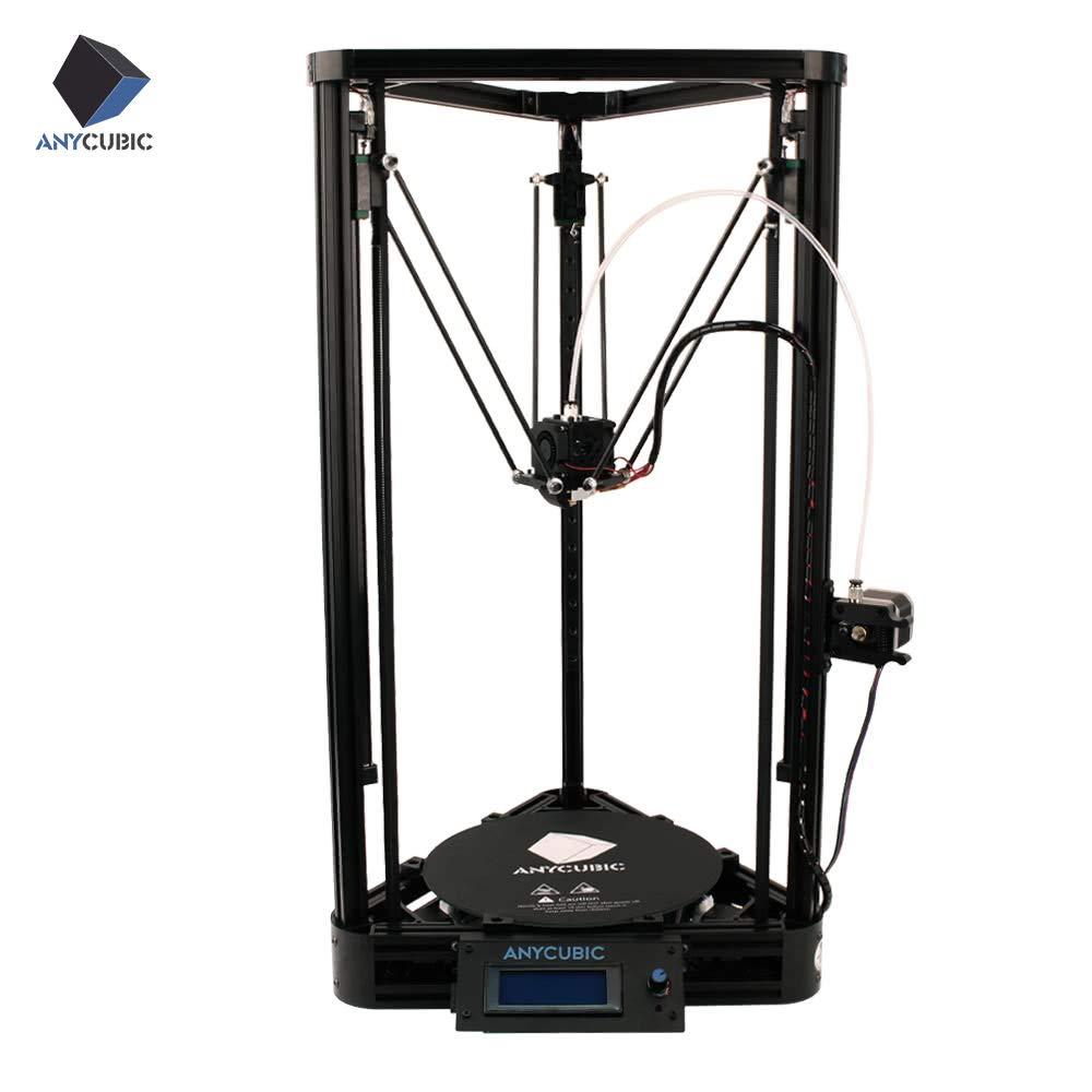

marcottt Inviato 12 Maggio 2019 Condividi Inviato 12 Maggio 2019 Anycubic kossel linear plus: http://www.anycubic3d.com Specifiche: * Tecnologia di stampa: FDM * Velocità massima di stampa:80 mm/s. * Tipo di livellamento:Auto Leveling * Velocità di spostamento:150 mm/s * Dimensioni della stampante: 380x380x680 mm * Dimensioni di stampa:φ230x300 mm (*) * Dimensioni del piatto di vetro di stampa:Diametro: 240 mm; spessore: 3 mm * Risoluzione dei Layer:0.1-0.4 mm * Precisione di posizionamento: 0.1 mm * Formati di file supportati:GCode, STL, OBJ, DAE, AMF * Temperatura di stampa: Max 260℃ * Tipi di connessioni:USB/SD * Slicer software: Cura * Formato di uscita di Cura:GCode * Linguaggi del Software: Cinese/Inglese * Alimentazione:AC 100-240V, 50/60Hz, 1.5A * Consumo nominale:48W (*) come tutte le stampanti delta, il volume massimo non è un cilindro ma una forma particolare più simile ad un cilindro con sopra un cono, quindi il volume totale è da considerare ridotto. Pagina di supporto:http://www.anycubic3d.com/support/show/594034.html sono presenti documenti, firmware e video di assemblaggio e supporto. 2 Cita Link al commento Condividi su altri siti Altre opzioni di condivisione...
I3D&MLab Inviato 6 Ottobre 2019 Condividi Inviato 6 Ottobre 2019 Stavo dando un'occhiata in giro e ho trovato questa stampante nuova con le guide lineari a meno di 200 euro. Come é a livello rigiditá telaio. Ci sono parti in acrilico nel telaio? L'alimentatore é da 12V? Che estrusore monta? Cita Link al commento Condividi su altri siti Altre opzioni di condivisione...
marcottt Inviato 7 Ottobre 2019 Autore Condividi Inviato 7 Ottobre 2019 Estrusore è un clone del v5. Gli angoli sono acrilici ma il telaio risulta rigido sufficientemente.Alimentatore 12v classico, io mi sono trovato bene. Inviato dal mio tablet utilizzando Tapatalk 1 Cita Link al commento Condividi su altri siti Altre opzioni di condivisione...
