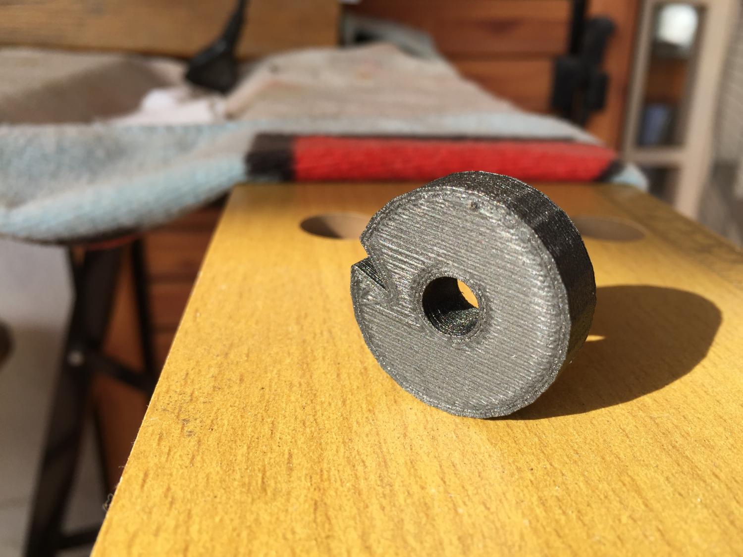

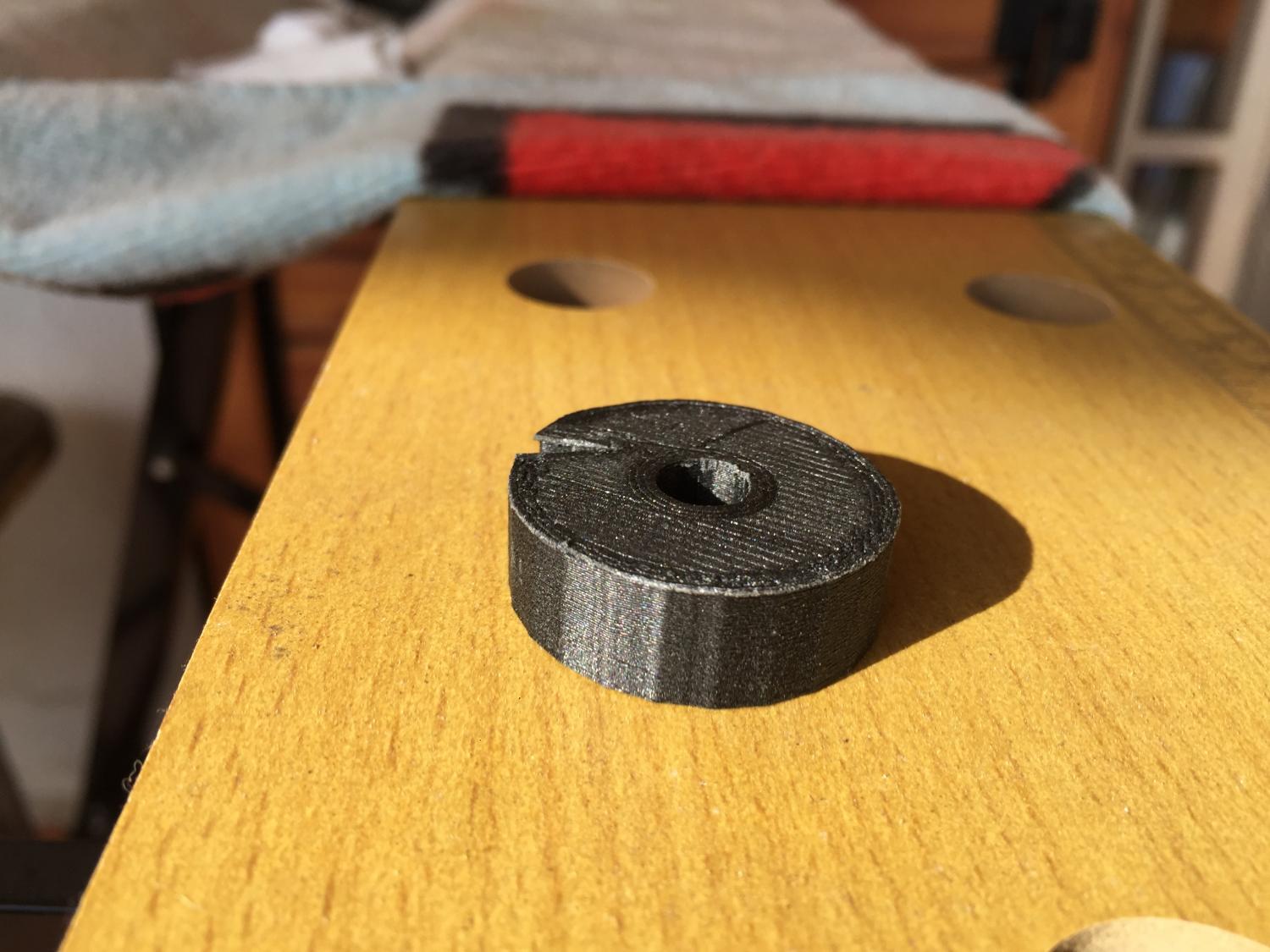

marcottt Inviato 19 Marzo 2020 Autore Inviato 19 Marzo 2020 non sembra male, cosa non ti piace ? Cita
Dentex Inviato 19 Marzo 2020 Inviato 19 Marzo 2020 No no , per me va bene e sono contento di esserci riuscito grazie a voi! Penso che utilizzerò di più questo materiale che peraltro ho dentro da un bel po di tempo , infatti penso che ne comprerò di altro colore, su Amazon vado bene?? Cita
