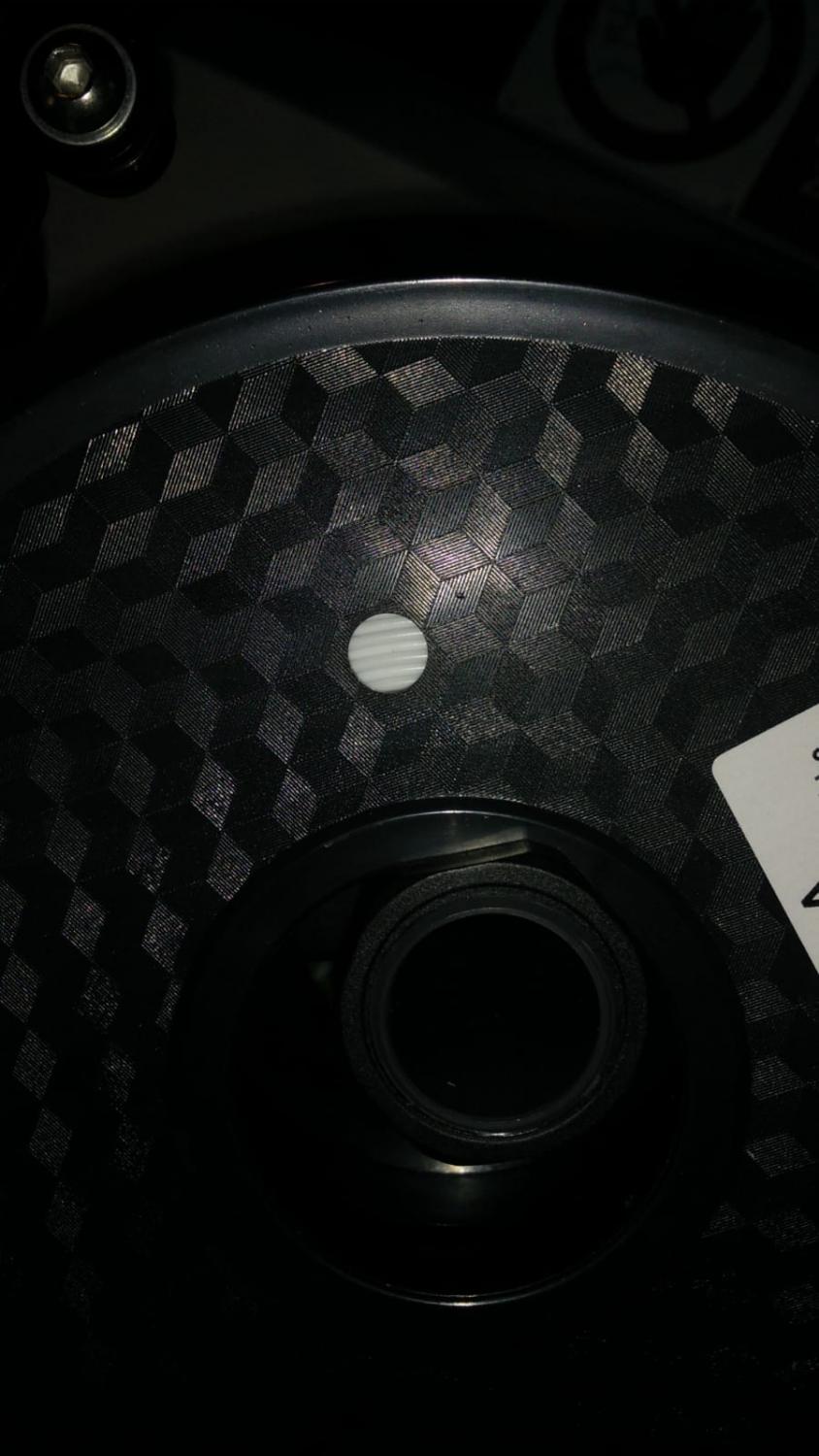

Sto facendo una stampa da 3 giorni circa, che richiede 450 grammi di filamento (160 metri) su per giù.
Quindi facciamo un giochino matematico. Premessa: non ho misurato il peso della bobina nuova, ne della bobina vuota, ne di quella attualmente in uso, quindi so solo che, teoricamente, la bobina contiene 1kg di filo.
Stando allo slicer, di cui ignoro la precisione, sono necessari 400-450 grammi di filamento. La bobina non era nuova, ma era ben oltre la metà.
Ora, questa è la foto della bobina in uso. Il foro da cui si vede il filamento bianco, è, grossomodo, poco sotto la metà della bobina. La parte esterna del foro è leggermente sotto la metà.
Considerato che:
1) la bobina, da nuova, non è piena fino all'orlo, ma il filamento era circa mezzo centimetro sotto (forse anche 1cm)
2) la parte più esterna del foro è quasi a metà
3) sto stampando da ieri sera e sono al 40%
4) che man mano che sale di livello, sempre meno materiale è richiesto (è una sorta di enorme cono)
5) che il filamento riempie per intero il foro
6) che è necessaria, partendo da zero con la stampa, poco meno di mezza bobina
Con tutti questi se e questi ma, dovrei riuscire a terminare la stampa senza improvvisare un cambio filo.
Giusto ?
ehmmm  .... non so se in coscienza lo hai fatto apposta sperando che il fato dimenticasse alcune regole geometriche....  però hai omesso che che più il rotola si srotola....  meno materiale rimane perchè ogni giro è minore.
Potresti fare una prova... se hai un rotolo vuoto (secondo me ne hai una cassa.....) potresti pesarlo e poi pesare il rotolo che hai e contare grosso modo quanto materiale ti rimane.
Poi apri lo slicer, fai uno slice dalla altezza attuale in poi  (potresti mettere la parte già fatta sotto z=0 o tagliare il pezzo con altro modo non so) e vedere quanto tempo e sopratutto quanto materiale ti serve ancora.
Ho fatto diversamente.
Ho misurato lo spessore rimasto, lo spessore della bobina nuova ed ho fatto la proporzione:
Metri nuova : spessore nuova = x : spessore attuale
330 : 10 = x : 2.5
X = 330 * 2.5 / 10
Non funziona. Non è lineare a causa della riduzione del rotolo mi sa

Considera questo ovvero a metà bobina non hai metá materiale.. Ne hai meno e parecchio meno mi sa

@Marcottt un tizio ha fatto diversamente: ha calcolato il volume dei due cilindri (quello a bobina piena e quello a bobina usata), li ha sottratti ed ha trovato il filamento rimasto. Secondo i suoi calcoli, ho 91 metri (il 28% di bobina)
