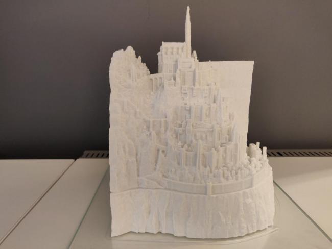

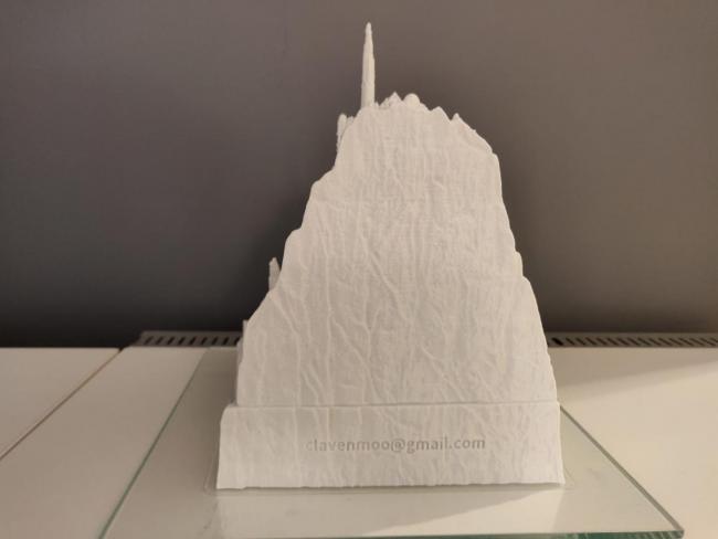

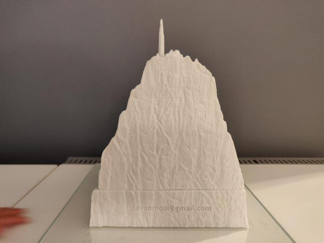

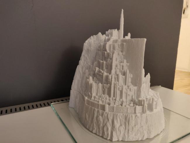

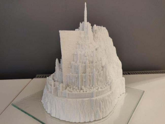

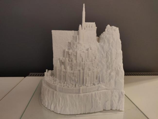

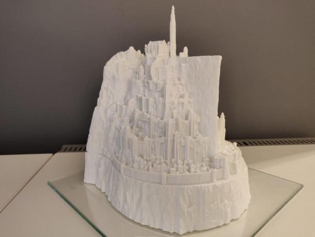

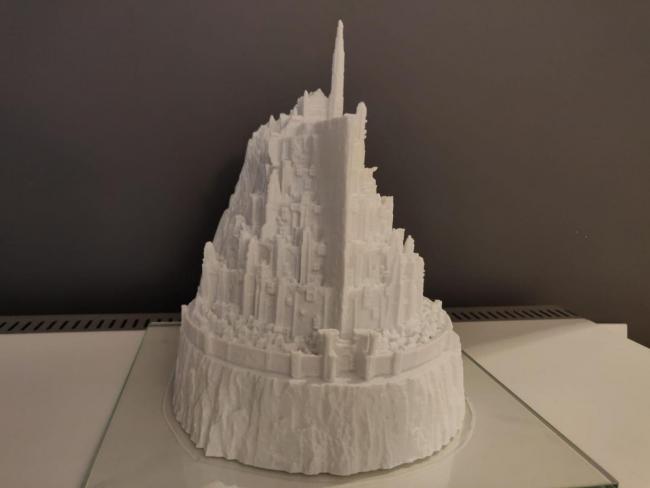

iLMario Inviato 15 Maggio 2019 Inviato 15 Maggio 2019 https://www.thingiverse.com/thing:2769306 Scalata del 150%, 43 ore, 9 minuti e 56 secondi di stampa Layer 0.20, 2 perimetri, 10% infill PLA bianco Tianse 4 Cita
marcottt Inviato 15 Maggio 2019 Inviato 15 Maggio 2019 Bravo e anche buon banco di prova per la stampante Anycubic kossel linear plus,Inviato dal mio SM-G935F utilizzando Tapatalk Cita
iLMario Inviato 15 Maggio 2019 Autore Inviato 15 Maggio 2019 Il 15/05/2019 at 08:35, Marcottt ha scritto: Bravo e anche buon banco di prova per la stampante Expand Guarda, sarà anche una cinese da primo prezzo, ma come affidabilità, per ora, è ottima. L'ho lasciata accesa anche 1 settimana intera in ufficio senza nessun problema (sgrat sgrat....) Ho molti più problemi con i singoli componenti, ma è tutta roba che ho montato io, quindi la colpa è sicuramente mia Il 15/05/2019 at 08:57, Blacksoldier10 ha scritto: Spettacolare! Expand Grazie. Dal vivo lo è ancora di più. E' imponente, la prossima volta compro una CR10-5S e lo stampo li (50x50x50) 😄 😄 😄 Cita
Fabio_Dino Inviato 15 Maggio 2019 Inviato 15 Maggio 2019 Il 15/05/2019 at 07:11, iLMario ha scritto: PLA bianco Tianse Expand Ottimo stampa, complimenti. Dalle foto non sono riuscito a vedere bene il materiale, ma sembra un bel bianco "opaco". Cioè poco traslucido. Nella confezione della mia stampante c'era una bobina anonima che ha stampato un bel colore bianco (a 200 gradi), ma non so che marca sia. Cosa mi dici del PLA tianse (e della tianse in particolare)? Cita
iLMario Inviato 15 Maggio 2019 Autore Inviato 15 Maggio 2019 Il 15/05/2019 at 10:02, Fabio_Dino ha scritto: Dalle foto non sono riuscito a vedere bene il materiale, ma sembra un bel bianco "opaco". Expand E' opaco, non traslucido. Poi ovviamente essendo bianco, se stampi con pochi perimetri potresti intravedere l'interno, ma questo è 100% opaco. Non è il bianco traslucido sunlu per intenderci. Il 15/05/2019 at 10:02, Fabio_Dino ha scritto: Cosa mi dici del PLA tianse (e della tianse in particolare)? Expand Eh, bella domanda. E' un filamento da primo prezzo (e va tenuto in mente). Complessivamente non è male, si stampa facile, ma ho avuto risultati altalenanti, ho avuto una bobina di rosa fluo, eccellente, anche stampando a layer 0.20, era impossibile notare i layer, da quanto era ottima l'adesione. Poi ho avuto due bobine di questo bianco (una l'ho fatta sostituire in garanzia) e mi sta dando un po di problemi, ma non escludo che sia un problema della mia stampante (o meglio, del mio hotend). Il rosa lo stampavo perfettamente a 200°, questo devo scendere a 180 per non avere stringing (ma ripeto, forse ho problemi io) Comunque, come marca è affidabile, poi comprando su amazon, puoi o fare il reso o farti cambiare la bobina (tenendo la vecchia) direttamente da tianse..... Continuerò a comprarlo, se è questo quello che vuoi sapere, a differenza del PLA marchiato amazon a cui difficilmente darò una seconda occasione Cita

Tomto Inviato 15 Maggio 2019 Inviato 15 Maggio 2019 @iLMarioNon azzardarti a trovare difetti! La stampa è bellissima 😡 Cita
iLMario Inviato 15 Maggio 2019 Autore Inviato 15 Maggio 2019 La stampa è perfetta, lo so. Ma è il modello che nasconde i difetti, essendo ruvido Ad essere pignoli un difetto del modello c'è: manca una guglia nella casa Cita
Fabio_Dino Inviato 15 Maggio 2019 Inviato 15 Maggio 2019 Sì, poi c'è un signore con una scarpa slacciata 😁😁 Cita
