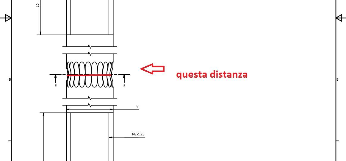

iLMario Inviato 22 Maggio 2019 Autore Inviato 22 Maggio 2019 Allora, il calcolo degli step/mm per gli estrusori, se lo si vuole fare da formula, è: (motor steps * microstep * gearratio) / (hobb diameter * 3.14) Quindi tradotto ai nostri motori ed al nostro estrusore: (200 * 16 * 3) / ????? * 3.14 Che diavolo è hobb diameter ? Il diametro della ruota godronata che va sull'albero motore ? Nel mio caso è 9.45, quindi: steps = (200 * 16 * 3) / 9.45 * 3.14 = 323 non può avere senso. Cita
marcottt Inviato 22 Maggio 2019 Inviato 22 Maggio 2019 guarda... io appena posso rimetto il BMG sul secondario e faccio test.... se funziona spengo il cervello per questa cosa.... Cita
iLMario Inviato 22 Maggio 2019 Autore Inviato 22 Maggio 2019 2 ore fa, Marcottt dice: guarda... io appena posso rimetto il BMG sul secondario e faccio test.... se funziona spengo il cervello per questa cosa.... Per ora sto usando il BMG di Redrex, ho provato a rimettere entrambi i fysetc, non funzionano (o meglio, funzionano male). Incredibile. Cita
Tomto Inviato 22 Maggio 2019 Inviato 22 Maggio 2019 5 ore fa, iLMario dice: Che diavolo è hobb diameter ? Il diametro della ruota godronata che va sull'albero motore ? Nel mio caso è 9.45, quindi: Per caso hai utilizzato la formula per il titan ? in quel caso non è 9.45 ma 7.3 e vengono fuori i 418.5 step per E3D .Conosco hob che è il creatore degli ingranaggi un tool . Hobb goblin è la ruota godronata della e3d (controlla parla anche del click= 1 Cita
iLMario Inviato 22 Maggio 2019 Autore Inviato 22 Maggio 2019 Ho usato quella formula li, ma misurando la ruota godronata del BMG. 9.45 è il diametro della mia ruota Cita
Tomto Inviato 22 Maggio 2019 Inviato 22 Maggio 2019 9 minuti fa, iLMario dice: Ho usato quella formula li, ma misurando la ruota godronata del BMG. 9.45 è il diametro della mia ruota Cazzo ... allento la molla e vedo quanto ha la mia ruota Cita
iLMario Inviato 22 Maggio 2019 Autore Inviato 22 Maggio 2019 Adesso, Tomto dice: Cazzo ... allento la molla e vedo quanto ha la mia ruota Per me non lo vedi passando dalla leva. Devi smontare tutto. Per quanto riguarda il click, loro hanno descritto esattamente ciò che sento io. Un rumore metallico. Non è il motore che perde passi e di conseguenza non sono i driver il problema. E' un problema prettamente meccanico dentro l'estrusore. L'ho sempre sospettato, ora ne ho avuto conferma. Il problema è che il Titan (che io ho) è sensibilmente diverso dal BMG, il titan, così come l'mk, si avvitano sul motore e parte degli ingranaggi sono vincolati al pezzo che viene avvitato, per questo dicono di "raddrizzarlo". Il BMG è un corpo unico a se stante, l'intero estrusore è racchiuso in se stesso e si "incastra" sulla ruota godronata del motore. Li non c'è niente da "raddrizzare" Cita
Tomto Inviato 22 Maggio 2019 Inviato 22 Maggio 2019 3 minuti fa, iLMario dice: Per me non lo vedi passando dalla leva. Devi smontare tutto. Aspetta ci provo , ma se devo smontare tutto se ne parla domani Cita
