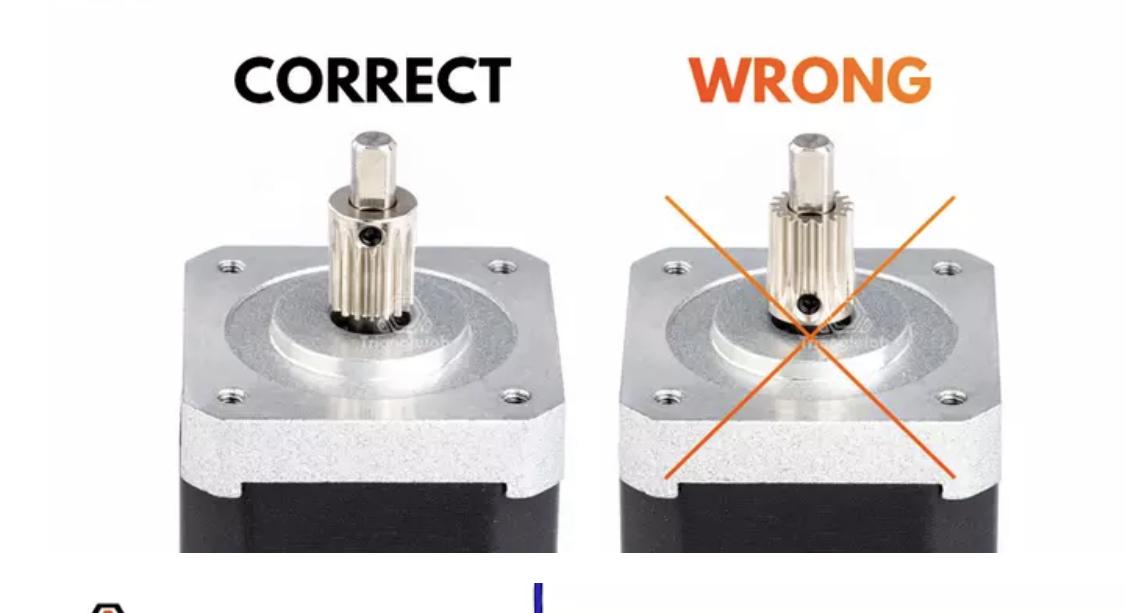

iLMario Inviato 9 Giugno 2019 Autore Inviato 9 Giugno 2019 Ma voi come montate la ruota godronata sull'albero motore ? A che altezza e sopratutto, la ruota di plastica dell'estrusore, in che punto tocca la ruota godronata ? Nella parte "cicciona" o nella parte "magra" ? Cita
Tomto Inviato 9 Giugno 2019 Inviato 9 Giugno 2019 27 minuti fa, iLMario dice: Ma voi come montate la ruota godronata sull'albero motore ? A che altezza e sopratutto, la ruota di plastica dell'estrusore, in che punto tocca la ruota godronata ? Nella parte "cicciona" o nella parte "magra" ? L'igranaggio di plastica è contatto con quello del motore.... Comunque domani posto le foto Cita
iLMario Inviato 9 Giugno 2019 Autore Inviato 9 Giugno 2019 5 minuti fa, Tomto dice: L'igranaggio di plastica è contatto con quello del motore.... Comunque domani posto le foto Si ma l'ingranaggio del motore non ha un diametro costante, la parte con la brugola è più grossa dell'altra. La plastica, è a contatto con la parte sottile della ruota godronata? Cita
andyrok Inviato 9 Giugno 2019 Inviato 9 Giugno 2019 1 ora fa, iLMario dice: Ma voi come montate la ruota godronata sull'albero motore ? A che altezza e sopratutto, la ruota di plastica dell'estrusore, in che punto tocca la ruota godronata ? Nella parte "cicciona" o nella parte "magra" ? Io l’ho montata così... 1 Cita
iLMario Inviato 9 Giugno 2019 Autore Inviato 9 Giugno 2019 La ruota di plastica tocca nella parte bassa o alta dove c'è la brugola? Cita
