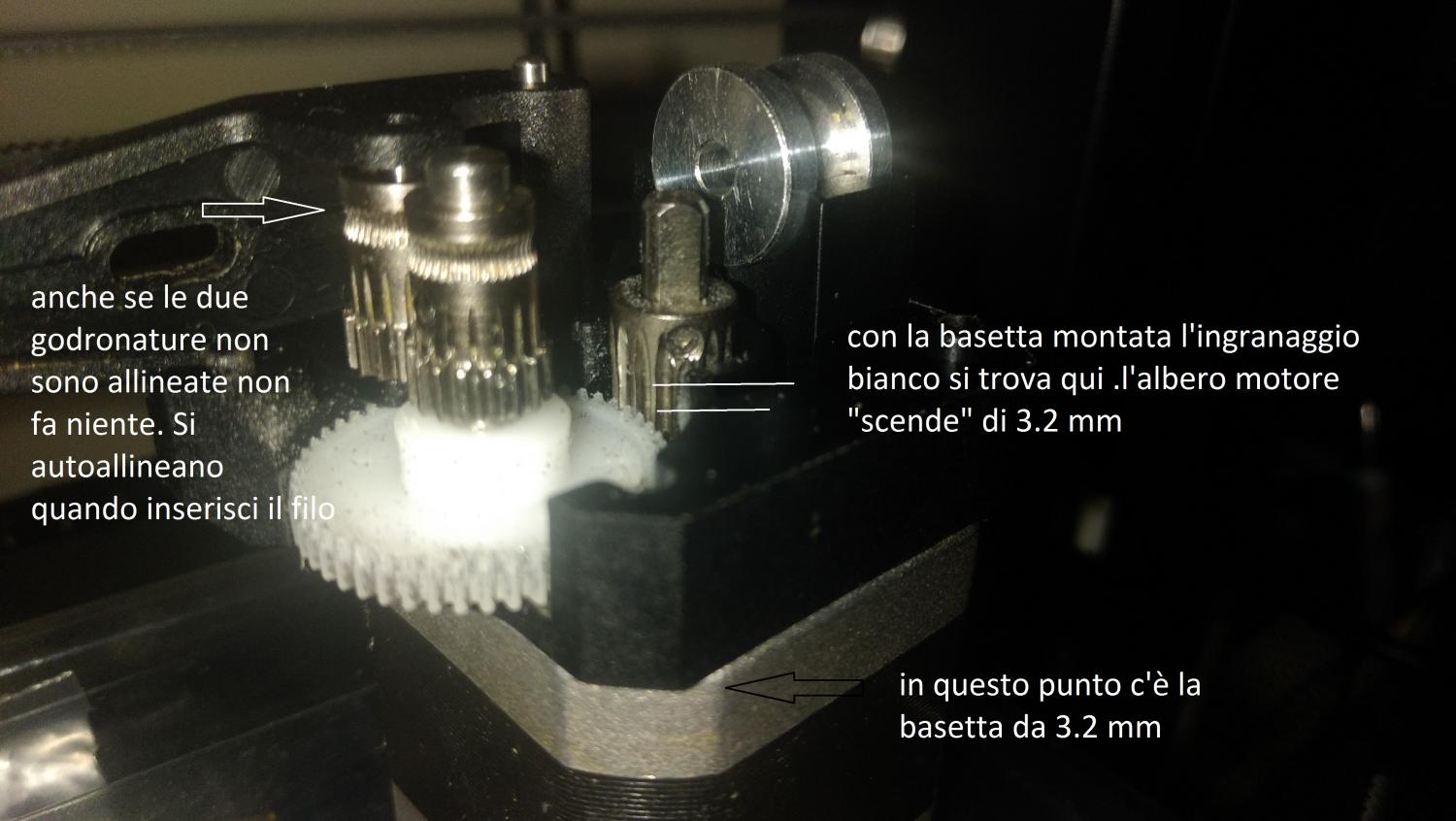

Quello che però non è chiaro, è a quale altezza posizionare l'ingranaggio sull'albero motore. A seconda di dove lo posizioni, la ruota di plastica dell'estrusore lavora più o meno in alto. Se metti l'ingranaggio molto in basso, la ruota di plastica potrebbe arrivare a toccare la parte gonfia. E' questo che non mi è chiaro. Deve toccare ? Deve arrivare "a filo" ? Deve stare interamente nella parte sottile ? sta ruota di plastica, dove cavolo deve lavorare ?
2 minuti fa, iLMario dice:
Si monta solo in un verso perchè le istruzioni dicono chiaramente di montare la parte gonfia in alto, ma volendo puoi montarla anche in basso (cosa che non ho fatto)

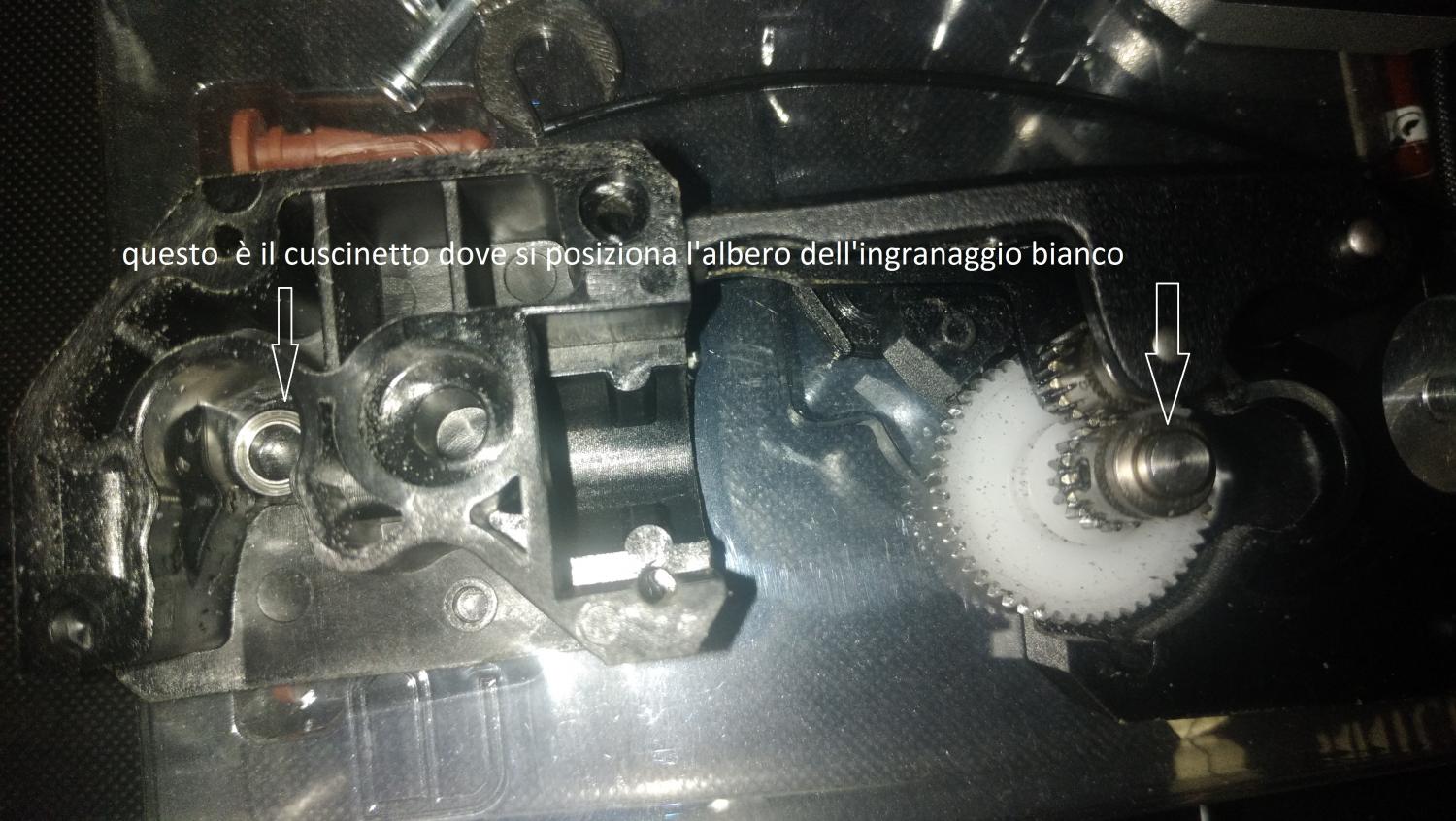

sto smontando l'estrusore adesso...(il resto della stampante ci penso domani) faccio le foto
Adesso, Tomto dice:
Visto che ci sei, falle dettagliate anche agli ingranaggi, in modo da confrontarli, visto che il tuo è un trianglelab (e sulla carta, quindi, quello migliore)

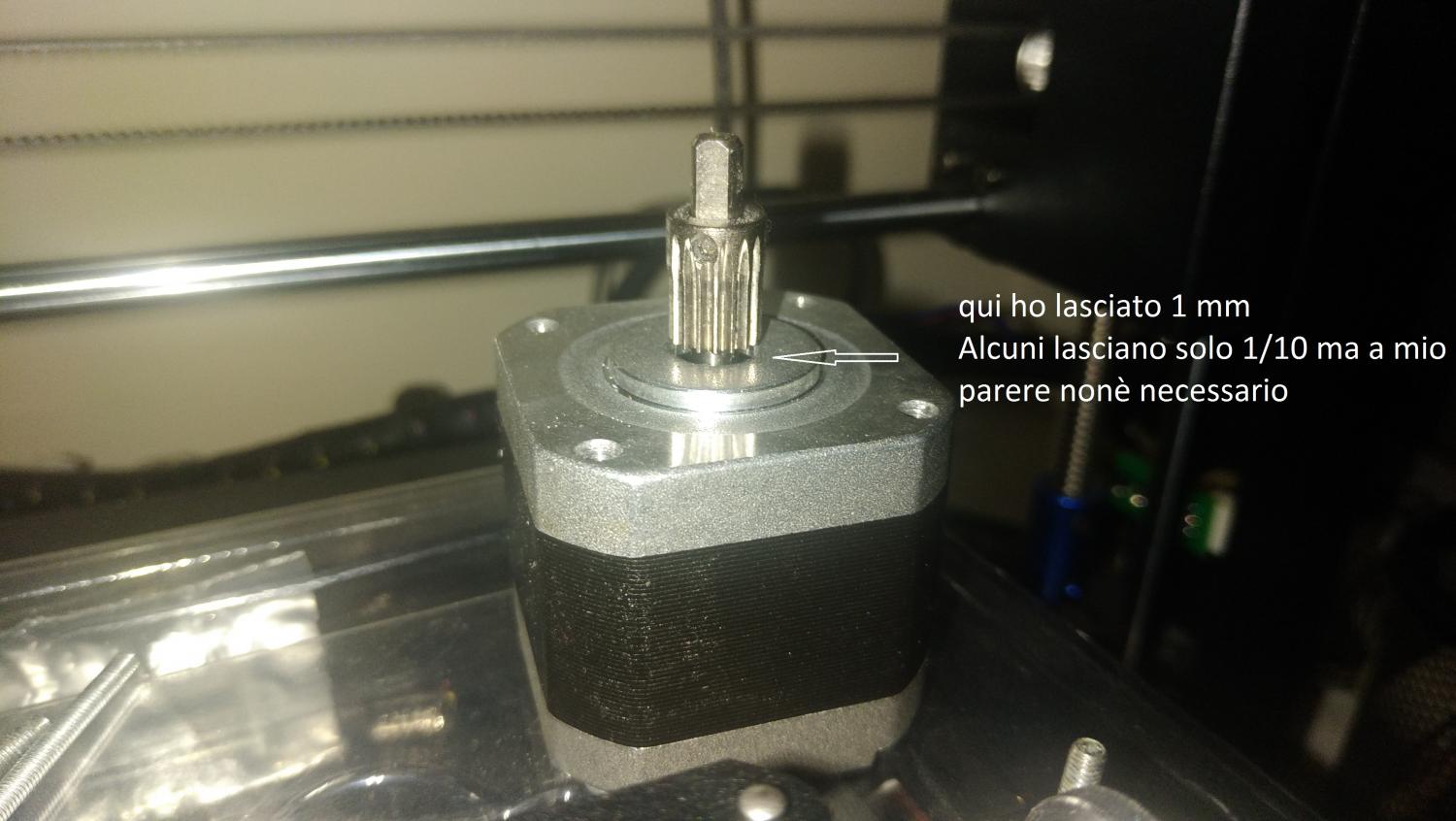

@Tomto grazie. Quindi te tieni la ruota godronata del motore molto in basso. Da qualche parte ho letto che bisogna tenere 3mm circa.
Gli altri ingranaggi sono uguali al fysetc, ovvero il trianglelab modello vecchio, il nuovo (come anche i redrex e winsin) è diverso, ha la scanalatura molto più stretta.
1 minuto fa, iLMario dice:
Secondo me 3mm ha senso. Prende in considerazione lo spessore medio della basetta per una questione di "sicurazza" . Nel mio caso 1 mm basta. L'importante e che l'ingranaggio bianco non entri in battuta con la parte "gonfia".
