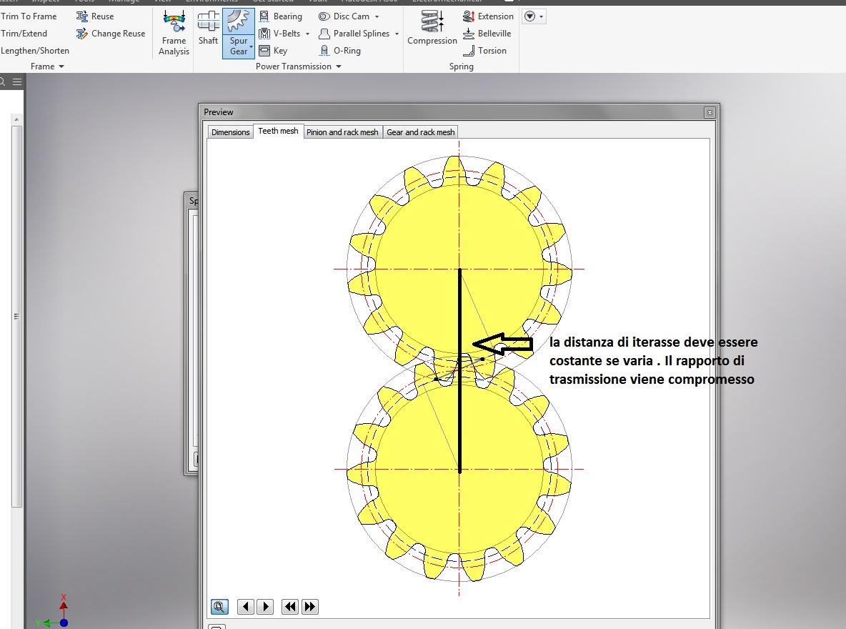

Tomto Inviato 17 Maggio 2019 Inviato 17 Maggio 2019 3 ore fa, Marcottt dice: scusate ma come vi ho già detto io ho tolto quell'estrusore.... ciò premesso non capisco il vostro ragionamento. La molla non incide sugli step/mm..... il diametro dell'ingranaggio quello è ( e tra l'altro sono 2 identici)... Io avevo il BMG dual (immagino che sia quello che avete voi) ed avevo un sacco di problemi però piuttosto che perdere un mm di materiale sollevava la stampante...... Quindi.... se ingranaggio (ripeto... sono pure due) ha diametro costante ed il nastro non scivola sull'ingranaggio stesso (piuttosto si solleva la stampante tutta), non comprendo come possa variare lo step/mm. Inoltre la versione dual gear ha una compenetrazione del materiale dentro l'ingranaggio praticamente nulla, visto che la molla non deve spingere a morte essendo tirato il filo da entrambi i lati ( e praticamente da tutti i lati essendo i denti concavi)... tutto qui.... non capisco la vostra idea che gli step/mm varino così tanto.... il valore ufficiale di bmg è 415 e non ci sono motivi teorici per cui sia diverso. Gli step del bgm sono 415 vero . Ma gli ingranaggi per mantenere il rapporto di trasmissione devono avere una distanza d'interasse costante . In caso contrario il rapporto di trasmissione ne risulta compromesso . Forse nel bondtech originale, quando la leva è chiusa ed in perfetta battuta, questa distanza è rispettatta (consentendo i 415 step/mm)a presindere da quanto si stringa la molla. 415step/mm almeno nei cloni è indicativo. Faccio un esempio :imposto 415 inserisco un comando per far muovere 15cm di filamento e ne muove 16 (misurati in entrata non in uscita con ilfilo che "schiacciandosi" può variare di misura ) quindi in un primo momento ho modificato gli step mm ,per riottenere i 15 ,successivamente sono riuscito a ottenere i 415step/mm agendo sulla tensione della molla.( secondo me nel mio bgm ne è stata messa una molla generica in modo arbitrario, non ad hoc) Ripensandoci la leva torna utile nella fase di manutenzione ,nel caso in cui il granetto m3 di uno degli ingranaggi si allenti. La molla forse è utile solo per tenere fermo il pomello filettato (più comodo di un dado auto bloccante in caso si debba fare manutenzione) ma non per il cambiofilo visto che nel video non è consigliato Sti cloni sono una fregatura? o anche il bontech originale ha qualche problema? 1 ora fa, iLMario dice: @Tomto un tizio ha il nostro stesso problema, anche secondo lui la molla è troppo rigida. Ha risolto su due estrusori diversi mettendo un dado ed una rondella in modo da comprimere la molla lo avevamo preso in considerazione se non ricordo male Cita
iLMario Inviato 17 Maggio 2019 Autore Inviato 17 Maggio 2019 5 minuti fa, Tomto dice: lo avevamo preso in considerazione se non ricordo male Può essere. L'unica è provare Ma voglio anche provare a: 1. Stringere completamente la molla. Sono due ingranaggi che si incastrano con uno scasso in mezzo per il filo, se stringi tutto il filo passa comunque, non è come un MK dove il filo viene schiacciato sulla ruota. Quindi magari va stretta completamente.... 2. Mettere una molla più morbida, ad esempio una di quelle del bed che ho sostituito. Cita
