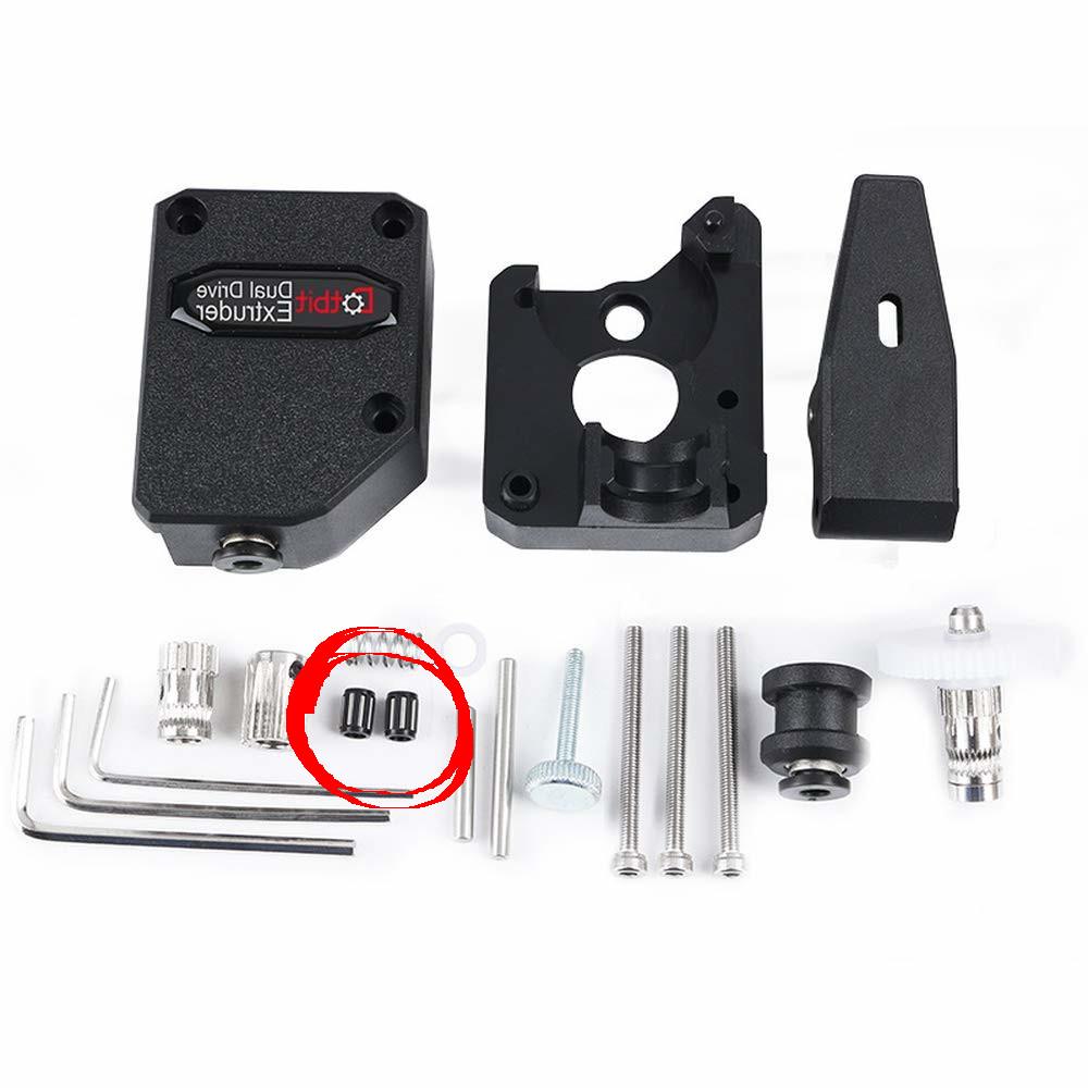

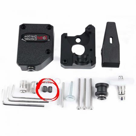

iLMario Inviato 19 Maggio 2019 Autore Condividi Inviato 19 Maggio 2019 Ma questi due pezzi, li avete anche voi ? Dove sono ? Io non li ho..... Comunque, fortunatamente esiste amazon ed i suoi resi..... continua la mia odissea nel trovare un estrusore buono. Ho ordinato il quarto 😄 Cita Link al commento Condividi su altri siti Altre opzioni di condivisione...

Tomto Inviato 19 Maggio 2019 Condividi Inviato 19 Maggio 2019 2 ore fa, iLMario dice: Ma questi due pezzi, li avete anche voi ? Dove sono ? Io non li ho..... Sono cuscinetti cilindrici .Io li ho trovati già installati all' interno degli ingranaggi 1 Cita Link al commento Condividi su altri siti Altre opzioni di condivisione...
iLMario Inviato 19 Maggio 2019 Autore Condividi Inviato 19 Maggio 2019 4 minuti fa, Tomto dice: Sono cuscinetti cilindrici .Io li ho trovati già installati all' interno degli ingranaggi Ah ok, li non ho guardato. Comunque, ormai ho provato tutti gli estrusori BMG tranne il trianglelab, prima o poi ne troverò uno funzionante........ Il redrex che ho preso ora promette bene. Prima, tra una bestemmia e l'altra, ho notato una cosa: si è svitata, di nuovo, la brugola che tiene fermo l'ingranaggio della ruota bianca. E' già la terza volta che la brugola molla, ecco perchè sentivo nuovamente un rumore metallico. Questa volta ho risolto il problema all'origine: stretto la brugola ed ho incollato l'ingranaggio con l'attack. Ma non ha comunque risolto il problema di fondo: l'estrusione non costante o i click in retrazione. Questo: https://www.amazon.it/gp/product/B07Q5RNRR6/ per la cronaca Cita Link al commento Condividi su altri siti Altre opzioni di condivisione...
