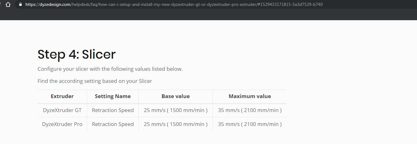

Dyze da i seguenti valori per i loro estrusori con riduzione considerando che il loro E step è 578 e il nostro 415 mi viene da pensare che le acc. sopra i 35/40mm non sia da considerare (il Dyze gt è bowden)Dyze.thumb.jpg.078004a05d03d2ac299e4f787d72ec5e.jpg

Però il video di @Marcottt fa vedere che 60mm /s sono possibili....mi si sta fondendo la capoccia
10 minuti fa, Tomto dice:
Beh.... considera che sono in aria libera o quasi (un mk).... però rispetto a ieri io sono molto sollevato.... ieri ero abbastanza innervosito perchè mi sembrava assurdo avere dei motiri che giravano come quelle merde.. . (sempre in aria libera).
