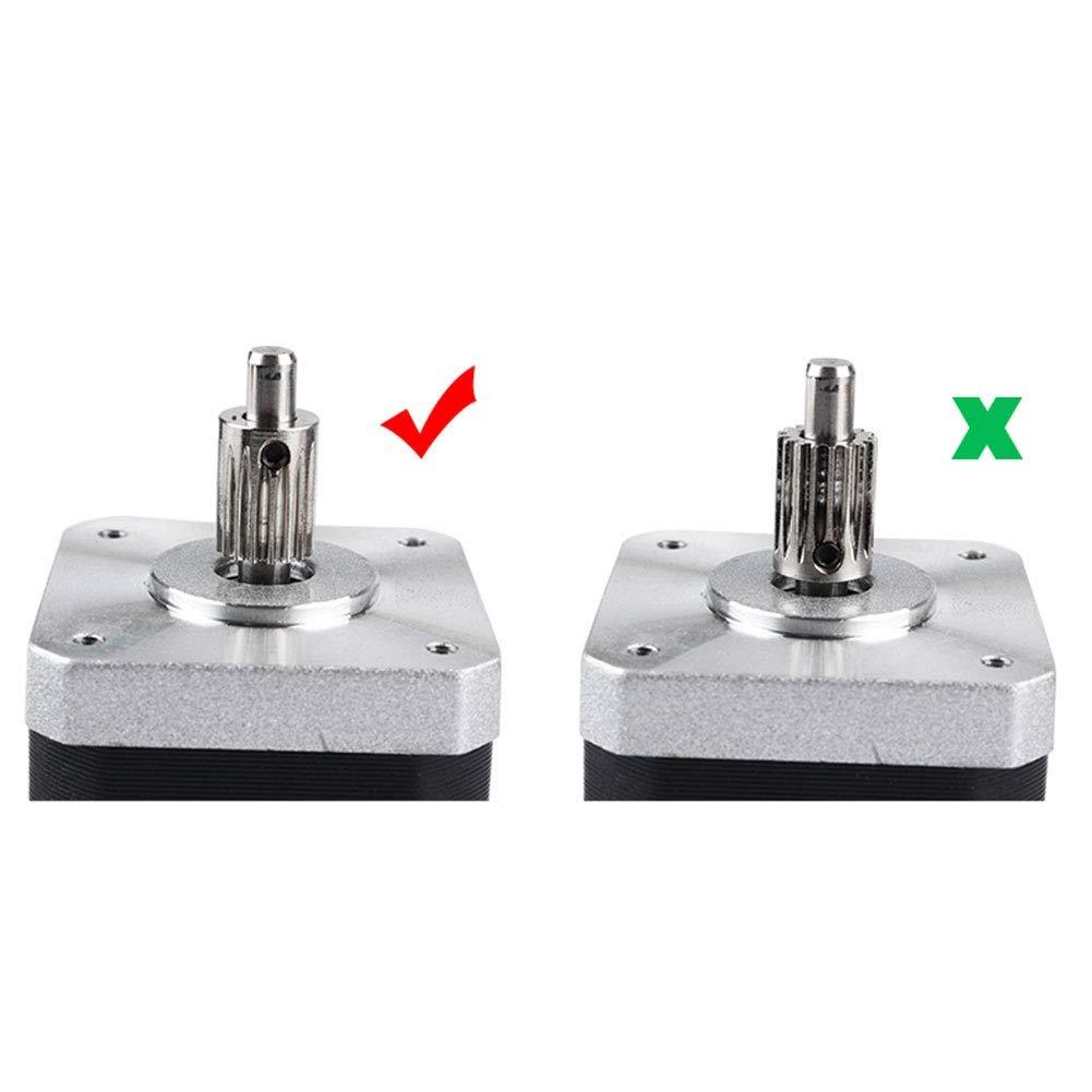

iLMario Inviato 20 Maggio 2019 Autore Inviato 20 Maggio 2019 Maledetti Cinesi trogloditi, voi come interpretate questa foto ? Seguite il colore verde (positivo) al posto di quello rosso (negativo) o il simbolo della spunta (positivo) invece della X (negativa) ? Dalle istruzioni bondtech ufficiali, per il kit CR-10: General usage advice As a general setting for the Thumbscrew adjuster we recommend using the following. Hard filaments like PLA, ABS, PETG Tighten the thumbscrew fully and then back it off 1.5 turns. Soft filaments: Tighten the thumbscrew fully and then back it off 3-4 turns. 1 Cita
iLMario Inviato 20 Maggio 2019 Autore Inviato 20 Maggio 2019 Le istruzioni del redrex dicono di tenere la vite vicino al motore. Ma la foto dice il contrario. Cinesi caproni ignoranti, chi devo seguire, la guida tradotta con google translate o il disegno fatto da un daltonico ? Cita

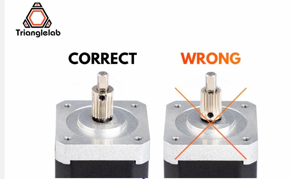

Tomto Inviato 20 Maggio 2019 Inviato 20 Maggio 2019 15 minuti fa, iLMario dice: Maledetti Cinesi trogloditi, voi come interpretate questa foto ? Seguite il colore verde (positivo) al posto di quello rosso (negativo) o il simbolo della spunta (positivo) invece della X (negativa) ? Dalle istruzioni bondtech ufficiali, per il kit CR-10: il modo corretto è il primo a sinistra. Certo che metterlo di colore rosso😂...chissà ?forse anche i semafori in Cina sono al contrario Cita
iLMario Inviato 20 Maggio 2019 Autore Inviato 20 Maggio 2019 3 minuti fa, Tomto dice: Certo che metterlo di colore rosso Lascia perdere....... capre. Cita
iLMario Inviato 20 Maggio 2019 Autore Inviato 20 Maggio 2019 2 minuti fa, Tomto dice: ma il mio non è un trianglelab..... Non escludo che siano leggermente diversi. Cita
Tomto Inviato 20 Maggio 2019 Inviato 20 Maggio 2019 1 minuto fa, iLMario dice: ma il mio non è un trianglelab..... Non escludo che siano leggermente diversi. vabbè anche il bgm originale si monta cosi. Secondo me fa fede la spunta anche se rossa guarda il manuale ufficiale 11. Creality CR-10 Kit. - Bondtech Support.pdf Cita
iLMario Inviato 20 Maggio 2019 Autore Inviato 20 Maggio 2019 Ma anche il vostro, se premete la leva, gratta quando sposta l'ingranaggio interno ? Cita
Tomto Inviato 20 Maggio 2019 Inviato 20 Maggio 2019 2 minuti fa, iLMario dice: Ma anche il vostro, se premete la leva, gratta quando sposta l'ingranaggio interno ? Devi metterci il filamento. Auto allinea gli ingranaggi e li mette in sede .Comunque adesso sappiamo come va regolato il pomello Cita
