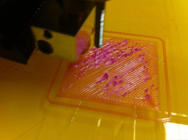

iLMario Inviato 21 Maggio 2019 Autore Inviato 21 Maggio 2019 Allora, sembra funzionare benone questo estrusore. Ho fatto alcune stampe (nessuna riuscita 😄 ) e durante le retrazioni non sento rumori strani, solo il classico "risucchio" che è persino piacevole, non sopporto i rumori metallici invece, ma questo per ora non li fa. Dopo provo a cambiare filo e vediamo se si sregola paurosamente come l'altro. A parte questo, ho enormi problemi con il primo layer, non capisco se sono troppo alto o troppo basso, in pratica quando stampo, in alcuni punti è come se fosse paurosamente sovraestruso, ma solo in alcuni punti (e tra l'altro, in più stampe, grossomodo sempre negli stessi punti). Che sia il piano non livellato ? (molto probabile) Alcune foto prese a caso da internet Cita
iLMario Inviato 21 Maggio 2019 Autore Inviato 21 Maggio 2019 Basso addirittura ? Avrei detto alto. Comunque ora sto rifacendo la lettura del bed, vediamo cosa viene fuori, avevo sicuramente una errata impostazione nel firmware. Cita
