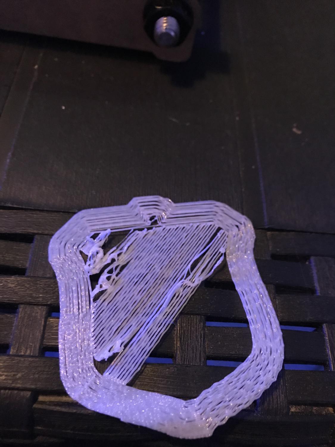

Per esempio il primo grosso problema che ho riscontrato spesso e questo..dopo aver messo in piano il tavolo di lavoro con il classico foglio per la misurazione faccio partire la stampa e inizia il suo lavoro..solo che invece di fare uno strato accanto all’altro per intendersi ne fa tipo uno sopra l’altro è poco dopo alcuni passaggi l’hotend finisce per portare via la stamp realizzata..non so se mi sono spiegato bene..

Intanto grazie per la risposta stasera appena torno a casa ti faccio il video..in pratica metto il piano ad una distanza di circa 2mm dalla punta..il disegno inizia ma  dopo poco la punta inizia a picchiare sul lavoro portandolo via dal tavolo.
e come se non riuscisse a fare la base iniziale di un filamento accanto all’altro ma ripetesse il solito disegno uno sopra l’altro finché la punta non avendo più spazio stacca il lavoro fatto dalla base portandola a giro..è difficile da spiegare a parole lo so..
Già è sbagliato... La stampa deve iniziare a circa 0.2 / 0.3 mm dal piano dipende come la imposti ma comunque molto meno di un mm
Fai conto che un foglio di carta che si assume sia 0.1 mm ci deve passare con difficoltà se porti la testina a 0.1 di altezza

Ok proverò a sistemarlo ancora di più..speriamo sia solo quello il problema

da quello che mi dici è come se fossero invertiti gli assi z ed y cioè stai stampando come se il piatto fosse per verticale ma non so coime sia possibile a meno che non siano invertiti i motori ma in quel caso non dovrebbe andare a buon fine l homing
collegata la stampante a repetier (sempre che tu l abbia installato )oppure da lcd muovi gli assi y è il piatto x il ponte e z deve salire e scendere verifica che corrisponde puoi farlo anche da repetier dove averla collegata
praticamente a meno che non ho capito male è come se hai attaccato la stampante al muro e sta stampando per verticale
i layer si sviluppano per orizzonatale lo slicer taglia a fette orizzontali non puo stampare il layer 1,2 ,3 ecc ecc e poi di fianco ricominciare da 1
sempre se ho capito bene 🙂
altra opzione l asse z è invertito praticamente stai stampando andando inbasso invece che in alto
vabbe aspetto video sto sparando a vuoto 😉

Adesso, franceschinho21 dice:
Vedete come stampa male e cosa succede?
