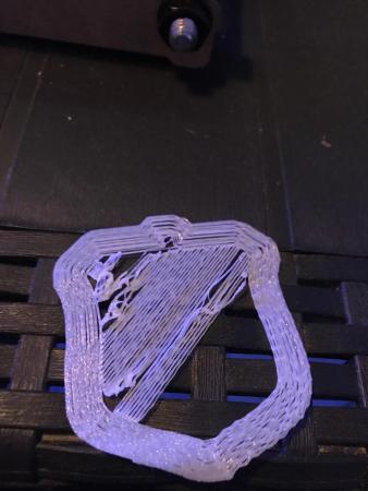

jagger75 Inviato 19 Maggio 2019 Inviato 19 Maggio 2019 i video non si vedono ma puo essere colpa mia cmq ok avevo capito male la tua descrizione del problema vedendo la foto sembra che sei altissimo basso di temperatura e devi regolare il flusso cosi ad okkio dalla foto la ventola la tieni spenta nel primo layer? Cita
franceschinho21 Inviato 19 Maggio 2019 Autore Inviato 19 Maggio 2019 1 ora fa, jagger75 dice: i video non si vedono ma puo essere colpa mia cmq ok avevo capito male la tua descrizione del problema vedendo la foto sembra che sei altissimo basso di temperatura e devi regolare il flusso cosi ad okkio dalla foto la ventola la tieni spenta nel primo layer? No ventola accesa Cita
marcottt Inviato 19 Maggio 2019 Inviato 19 Maggio 2019 Io lo vedo il video ma non si capisce molto perché inquadratura troppo alta.A spanne se alto. Anycubic kossel linear plus,Inviato dal mio SM-G935F utilizzando Tapatalk Cita
jagger75 Inviato 19 Maggio 2019 Inviato 19 Maggio 2019 io non lo vedo ma ripeto puo darsi colpa del mio firefox cmq spengi la ventola durante il primo layer e aumenta al 120 % il flusso e avvicina sto benedetto hotend a 0.2 non 2 mm 🙂 dai dai che piano piano ci si arriva se ci sono arrivato io ci arrivano tutti 🙂 io la ventola la faccio partire dal 3° layer in poi cè un opzione in cura dove puoi settarla vai su raffreddamento e metti il puntatore sul valore e ti dice a cosa serve 1 Cita
