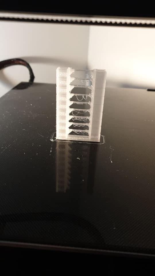

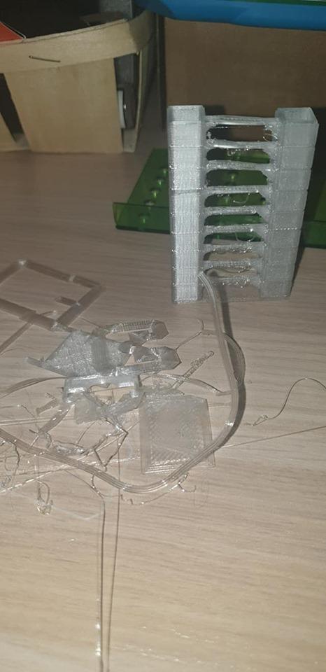

ciao raga da due giorni provo a stampare il pet preso su amazon di marca basicfil filament
in giro sono riuscito a trovare solo profili per simpli e cura per il petg ed è stata una catastrofe
come da foto
potete aiutarmi a risolvere questo problema magari con un profilo?
io o pensato che magari il tubo in teflon scorri filo che nella mia stampante è un capricorn sia arrivato al limete con la temperatura ....usavo per stamparlo 245 gradi

dovresti mettere qualche valore che hai usato per capire.... e anche indicazione della ventola.
non conosco il pet... sul tubo teflon può essere... se ti riferisci al pezzo corto immediatamente sopra il nozzle. Se ti riferisci al bowden i 245 gradi non c'entrano nulla....
temperatura di stampa 245 bed a 70
velocità di stampa 45 l'estrusore e quello originale di casa creality che monta la cr10s bowden e onestamente non so se la gola ha il suo teflon o sfrutta il capricorn che arriva dentro la gola fino al nozzle
Io ho stampato il PETG+ della Sunlu ad una temperatura di 225 gradi con una Geeetech A10. A parte alcuni problemi che mi dava la stampante, le stampe non venivano malissimo. Ovvio che un po di stringing c'era, la stampa era ancora da migliorare, ma non era catastrofico come l'immagine che hai mostrato tu.
Ora il mio era un PETG+ e non un PET, non so se ci sia differenza, la ventola la dovevo tenere accesa, ma non ricordo i valori.
Ho visto che hai stampato la torre con le temperature. Qual'era il range delle temperature? Io proverei da 245 a scendere di 5 gradi.
