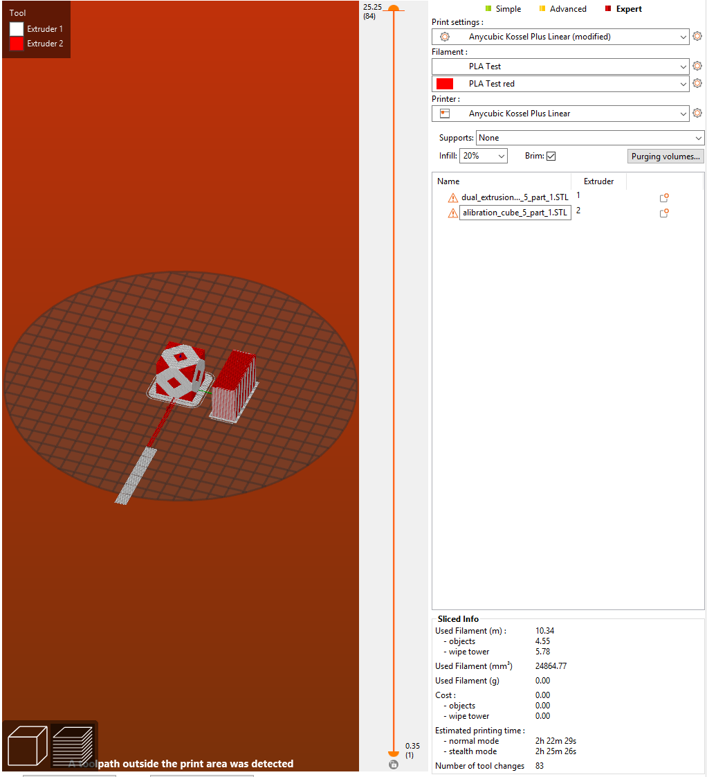

marcottt Inviato 21 Maggio 2019 Condividi Inviato 21 Maggio 2019 ok.... mi sono messo prusaslicer ed ho provato, l'unico problema che realmente ho con cura è la gestione dei 2 colori.... Ho provato con prusaslicer 2.0.0 ma mi genera un oggetto in layer 0 che esce dal piano.... cosa può essere ?: Altre 2 domande di cui temo sapere risposta.... b) come faccio a vedere per un certo layer quale percorso eseguirà il nozzle c) ma può stampare direttamente USB o solo tramite la SD ? Cita Link al commento Condividi su altri siti Altre opzioni di condivisione...

iLMario Inviato 21 Maggio 2019 Autore Condividi Inviato 21 Maggio 2019 Adesso, Marcottt dice: ok ma per il primo punto hai idee in merito ? Prova a mandarmi i file Anzi, esporta il 3MF Cita Link al commento Condividi su altri siti Altre opzioni di condivisione...
marcottt Inviato 21 Maggio 2019 Condividi Inviato 21 Maggio 2019 prova... comunque direi che di bug ce ne sono.. appena aperto ho trovato un oggetto strano simle ad un cubo + una spina che non si toglieva.... dual_extrusion_calibration_cube_5_part_1.3mf Cita Link al commento Condividi su altri siti Altre opzioni di condivisione...
marcottt Inviato 22 Maggio 2019 Condividi Inviato 22 Maggio 2019 risolto... è la impostazione "Prime all printing extruder" che crea quella roba, forse fa pulizia del nozzle ma la fa fuori dal piatto (forse perchè il mio è tondo....) Cita Link al commento Condividi su altri siti Altre opzioni di condivisione...
iLMario Inviato 22 Maggio 2019 Autore Condividi Inviato 22 Maggio 2019 Adesso, Marcottt dice: risolto... è la impostazione "Prime all printing extruder" che crea quella roba, forse fa pulizia del nozzle ma la fa fuori dal piatto (forse perchè il mio è tondo....) io non ho ancora avuto modo di guardarci. Apri una segnalazione come bug, allegando il file 3mf: https://github.com/prusa3d/PrusaSlicer/issues Comunque si, si spacca perchè il tuo è tondo. 1 Cita Link al commento Condividi su altri siti Altre opzioni di condivisione...
