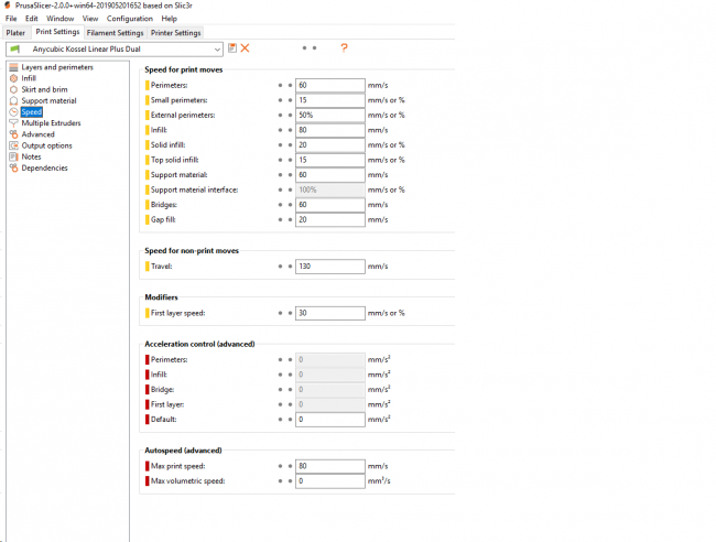

marcottt Inviato 26 Maggio 2019 Condividi Inviato 26 Maggio 2019 io ci sto provando.... però a me prusaslicer funziona abbastanza strano... ovvero la stampa è LENTA ma LENTA in tutto. Messa a 60mm/s per prova (oramai uso pressochè sempre 80mm/s coem riferimento) va pianissimo tutto... dalla partenza (ovvero arrivata in temperatura la testina va sul piatto PIANO PIANO...) ma anche la stampa è molto lenta... direi che va a circa 20/30 mm/s sia il primo layer che tutti gli altri.... cosa potrebbe essere ? metto qualche info allegata..... ho provato anche a scrivere sul forum di prusa ma secondo me hanno un po' la puzza sotto al naso....... prusaslow_config.ini Cita Link al commento Condividi su altri siti Altre opzioni di condivisione...
iLMario Inviato 26 Maggio 2019 Autore Condividi Inviato 26 Maggio 2019 Quanto sono lunghi i perimetri che stai stampando? Controlla anche la durata del layer, le impostazioni raffreddamento ti frenano la stampa anche di molto Cita Link al commento Condividi su altri siti Altre opzioni di condivisione...
marcottt Inviato 26 Maggio 2019 Condividi Inviato 26 Maggio 2019 Uhmmm ma no dovrei non avere quel problema. Sono due pezzettini grossi come una gomma da cancellare. Circa 20x50 di areaInviato dal mio BAH-W09 utilizzando Tapatalk Cita Link al commento Condividi su altri siti Altre opzioni di condivisione...
iLMario Inviato 26 Maggio 2019 Autore Condividi Inviato 26 Maggio 2019 32 minuti fa, Marcottt dice: Uhmmm ma no dovrei non avere quel problema. Sono due pezzettini grossi come una gomma da cancellare. Circa 20x50 di area Inviato dal mio BAH-W09 utilizzando Tapatalk Se non ricordo male i preset prusa sono molto cauti come raffreddamento, mi pare rallentino se il layer impiega meno di 20 secondi. Cita Link al commento Condividi su altri siti Altre opzioni di condivisione...

marcottt Inviato 27 Maggio 2019 Condividi Inviato 27 Maggio 2019 Si ma non è possibile così.... È troppo lento tu fai conto che faccio fatica a capire se la bobina sta ruotando.Se metto la velocità principale a 60 o 80 più o meno deve essere quella... Ci deve essere qualche parametro che frena.... Devo fare check come dice Mario ma ieri sera sono morto sul divano Inviato dal mio BAH-W09 utilizzando Tapatalk Cita Link al commento Condividi su altri siti Altre opzioni di condivisione...
iLMario Inviato 27 Maggio 2019 Autore Condividi Inviato 27 Maggio 2019 I parametri sono due: quelli nel raffreddamento e lo small perimeter Cita Link al commento Condividi su altri siti Altre opzioni di condivisione...
