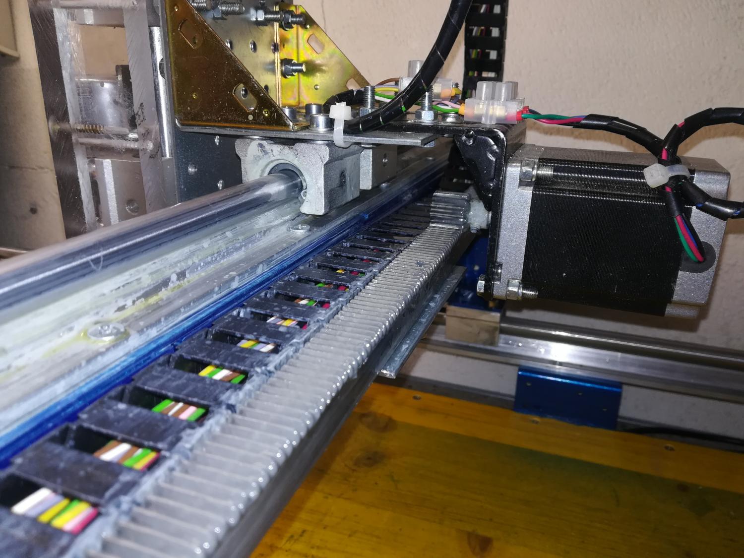

jagger75 Inviato 22 Maggio 2019 Condividi Inviato 22 Maggio 2019 guarda il discorso cremagliera è validissimo io ho la mia seconda cnc con x ed y su cremagliera tutto perfetto:velocità precisione(se la ruota dentata aderisce non bene ma benissimo)e tutto il resto ok unico difetto IL RUMORE = ogni spostamento TRRRRR TRRRR TRRRR 🤣 pero le mie sono in ferro per questioni di grandezza pero non ho mai provato quelle in teflon o pvc che dicono siano piu silenziose e confermo che per movimenti brevi e continui le t8 fanno scaldare i motori o almeno li mette a dura prova 1 Cita Link al commento Condividi su altri siti Altre opzioni di condivisione...
Tomto Inviato 22 Maggio 2019 Autore Condividi Inviato 22 Maggio 2019 10 minuti fa, jagger75 dice: unico difetto IL RUMORE = ogni spostamento TRRRRR TRRRR TRRRR 🤣 pero le mie sono in ferro per questioni di grandezza pero non ho mai provato quelle in teflon o pvc che dicono siano piu silenziose Hai la cremagliera a denti dritti? quella elicoidale fa meno rumore . per via dell'inclinazione permette 2 denti a battuta contemporanea, attenua molto il rumore .... ma non ti aspettare il silenzio totale Cita Link al commento Condividi su altri siti Altre opzioni di condivisione...

jagger75 Inviato 23 Maggio 2019 Condividi Inviato 23 Maggio 2019 @Tomto sia su asse x xhe y in acciaio pero ripeto quelle in pvc o teflon sono piu silenzione è un trrrrr di plastica invece che di ferro 🙂 alla cremagliera elicoidale non cio pensato sono sincero sapevo che era piu silenziosa e anche piu precisa veramente la tengo in considerazione per il mio prossimo homemade 😉 2 Cita Link al commento Condividi su altri siti Altre opzioni di condivisione...

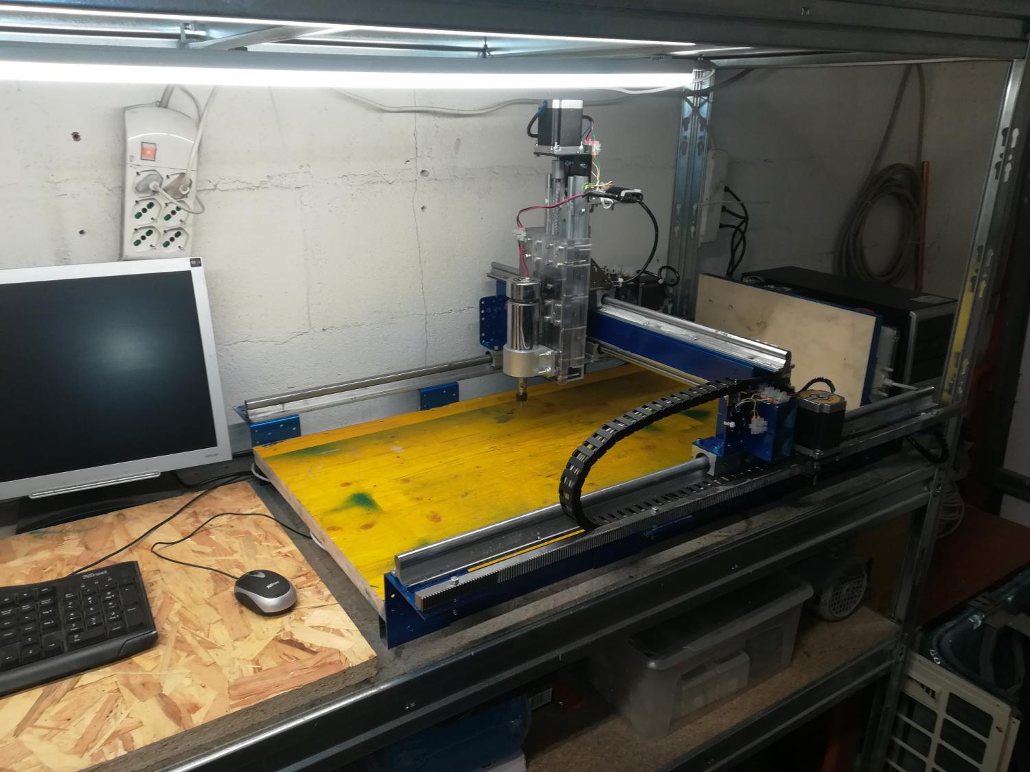

iLMario Inviato 23 Maggio 2019 Condividi Inviato 23 Maggio 2019 @jagger75 ma cosa stampi con quel bestione ? Ma sopratutto, cos'è ? Non me ne intendo, taglia qualcosa ? Cita Link al commento Condividi su altri siti Altre opzioni di condivisione...

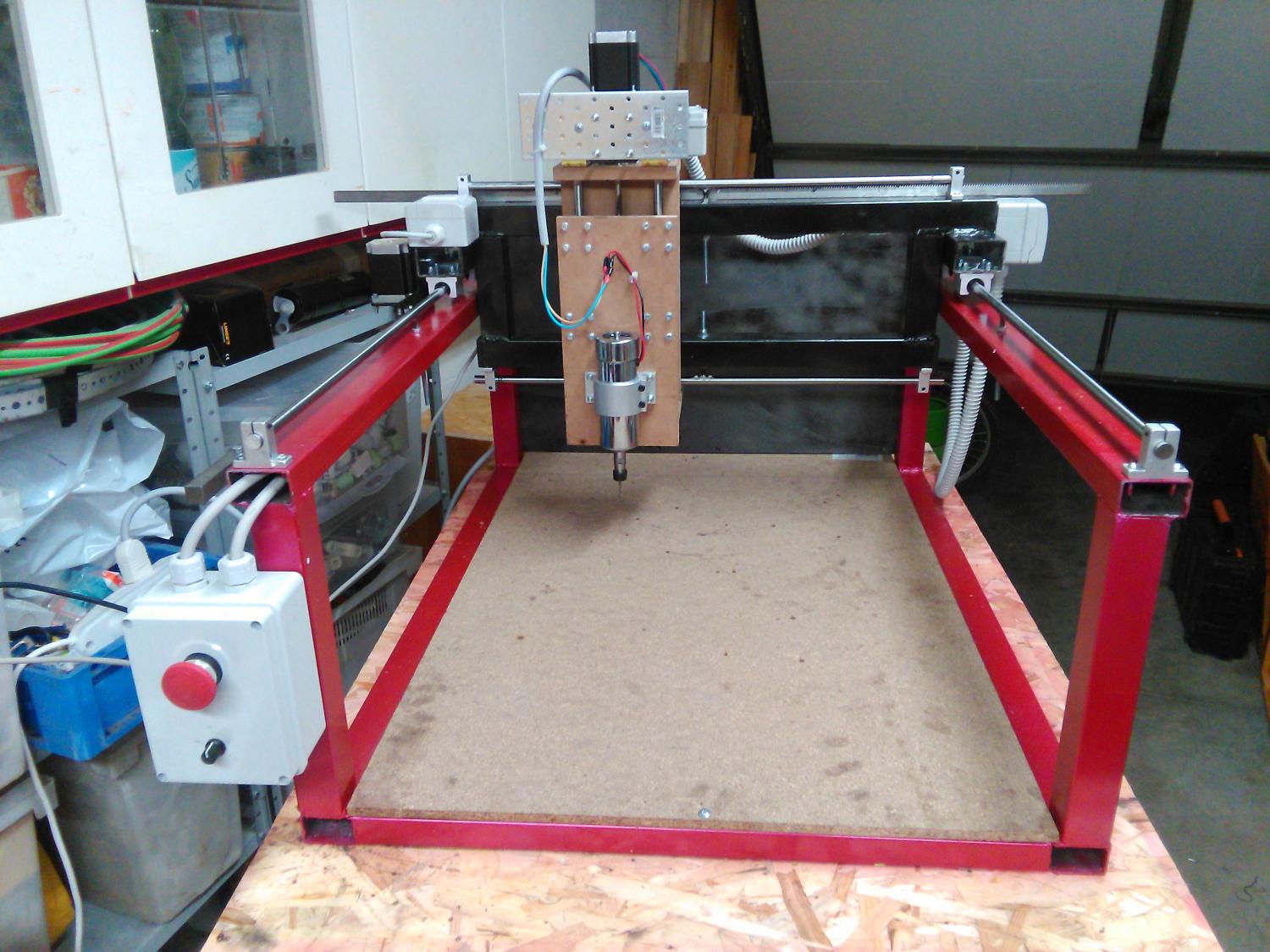

jagger75 Inviato 23 Maggio 2019 Condividi Inviato 23 Maggio 2019 ma quale bestione è solo 60 x 45 cm area di lavoro taglio sagome su legno/alluminio/plaxyglass fino ad massimo di 8 cm di altezza o meglio freso fino a lunghezza fresa cioè a seconda del tagliente della fresa diciamo 2cm di profondita ma su materiali 60x40x8cm oppure bassorilievi su tavole esempio se voglio fare qualche quadro altrimenti anche sagome e pezzi in alluminio ultimamente mi sono rifatto la biella del pistone del compressore ad aria che si era spezzata e il tappo in alluminio del serbatoglio dell olio dei freni della moto con questa invece anche materiali fino ad un altezza di 20 cm esempio hai un cubo di legno 10cmx10cm e ci vuoi incidere i pallini o le lettere dell alfabeto per far giocare il bambino? ecco con questa metti il cubo sotto e freso sulle facciate 🙂 è una fresa un pantografo come vuoi chiamarlo?solo homemade con quel piano di lavoro di dimensioni lo compri non meno di 1000 euro io l ho costruita con moooolto meno anche perche mi piace costruire distruggere ricostruire ridistruggere ecc ecc ecc come con la stampante che la voglio fare col frame in allumnio per irrigidirla perche comprarlo quando posso farmelo? poi questi sono tutti prototipi quando avro tempo li rifaccio definitivi un po piu carini 🙂 Cita Link al commento Condividi su altri siti Altre opzioni di condivisione...
