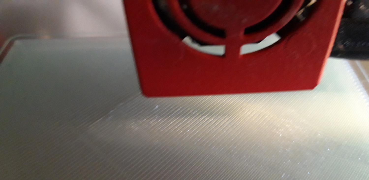

Sono alle prime armi e non conosco neanche il nome di questo difetto.
Piatto ben calibrato e accertato con test del "first layer"
Dal primo layer, parte della stampa è liscia e perfetta, però in alcuni punti a random la stampa appare ruvida. Come se scavasse di un decimo o poco più. il tutto forma delle onde.
Credo d'esser sicuro che non si tratti dello slicer, ne ho provati tre e con tutti c'è lo stesso difetto.
Uso piano in vetro con lacca (che ha diminuito di molto il difetto) e ideamarker come slicer.
Se serve che vi indichi anche delle impostazioni chiedete pure.
Grazie dell'attenzione!

da quello che vedo non è male la stampa, forse (ma dico forse) potrebbe essere un problema di temperatura o di ventola.... ovvero forse troppa temperaura (nozzle e/o piano... magari la somma di essi) rende il materiale troppo liquido e troppo facilmente sensibile al movimento del nozzle vicino)...
a me fa una cosa simile se stampo pla senza ventola.... stampa bene ma quando il nozzle passa affianco lo muove perchè ancora troppo caldo.
però se vedo bene non mi semba una stampa di test brutta.... anzi...
Piano e ventola sono effettivamente a zero.
Per il piano ho seguito i consigli del produttore ed è spento.
Proverò con la ventola accesa al minimo.
in effetti sono stato impreciso... è vero quello che ti ho scritto della ventola ma il layer 1 lo faccio anche io da spento....  francamente io non mi preouccuperei del tuo piano, mi sembra sufficientemente a posto....
