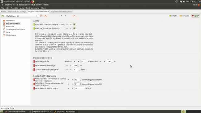

bene infatti mesa che ho trovato l arcano
hai ragione [mention=5930]iLMario[/mention] il 35% non è sufficiente a farla partire infatti gli devo dare un colpettino e parte
se invece imposto 50% in su ce la fa a partire allora è colpa della ventola cinesina che con una tensione sotto il 50% non ce la fa a fare lo spunto mesa
sbaglio?
[mention=4034]Marcottt[/mention] il tempo che intedi tu è quello che se il layer dura meno di 5 secondi la ventola sta ferma pero questo lo avevo previsto a me il difetto infatti era diverso
non partiva proprio oppure durante la stampa(a sto punto per via delle accelerazione dell asse) cercava di partire ma poi si fermava
cmq credo di aver risolto colpa della ventolina cinesina vabbe ne prendo un altra per vedere se è questa ventola o proprio il tipo di ventola che non va

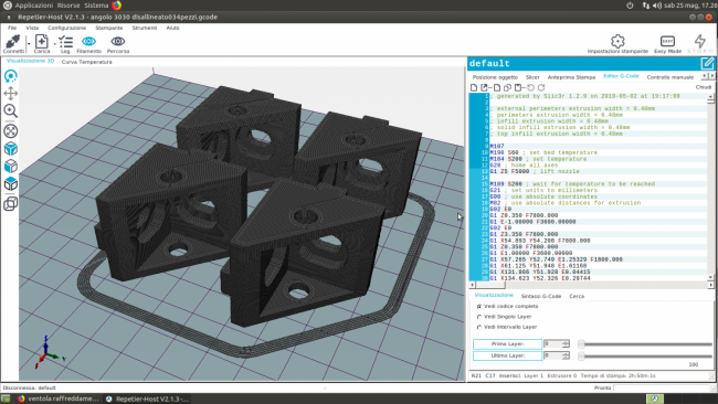

cmq visto che siamo in tema per curiosità  non mi avete risposto al quesito
mentre è in corso una stampa è possibile dare dei comandi via stringa gcode da repetier li accetta o no?
Se stai stampando da repetier si. Se stai stampando da sd no.
da repetier perche ancora non riesco a far funzionare questa benedetta sd glie ne ho infilate di tutti i tipi e formattate in tutti i modi non riesco a stampare da sd per d....o
e non so cosa andare a vedere semmai fosse quache  problema nel firmware o qualcosa di simile
una volta uno mi disse che aveva risolto il problema letttore sd decommentando non so cosa e non so cosa vuol dire cmq
stampo da repetier purtroppo ancora 😞
Cita
cioè allora se stampo da repetier e mentre la stampa va invio un comando di accensione ventola o variazione temperatura per esempio lo accetta allora?ok una cosa in piu che non sapevo ottimo

Comando non sono certo.... Però temperature e ventole le puoi cambiare da gui e funzionano
Inviato dal mio BAH-W09 utilizzando Tapatalk
DA gui si lo sapevo visto che mi ero trovato questo problema e non mi accettava il comando da gui per curiosità volevo sapere se magari esisteva un alternativa tipo da riga di comando
cmq basta che ho risolto ogni volta mi sembra che è successo un bordello invece alla fine è una cazzata meno male 😉
