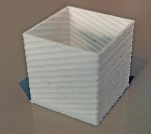

R9 cartesiana - scheda Lerdge - singolo estrusore - il piano Z è mosso da un motore singolo e ha due barre metalliche in linea oltre a quella filettata.
PLA con stampa a 195° senza piano riscaldato (presente, ma non attivato)
come dice il titolo del post nel classico cubetto 20x20x20 con stampa a "vaso" 2 layer di base e infill 0% mi ritrovo perimetralmente delle striature regolari inclinate di 20° circa. La cosa interessante è che sono regolari come se fossero un pattern avvolgente e proseguono coerentemente su tutte le pareti del cubo, quasi fossero presenti nel modello. La distanza costante è di circa 1,5 mm.
Non so a cosa ricondurre il problema. Se le righe non fossero inclinate valuterei il flusso, ma così...?

se per "step degli assi" ti riferisci all'accuratezza dimensionale, quella è ok - invece provo a mettere mano alle cinghie e vediamo...
