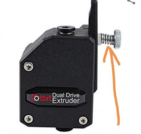

iLMario Inviato 19 Luglio 2019 Autore Inviato 19 Luglio 2019 Fermi, non avete capito di cosa parlo. Sto parlando del vitone che regola la tensione, non delle brugole sulle ruote godronate. Quella in foto per intenderci. L'ho trovata allentata ieri e tra poco controllo se è ricapitato di nuovo Capisco che il problema è lei, sia visivamente (è allungata) sia controllando il filo: quando si spacca o viene rovinato, non si riesce nemmeno a rimuovere in quanto si incastra tra le due ruote. Ieri invece ho semplicemente stretto il vitone, fatto la procedura di rimozione filamento ed è uscito intatto, a conferma che era talmente lenta da non fare presa Cita
iLMario Inviato 19 Luglio 2019 Autore Inviato 19 Luglio 2019 Confermo il problema: anche la stampa di ieri sera, come quella di ieri mattina, è fallita perchè il vitone in questione si è allentato. Oltretutto, ho spaccato anche l'ennesimo giunto pneumatico. Possibile che siano così fragili ? Si spaccano i denti, è il quinto che cambio, da quando ho iniziato a stampare (febbraio) Cita
marcottt Inviato 19 Luglio 2019 Inviato 19 Luglio 2019 Ah ok per vitone. Io quello lo stringo un po' e basta... Diciamo a metà corsa.Il pneumatico si sono un po' delicati però in realtà lo sgancio molto raramente... Tipo da inizio anno ancora mai sganciato Anycubic kossel linear plus,Inviato utilizzando Tapatalk Cita
iLMario Inviato 19 Luglio 2019 Autore Inviato 19 Luglio 2019 13 minuti fa, marcottt dice: Ah ok per vitone. Io quello lo stringo un po' e basta... Diciamo a metà corsa. Ma il problema non è quanto stringere, bensì capire come mai si allenta da solo, per ben due volte di fila.... 13 minuti fa, marcottt dice: Il pneumatico si sono un po' delicati però in realtà lo sgancio molto raramente... Tipo da inizio anno ancora mai sganciato Non l'ho sganciato, si è spaccato da solo. Ha sparato fuori il tubo e relativo connettore 😄 😄 😄 😄 😄 Cita
marcottt Inviato 19 Luglio 2019 Inviato 19 Luglio 2019 Mai successo così Anycubic kossel linear plus,Inviato utilizzando Tapatalk Cita
iLMario Inviato 19 Luglio 2019 Autore Inviato 19 Luglio 2019 5 minuti fa, marcottt dice: Mai successo così Io ne ho viste cose che voi umani non potreste immaginarvi..... Cita
iLMario Inviato 19 Luglio 2019 Autore Inviato 19 Luglio 2019 Adesso ha smesso completamente di estrudere, nessun filo rovinato o altro, semplicemente l'estrusore ha smesso di girare. Un eventuale surriscaldamento dei driver, può portare al blocco ? Ma se poi si raffredda, non dovrebbe riprendere da solo a stampare ? Cita

Tomto Inviato 19 Luglio 2019 Inviato 19 Luglio 2019 3 ore fa, marcottt dice: Ah ok per vitone. Io quello lo stringo un po' e basta... Diciamo a metà corsa. Il pneumatico si sono un po' delicati però in realtà lo sgancio molto raramente... Tipo da inizio anno ancora mai sganciato Anycubic kossel linear plus, Inviato utilizzando Tapatalk io lo stringo come detto per il bgm originale . Fino alla fine e poi allento di mezzo giro o uno. Il pneumatico non mi si è mai sganciato (al massimo si muoveva con le clip originali) . Però ho quasi subito stampato le clip da mettere al posto di quelle arancioni. @iLMario ormai per la blv forse ti conviene prendere il trianglelab . Gli altri cloni a quanto vedo differiscono... Cita
