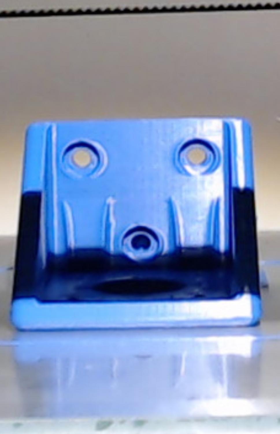

iLMario Inviato 19 Luglio 2019 Autore Inviato 19 Luglio 2019 Ottava stampa consecutiva buttata via. Smette di estrudere, all'improvviso. Se interrompo la stampa e faccio estrudere a mano, lui estrude. Incredibile. 30 minuti fa, Tomto dice: Tipo? Tipo che non riesco a stampare i supporti modificati per il motore Z (ho quelli standard, i modificati sono migliori), che il rinforzo è arrivato oggi e che i bimbi piccoli non mi danno tregua, riesco a lavorarci 15 minuti al giorno Cita

iLMario Inviato 19 Luglio 2019 Autore Inviato 19 Luglio 2019 1 minuto fa, Tomto dice: Allora procedi con calma è pur sempre un hobby... Ma infatti Sono le stampe buttate via che mi fanno incazzare . Non riesco più a stampare, si blocca l'estrusore e come se non bastasse, il frontalino, ricordi quello che stavo stampando in PET senza successo e che ti ho fatto modificare? Dopo aver consumato una intera bobina di pet, l'ho stampato in PLA ed ho scoperto non andare bene, ti ho fatto togliere i fori posteriori che servivano come scasso per le viti dei montanti Ho buttato via 1 bobina intera per stampare un pezzo sbagliato Cita

iLMario Inviato 20 Luglio 2019 Autore Inviato 20 Luglio 2019 Ha terminato la stampa. Stesso gcode ma ho settato il feedrate, senza troppe speranze, al 90% tramite M220 S90 Quindi forse stampo troppo veloce? Ci può stare, questo gcode è il primo che ho fatto portando infill ed altre velocità a 60 ma soprattutto settando la stessa velocità (40 mi sembra) per perimetri esterni ed interno Evidentemente qualcosa da fastidio al driver o all'estrusore . Di sicuro si nota una cosa: usando sempre la stessa velocità per i perimetri, la finitura superficiale è mostruosa 2 Cita
