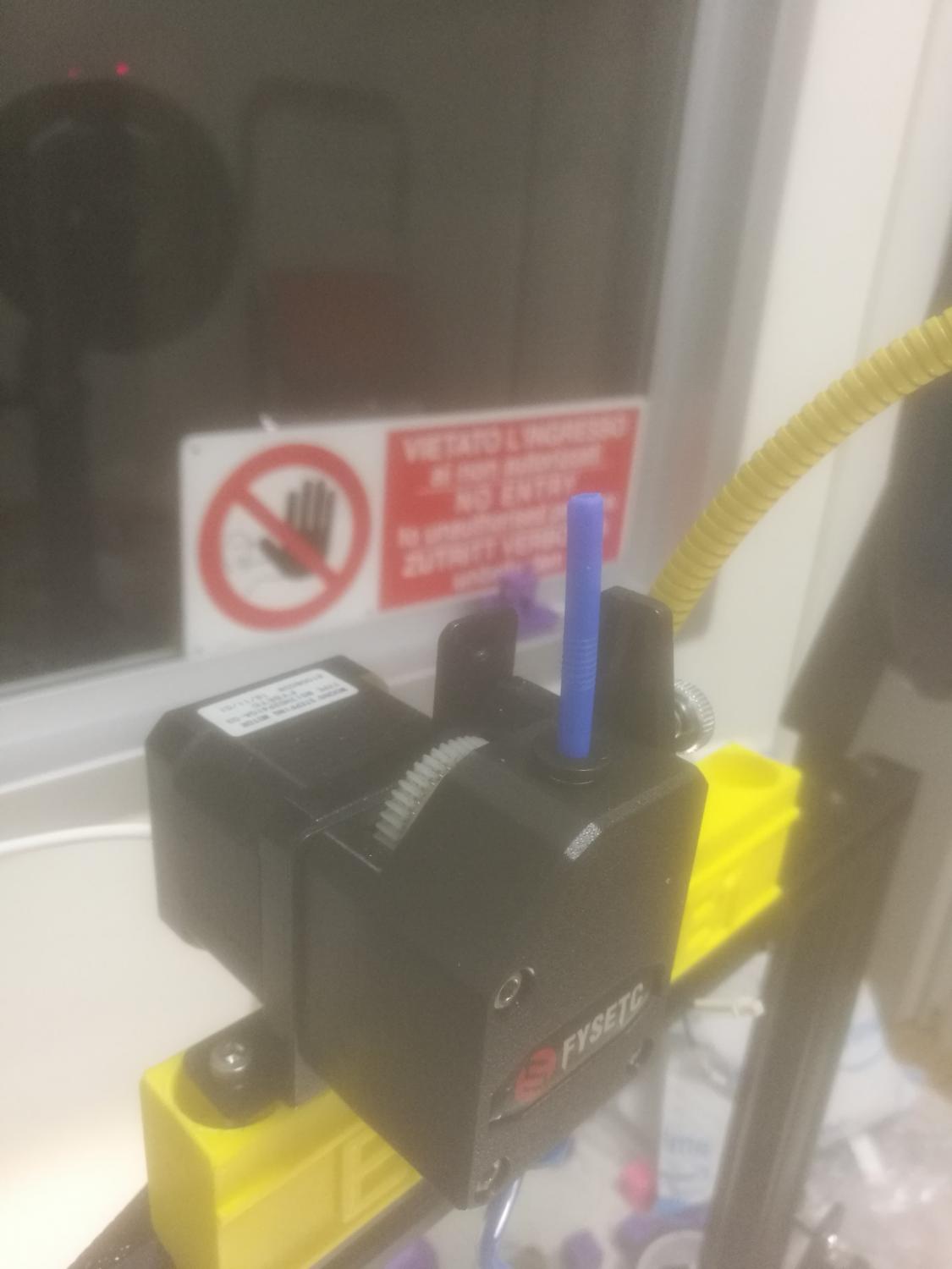

Si era rotto il filo . Lo rimetto, si è rotto di nuovo. Si spacca di netto, neanche dire che è rovinato, è proprio spaccato
Essendo un campione senza bobina, voglio provare ad imbobinarlo, non vorrei che si impigliasse da qualche parte
  • 1 mese dopo...
Avendoli disponibili, oggi ho cambiato:
Filamento (eryone PLA)
Motore
Estrusore (mk8 all metal)
Giunti pneumatici
Tubo PTFE
Dissipatore
Gola (originale microswiss)
Blocchetto (rame trianglelab)
Nozzle (originale microswiss)
Il filo si spacca uguale
L'estrusore (nella sua interezza) è tutto nuovo, ho sempre gli stessi problemi
  • 11 mesi dopo...
Rianimo la discussione per un problema del tutto simile ma con una Ender 3 (velocità max 50, ritrazione 8 mm, temperatura 195°)
1 - ILMario, hai poi risolto il problema? Se si come? A  me il filo si pianta, hotend pulito (a mano estrude senza sforzo), sezione del filo in entrata regolare. L'unica spiegazione che mi sono dato e che in alcuni punti della stampa, dove spinta e ritrazione sono particolarmente intensi, la deformazione del filo arrivi a bloccarlo da qualche parte. Per questo ho mantenuto il tubo originale e non quello più stretto fornito in dotazione con il kit.
2 - Ho cambiato anch'io l'estrusore, mettendo il solito in alluminio ma simile all'originale (niente doppia ruota godronata) ma mi è successo ugualmente: curiosamente quando ritrae la leva si sposta un po', pur avendo la molla al minimo della pressione. In effetti a volte il filo risulta piuttosto schiacciato.
3 - Ho controllato più volte il Gcode ma non rilevo errori, anche perché non saprei proprio cosa cercare (una sorta di loop schizofrenico del percorso di stampa?)
Qualche altra esperienza?
