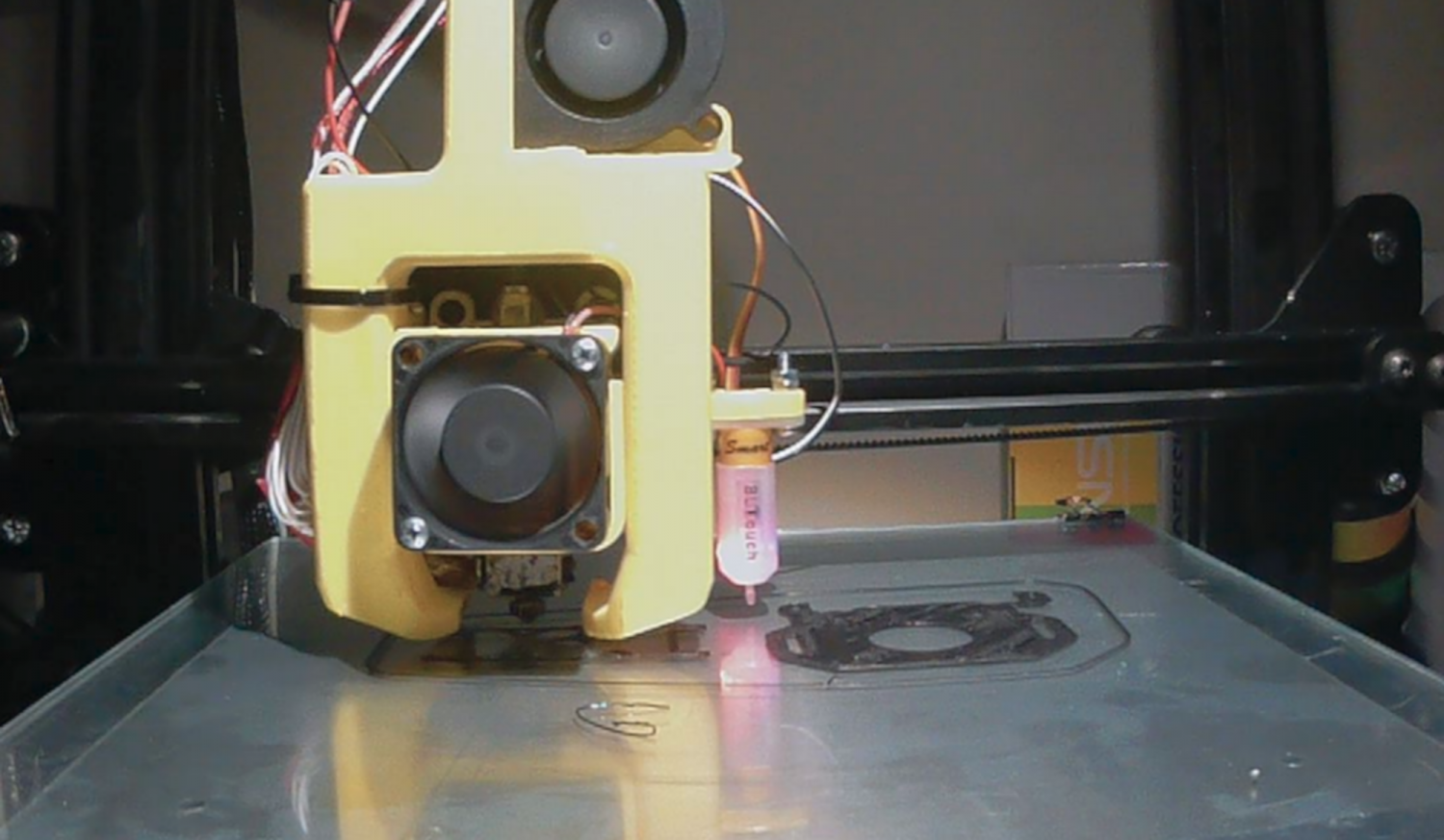

Eccone un altro. In teoria sono al layer 30, circa 15mm
Quelli stampati non sono 15mm nemmeno a morire, è il primo layer, si nota dal fatto che a destra ha finito ed a sinistra no (ha iniziato a stampare prima l'oggetto di destra)
Per qualche strano motivo, è 40 minuti che estrude a vuoto, sono certo che se domani vado a controllare, mi ritrovo il filamento tutto smaciullato dentro la ruota dell'estrusore (che ho cambiato, non è il fystec di inizio thread)

Sono su cell e non riesco a leggere tutta la discussione per cui magari hai già fatto tutto quello che ti scrivo. Sei sicuro di non avere problemi di nozzle intasato o (ma mi sembra sia un direct) tubo ptfe intasato? Hai provato ad usare un filamento che scioglie i residui di materiale nel nozzle? Se hai il tubo di pfte prova con una goccia di olio d'oliva.
Fatto questo e stampato un benchy per vedere se il problema è ancora presente, proverei a ridurre la ritrazione a zero e a ridurre ulteriormente la tensione delle molle. Quando smette di estrudere il motore scatta?
