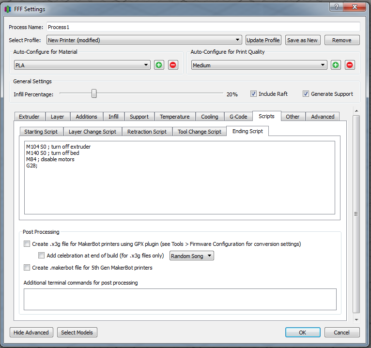

Mirpanta Inviato 28 Maggio 2019 Condividi Inviato 28 Maggio 2019 Possibile dire all’estrusore di posizionarsi a fine stampa in altezza di 10 punti? Mi si incolla sempre l’oggetto all’estrusore a fine stampa. Cita Link al commento Condividi su altri siti Altre opzioni di condivisione...
Tomto Inviato 28 Maggio 2019 Condividi Inviato 28 Maggio 2019 17 minuti fa, Mirpanta dice: Possibile dire all’estrusore di posizionarsi a fine stampa in altezza di 10 punti? Mi si incolla sempre l’oggetto all’estrusore a fine stampa. Copia quanto è scritto nel file allegato, ed inseriscilo nell'end g-code dello slicer che usi. end g-code.txt P.S l'estrusore è il meccanismo attaccato al motore E che spinge il filo. Quello a cui ti riferisci è l'hotend. Scusa se ti correggo, non voglio essere maleducato, ma è solo per evitarti confusione in futuro, quando leggerai i post degli altri utenti. 2 Cita Link al commento Condividi su altri siti Altre opzioni di condivisione...

Mirpanta Inviato 28 Maggio 2019 Autore Condividi Inviato 28 Maggio 2019 36 minuti fa, Tomto dice: Copia quanto è scritto nel file allegato, ed inseriscilo nell'end g-code dello slicer che usi. end g-code.txt 420 B · 1 download P.S l'estrusore è il meccanismo attaccato al motore E che spinge il filo. Quello a cui ti riferisci è l'hotend. Scusa se ti correggo, non voglio essere maleducato, ma è solo per evitarti confusione in futuro, quando leggerai i post degli altri utenti. Hai ragione...scusatemi ma x stampanti 3d ho un 2 in materia (anzi...1😔)... mi riferivo proprio all’Hotend... il codice che hai inviato va messo a fine del .gcode giusto? Cita Link al commento Condividi su altri siti Altre opzioni di condivisione...
Tomto Inviato 28 Maggio 2019 Condividi Inviato 28 Maggio 2019 36 minuti fa, Mirpanta dice: il codice che hai inviato va messo a fine del .gcode giusto? esiste un modo più semplice che fai solo una volta . Se mi dici quale slicer usi domani ,faccio un breve filmato e ti mostro come fare 1 Cita Link al commento Condividi su altri siti Altre opzioni di condivisione...

Mirpanta Inviato 29 Maggio 2019 Autore Condividi Inviato 29 Maggio 2019 9 ore fa, Tomto dice: esiste un modo più semplice che fai solo una volta . Se mi dici quale slicer usi domani ,faccio un breve filmato e ti mostro come fare Uso Simplify 3D... i progetti .stl li ho scaricati dal web e poi vado a generare il .gcode che in scheda sd poi lo stampo... Cita Link al commento Condividi su altri siti Altre opzioni di condivisione...
Mirpanta Inviato 30 Maggio 2019 Autore Condividi Inviato 30 Maggio 2019 Il 28/5/2019 at 20:44, Tomto dice: Copia quanto è scritto nel file allegato, ed inseriscilo nell'end g-code dello slicer che usi. end g-code.txt 420 B · 6 downloads P.S l'estrusore è il meccanismo attaccato al motore E che spinge il filo. Quello a cui ti riferisci è l'hotend. Scusa se ti correggo, non voglio essere maleducato, ma è solo per evitarti confusione in futuro, quando leggerai i post degli altri utenti. Ho provato ad inserire il codice che mi hai detto te.... l'ho messo nella sezione "Ending Script" nel programma Simplify 3D al posto di quello che vi era di default (ovvero quello scritto sotto): 1 Cita Link al commento Condividi su altri siti Altre opzioni di condivisione...
