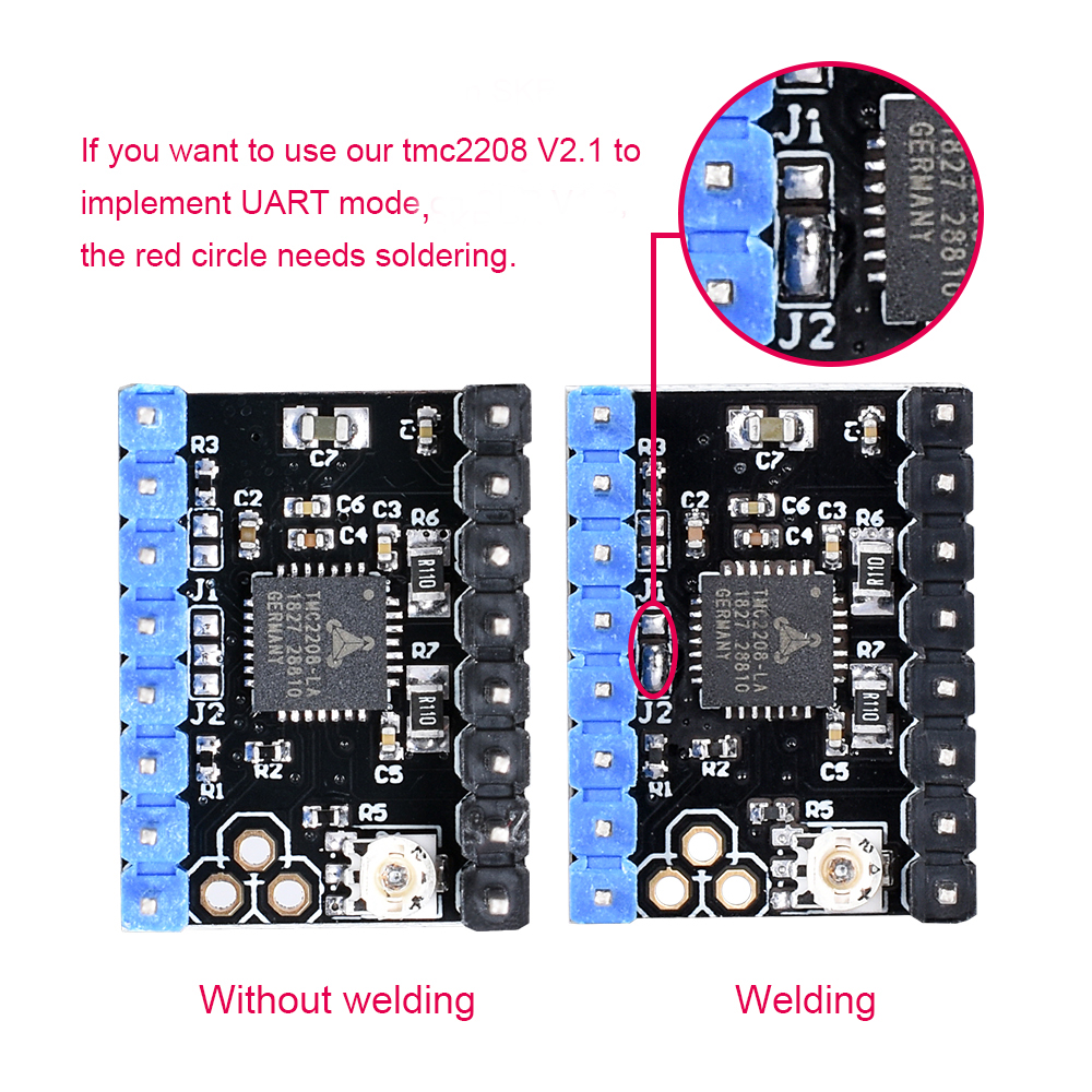

matteor74 Inviato 24 Novembre 2019 Inviato 24 Novembre 2019 Il 22/11/2019 at 16:36, Tomto dice: Sembra di si Che tmc hai? Pronti per l' user? Il bl non lo uso ,nella mia attuale configurazione è inutile, ci sono più opzioni e non sò quale sia la migliore Ciao, ho i 2208 V 1.2. Cosa vuol dire pronti er l'user? Cita
Tomto Inviato 24 Novembre 2019 Inviato 24 Novembre 2019 volevo dire uart. devi modificarli come nel video. con la skr non ha bisogno di aggiungere fili o togliere piedini .devi togliere una resistenza e fare una saldatura ,ma se non sei pratico lascia stare lasciali in standalone Cita
Davide87 Inviato 26 Novembre 2019 Autore Inviato 26 Novembre 2019 Il 24/11/2019 at 18:49, Tomto dice: volevo dire uart. devi modificarli come nel video. con la skr non ha bisogno di aggiungere fili o togliere piedini .devi togliere una resistenza e fare una saldatura ,ma se non sei pratico lascia stare lasciali in standalone Questa è la saldatura che dovresti fare, parlo per esperienza e se non hai mai usato il saldatore, non è semplicissimo iniziare da una saldatura di questo tipo, altrimenti ti servono come minimno una punta per il saldatore molto fine e una lente di ingrandimento. Trovi allegati i 2 firmware che ho fatto, quello da 172 kb è in UART mode, quello da 160 kb in standalone. Entrambi hanno attivato il BL TOUCH e hanno abilitato lo schermo denominato LCD12864, che dovrebbe essere del tipo di quello che hai tu, però su questo non assicuro perché non ho mai provato ad utilizzare uno schermo così. Tra l'altro, se non ho capito male, devi poi installare un firmware specifico anche per lo schermo stesso. Ah, io non ho il BL TOUCH, quindi ho utilizzato le informazioni del video della bigtreetech, se qualcuno che ce l'ha vuole dare un'occhiata al file configuration, sarei contento di condividerlo. https://github.com/bigtreetech/BIGTREETECH-TFT24-V1.1 firmware.bin firmware.bin Cita
Tomto Inviato 26 Novembre 2019 Inviato 26 Novembre 2019 1 ora fa, Davide87 dice: Questa è la saldatura che dovresti fare mica devo farla io😂 ho già smadonnato con i 2130 Cita
