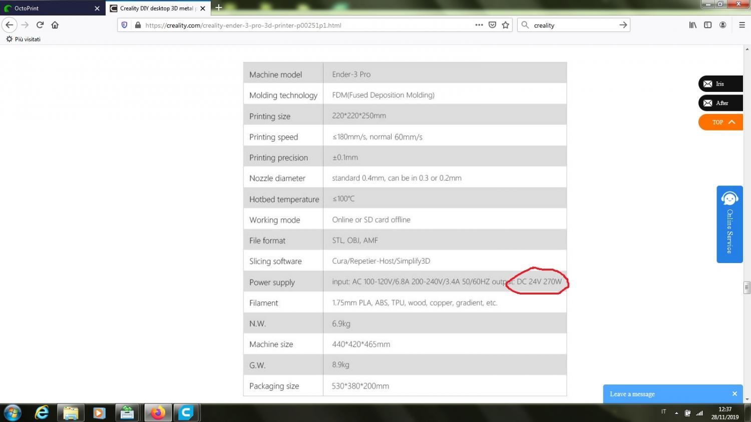

matteor74 Inviato 28 Novembre 2019 Condividi Inviato 28 Novembre 2019 Ciao, avrei un altra domanda per voi... portate pazienza: la ender 3 pro ha l'hotend a 12 o 24 V? vorrei sostituirlo con uno piu prestante (V6) ma non so quale versione acquistare. Se quella a 12V o 24V. Grazie mille!!! Cita Link al commento Condividi su altri siti Altre opzioni di condivisione...
Davide87 Inviato 28 Novembre 2019 Autore Condividi Inviato 28 Novembre 2019 24 V, la differenza tra standalone e uart invece non la conosco nel dettaglio perché ho sempre usato tutto in uart. @matteor74 come mai vuoi sostituire l'hotend? Quali prestazioni intendi migliorare? Cita Link al commento Condividi su altri siti Altre opzioni di condivisione...
matteor74 Inviato 28 Novembre 2019 Condividi Inviato 28 Novembre 2019 @Davide87Ciao, voglio sostituire l'hotend con un e3d v6: voglio migliorare le tpologie di filamenti che posso usare. Sei sicuro sia 24V? cosi domani lo ordino. Grazie Cita Link al commento Condividi su altri siti Altre opzioni di condivisione...
Davide87 Inviato 28 Novembre 2019 Autore Condividi Inviato 28 Novembre 2019 Dal sito della Creality: Cita Link al commento Condividi su altri siti Altre opzioni di condivisione...
