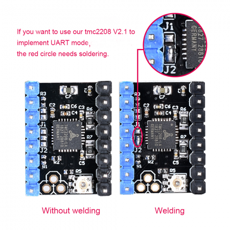

1) SKR V1.3 con TMC 2208 UART mode (è quello che io, quindi conosco meglio cosa si deve fare)
https://www.amazon.it/BIQU-DIRECT-Smoothieboard-compatibile-pre-vendita/dp/B07P66R1N6/ref=asc_df_B07P66R1N6/?tag=googshopit-21&linkCode=df0&hvadid=355338916234&hvpos=1o1&hvnetw=g&hvrand=121980423407832840&hvpone=&hvptwo=&hvqmt=&hvdev=c&hvdvcmdl=&hvlocint=&hvlocphy=&hvtargid=pla-707279729481&psc=1
https://www.amazon.it/Kingprint-TMC2208-V3-0Stepper-Ammortizzatore-TMC2208-V3-0-UART/dp/B07R58Z53B/ref=sr_1_5?__mk_it_IT=%C3%85M%C3%85%C5%BD%C3%95%C3%91&keywords=tmc2208&qid=1570897120&s=industrial&sr=1-5

Hai bisogno poi di stampare un case su misura per la scheda e di fare qualche saldatura per i cablaggi che sono molto simili, ma non identici.
La scheda arriva con il bootloader, ma senza FW. Devi scaricare Marlin 2.0 e "costruirlo", poi caricarlo senza ulteriori modifiche, solo utilizzando il pc e la microsd in dotazione.
