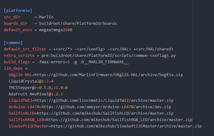

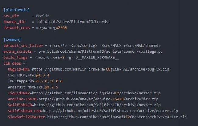

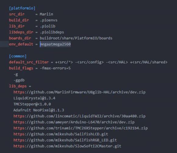

matteor74 Inviato 8 Novembre 2019 Condividi Inviato 8 Novembre 2019 Ciao, mi sono documentato un po'; premetto che non so nulla a livello di programmazione. Ho trovato tutorial sia con il VS Code, sia con Atom. ho scaricato il marlin 2.0 l'ho scompattato e ho aperto il file platformio.ini, con Atom ma ho visto che le righe iniziali del mio file non sono uguali a quelle del tutorial. Sbaglio qualcosa? Sapete aiutarmi? Grazie Cita Link al commento Condividi su altri siti Altre opzioni di condivisione...
Davide87 Inviato 8 Novembre 2019 Autore Condividi Inviato 8 Novembre 2019 Nel secondo video che ti ho linkato al minuto 3:08 ti fa vedere passo passo quali modifiche sono necessarie. La prima cosa è modificare il file platformio.ini cambiando proprio il parametro che mostravi tu, poi devi iniziare a modificare il file config. Fammi sapere... Cita Link al commento Condividi su altri siti Altre opzioni di condivisione...
matteor74 Inviato 8 Novembre 2019 Condividi Inviato 8 Novembre 2019 si quello l'ho vito, ma il dubbio che ho io è che nel blocco PLATFORMIO che mostra il video ho 6 righe di codice, nel mio ho 3 righe di codice. Anche il blocco sotto COMMON non è uguale.. Cita Link al commento Condividi su altri siti Altre opzioni di condivisione...
Davide87 Inviato 8 Novembre 2019 Autore Condividi Inviato 8 Novembre 2019 Beh, ci può stare che versioni più nuove abbiano un aspetto differente... Cita Link al commento Condividi su altri siti Altre opzioni di condivisione...

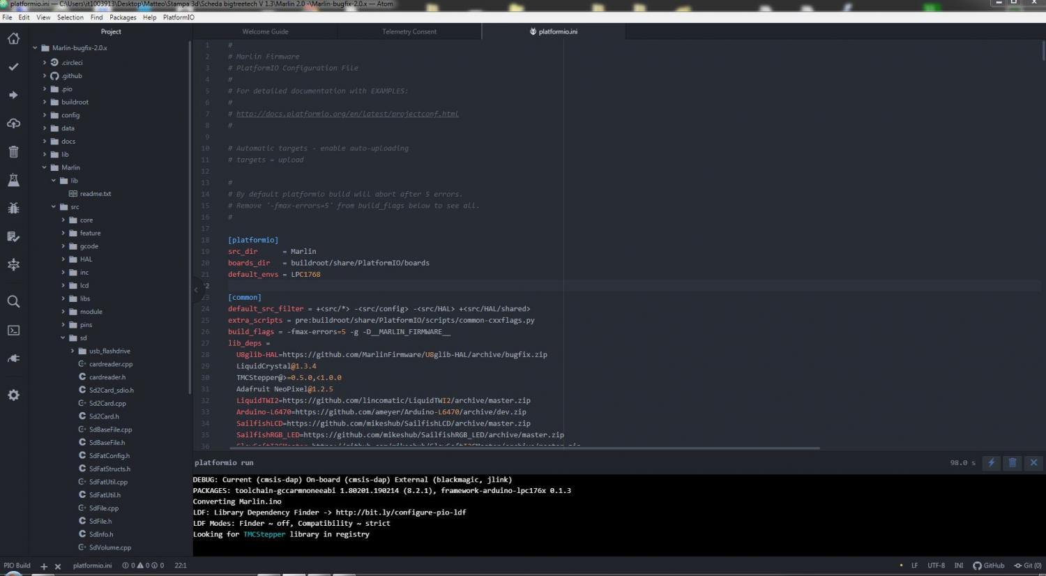

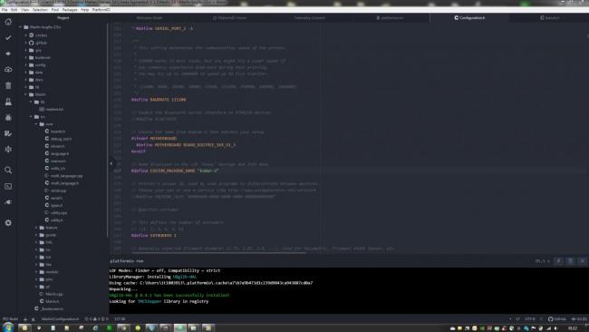

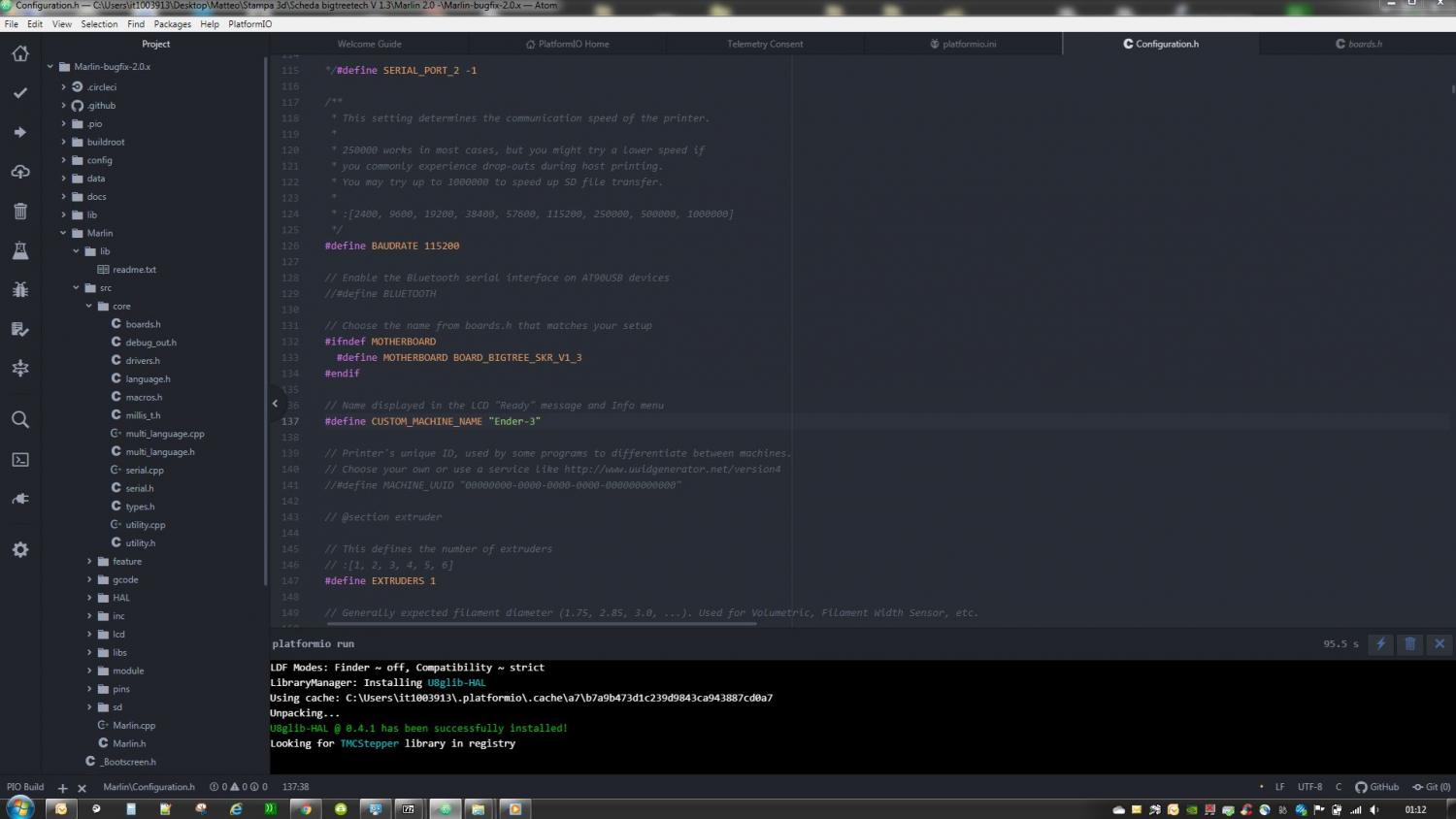

matteor74 Inviato 9 Novembre 2019 Condividi Inviato 9 Novembre 2019 sono al minuto 10.11 ma non mi sembra che stia andando tutto come da video... ho visto che lui h lanciato la compilazione, invece a me non è partita correttamente. sembra che atom stia scaricando delle librerie.. Cita Link al commento Condividi su altri siti Altre opzioni di condivisione...
Davide87 Inviato 9 Novembre 2019 Autore Condividi Inviato 9 Novembre 2019 9 ore fa, matteor74 dice: invece a me non è partita correttamente ma si pianta la compilazione? Cita Link al commento Condividi su altri siti Altre opzioni di condivisione...
matteor74 Inviato 9 Novembre 2019 Condividi Inviato 9 Novembre 2019 Ciao Sembra non compili allo stesso modo del video...al minuto 10.10 quando lui lancia la compilazione vedo sotto un elenco di file compilati scorrere (tipo esempi.cpp.o) mentre se io lancio la compilazione premendo il pulsante a spunta in altro a sinistra e cliccando sul tasto verde della finestra,mi da questa schermata. Cita e il contatore dei secondi tra le due finestre continua a contare....... Cita Link al commento Condividi su altri siti Altre opzioni di condivisione...
matteor74 Inviato 9 Novembre 2019 Condividi Inviato 9 Novembre 2019 sembra cerchi una libreria dei TMCStepper... Cita Link al commento Condividi su altri siti Altre opzioni di condivisione...
