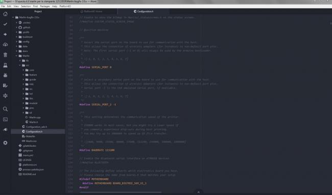

nel mio fw le port sono settate in maniera diversa la scheda è la stessa
il compilatore LPC1768 è giusto......nelle schermate precedenti ti chiedeva di installare le librerie driver tmc anche se non li usi meglio metterle (marlin è stronz...)

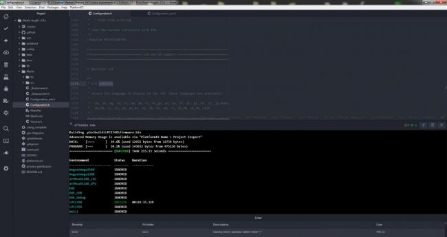

Ciao a tutti.. aggiornamento.. penso di avere compliato con successo il file.bin. Adesso devo capire come fare a metterlo sull'sd.
Non riesco a capire bene il tutorial. Ho un file piu grosso di quello del tutorial; il mio bin è 140 kb mentre quello del tutorial 82.
Inoltre vedo la cartella configuration.h sottolineata di rosso, sembrano errori, ma non so...
Volevo provare a caricare questo firmware sulla skr 1.3; se funziona, abilitavo il bltouch e i tmc2208.
Che dite?
attacca la usb al computer e alla scheda skr , la sd deve stare nella scheda skr perchè non c'è EEPROM  . Dal menu di atom fai upload ed il gioco è fatto.

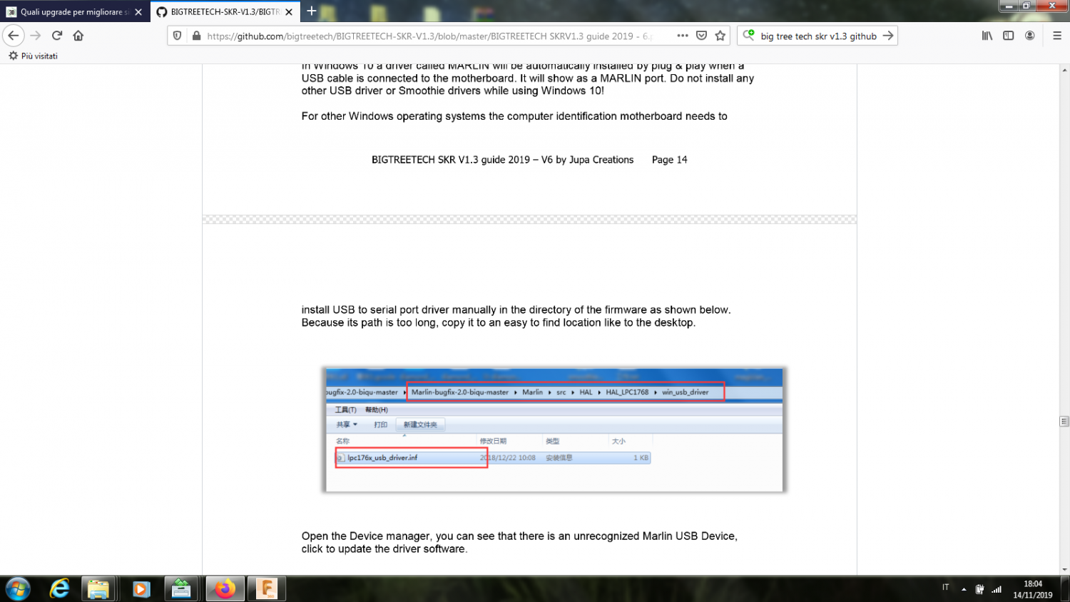

Hai gia intallato i driver della scheda nel computer? devi farlo altrimenti oltre a non riuscire a caricare il FW da col cavo usb non darai in grado di collegarla ne a repetier ne a pronterface

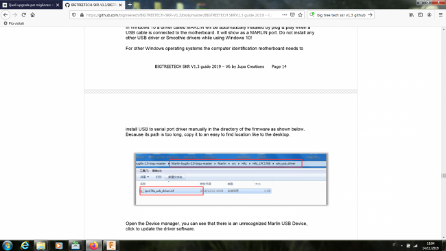

i driver per la scheda li trovi al link https://github.com/bigtreetech/BIGTREETECH-SKR-V1.3, scarichi il tutto, e se quando colleghi la scheda al pc, non li installa in automatico, fai l'installazione manuale dei driver (apri pannello di controllo, hardware e suoni, gestione dispositivi, tasto destro sul dispositivo non riconosciuto, aggiuni driver) indicando il percorso nella schermata sotto
Per caricare il firmware, puoi semplicmente copiare sulla sd il file bin (non guardare la dimensione), la insericsci nella scheda, dai corrente e schiacci il tasto reset rosso sulla scheda stessa, dopo il riavvio il firmware sarà installato sulla scheda.

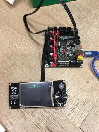

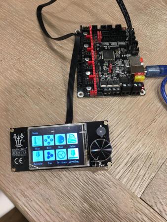

Allora, ho collegato la scheda al pc via usb con il Bigtreetech tft24 v1.1 collegato. il tft si avvia, mostra il menu della stampante (non so se è il marlin). il pc rileva la scheda, ma se clicco aggiorna driver e vado sulla cartella dei driver (scompattata) sia V1.0 che V1.1 non li installa da errore.
Sulla sd ho creato un file firmware.cur e ho copiato il file firmware.bin.
una volta inserita la sd nella skr 1.3 la collego alla usb, si accende e premo reset. ma si resetta e riparte ancora senza installare il firmware.

vai nel menu gestione periferiche di windows li dovresti trovare la porta forse hai installato male i driver domani posto un piccolo video tutorial
in sostanza prova a ripetere l'istallazione suggerita da @Davide87. Talvolta devi staccare e riattaccare il cavo usb . Quando attacchi atom ti apre l'sd in automatico.
