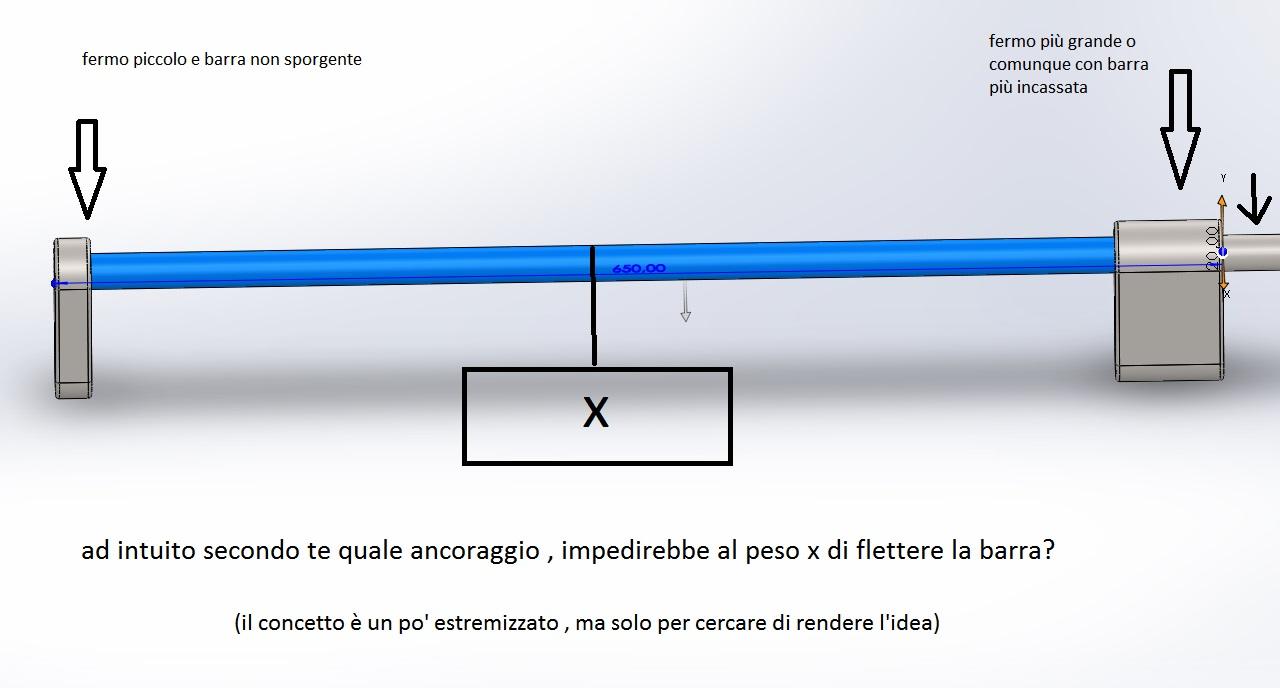

Tomto Inviato 31 Maggio 2019 Inviato 31 Maggio 2019 2 ore fa, jagger75 dice: io la mia prima cnc che avevo fatto facevo scorrere il ponte(ovvero asse x) su due tondini da 20mm lunghi 50 cm sospesi con due fermi alle estremità il ponte in ferro con tutto il mandrino pesava circa 1 kg a metà dei tondini 1kg li faceva flettere di 2mm @jagger75 scusa ma le barre quanto e come erano incassate nel telaio?E' possibile che la vite dell 'asse x lavorasse sotto sforzo uno sforzo tale da piegare le barre? .....è solo per curiosità, perché mi sembra strano che una barra temprata da 20 , fletta cosi tanto....😃 allego uno schizzo , forse spiega meglio ciò che intendo Cita
marcottt Inviato 31 Maggio 2019 Inviato 31 Maggio 2019 Intendi dire flettevano non per il peso ma per gli attacchi non allineati? Inviato dal mio BAH-W09 utilizzando Tapatalk 1 Cita

Tomto Inviato 31 Maggio 2019 Inviato 31 Maggio 2019 8 minuti fa, Marcottt dice: Intendi dire flettevano non per il peso ma per gli attacchi non allineati? Inviato dal mio BAH-W09 utilizzando Tapatalk Anche per gli attacchi non allineati , anzi forse è la spiegazione più plausibile. In più ma anche per la superficie di "appoggio". Ma è solo un' ipotesi Cita

jagger75 Inviato 31 Maggio 2019 Inviato 31 Maggio 2019 Cita Ci sono però anche i cuscinetti in plastica autolubrificanti.... questi autolubrificanti assoluti senza sfere non so come reagiscano se sollecitati con un peso importante certo è che l autolubrificante non è altro che una variante del teflon modfiicata se fosse stata un semplice pvc come tanti carrelli economici la sfera dai oggi e dai domani alla fine scava una sua sede e inizia a traballare Cita @jagger75 scusa ma le barre quanto e come erano incassate nel telaio?E' possibile che la vite dell 'asse x lavorasse sotto sforzo uno sforzo tale da piegare le barre? .....è solo per curiosità, perché mi sembra strano che una barra temprata da 20 , fletta cosi tanto....😃 errore mio quella con barre da 20 la corsa y era 150cm mi sono sbagliato a scrivere con la fretta, intendevo che dai 50 fino a meta inziava una flessione di 2mm della quale poi te ne accorgi solo durante o dopo la fresatura per flessione poi non intendo solo quella verticale ma (faccio un esempio)se freso lungo l asse x e la fresa trova qualche resistenza (come succede nei nodi del legno )flette anche verso l esterno poiche il mio ingranaggio come avete visto è su cremagliera o meglio era percio non è che possiede una frizione ma continua a spingere con la stessa forza e velocità che usa nei punti morbidi. e cmq erano gli attacchi piccoli che hai indicato nel disegno su una piallatura di una tavola 600mm x 1000mm stanne certo che 2 mm al centro si notano appunto ho smontato tutto e ricostruita in primis piu piccola e poi con barre temprate da 12 su struttura a triangolo come nella cnc blu nessuna flessione ne verticale e ne orizzontale Cita Perche' sbagli punto di vista ... corexy, quindi l'intero carrello X viene spostato lungo il piano Y, ora immagina l'inerzia e immagina un carrello da 1 kg e un carrello da 500gr, ok sono contento che sbaglio infatti mica ho detto che avevo ragione ho detto che DOVREBBE avere quell effetto ma se non lo fa anzi ti alleggerisce e allo stesso tempo smorza tutte le vibrazioni ben venga. Cita Ho menzionato i tubi perche si vedono montati su stampanti , su youtube ma a mio parere non sono adatti . Non hanno un diametro preciso dichiarato devi andare a fortuna. Gli alberi in carbonio rettificati sono un'altra storia ma......costano rettificati parliamo di alberi pieni in carbonio o sempre di tubi vuoti perche sui vuoti ho ancora i miei dubbi sia sulla resistenza alla flessione e alle vibrazioni pero ripeto mai provati mi sbaglierò lo dico cosi ad intuito cioè se infilo un carrello su una barra piena e lo faccio scorrere sento le sfere che scorrono se il tubo è vuoto fa rumore piu forte qui non ci piove. Cita
