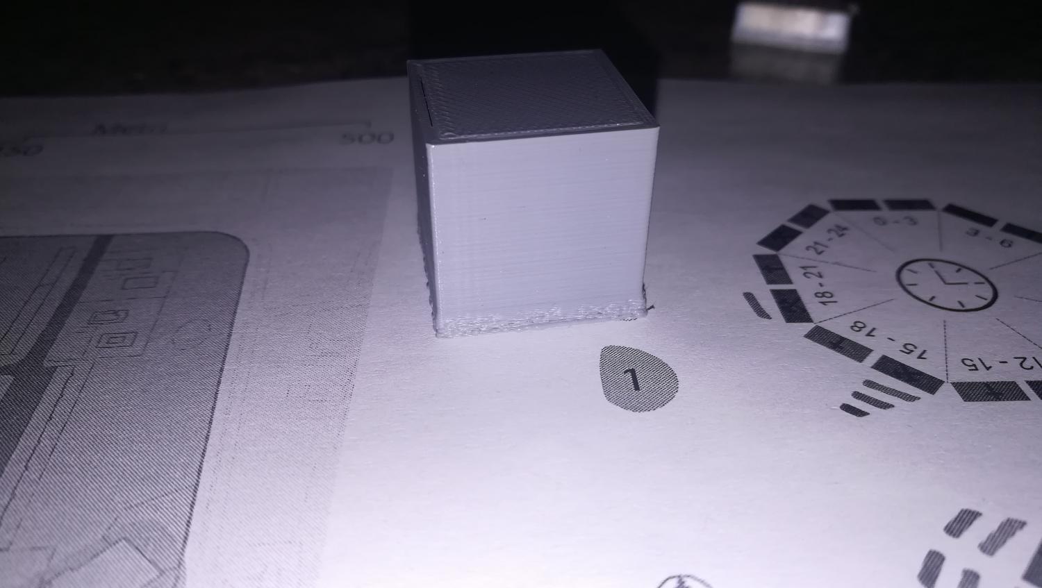

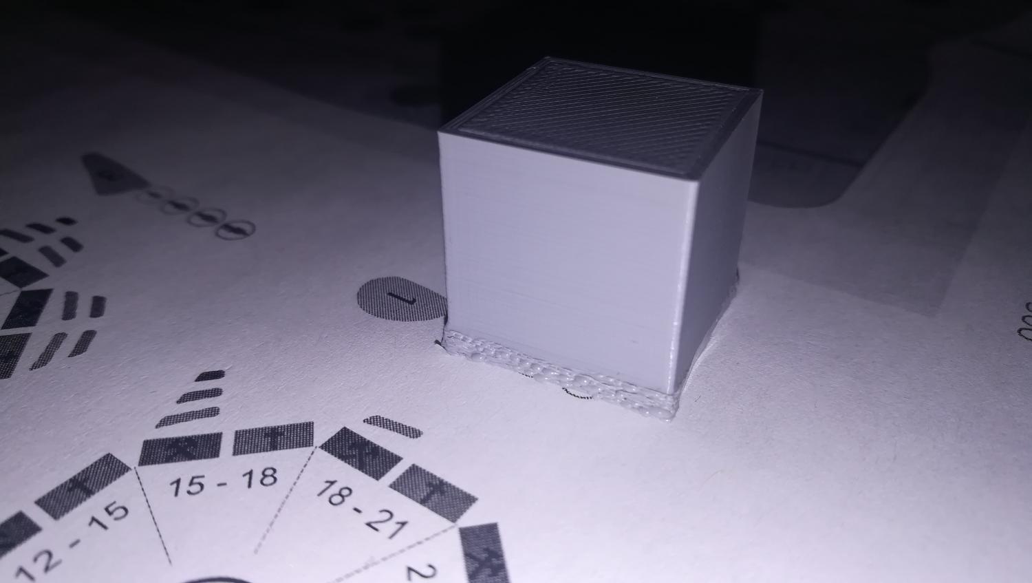

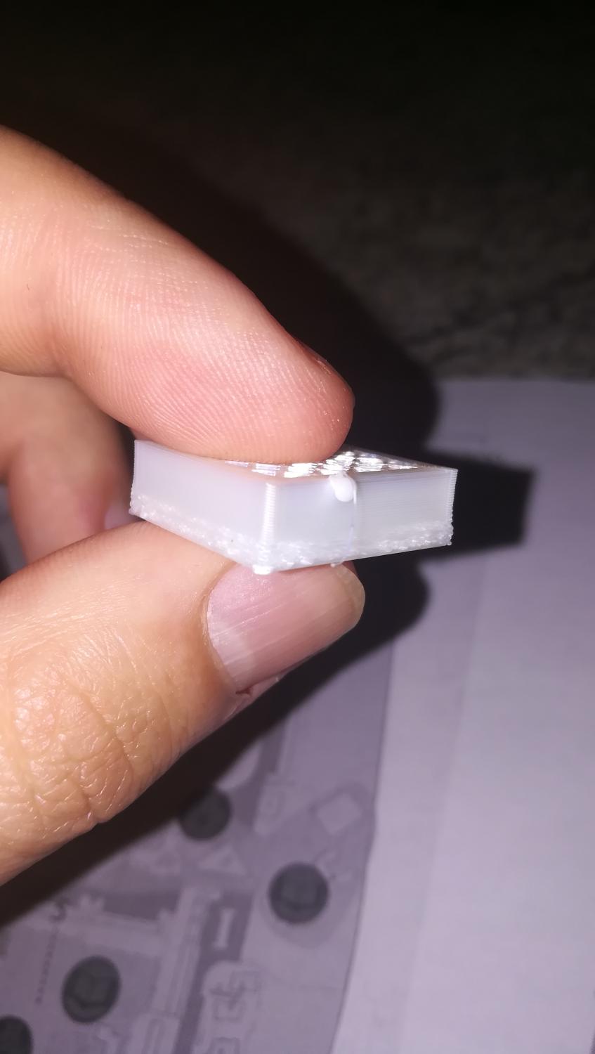

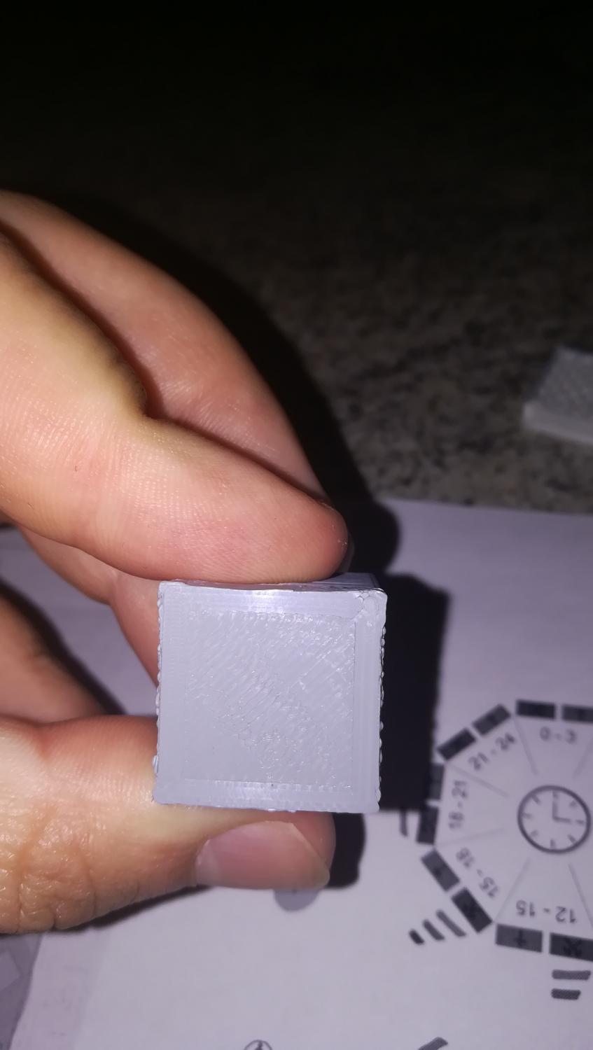

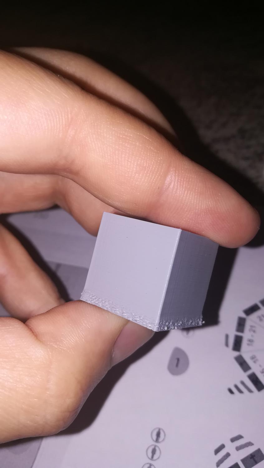

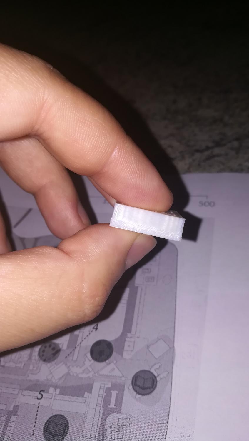

Salve a tutti sono nuovo dei Forum, chiedo il vostro aiuto sulla mia prima stampante 3D..Posseggo una Alfawise U20 presa a Novembre con cui ho ancora stampato poco per via del tempo ma anche per un problema che mi affligge e a cui non riesco a risolvere, in pratica quando eseguo stampe dal piatto (sia con skirt che con brim) noto che nei primi layer (e comunque in funzione dello spessore della parete inferiore) c'è una sorta di "rigonfiamento" con la superficie molto scabra, come si può notare dalle foto..Poi la stampa sembra procedere bene e non ci sono grossi problemi. Invece quando stampo impostando il raft questo non succede.
Il materiale che stampo è un classico PLA della 3D colors estruso a 200 °C, inizialmente stampavo a piatto freddo ma poi ho provato a stampare a piatto caldo (a 50°C) e la situazione migliora un pelo, ossia non ci sono le "bollicine" ai lati (come si può vedere dal pezzo in grigio) ma solo una sorta di rigonfiamento.

il problema è che i primi layer sono troppo bassi, l'altezza del primo layer non è 0,2mm (o quella che sia) ma è molto meno quindi si ha una comrpessione del primo layer il che genera questo problema...la soluzione piu' semplice è aumentare l'altezza del primo di 0,05 quindi passi a 0,25mm se non basta a 0,3 e il problema dovrebbe risolversi......

Penso di aver risolto! Ho abbassato la barra filettata dell'asse z fino a che non tocca il perno del motorino passo passo!! Adesso sembra che non faccia più il "rigonfiamento" nei primi layer!
