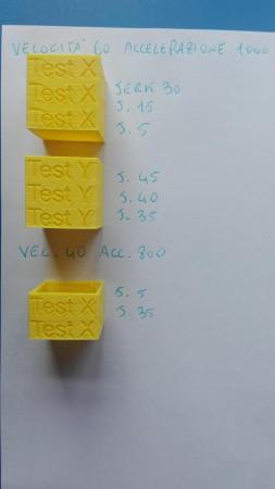

Salve a tutti, la mia Ender 3 mi fa il ghosting. Le cinghie, gli eccentrici e gli assi sono apposto, le vibrazioni anche. Tutte le altre calibrazioni le ho già fatte, stampo con pla Colido con ugello 0.4 a 205°e uso Simplify3D. Come posso risolvere?

Non supererei, e non scenderei  oltre 8 di jerk. Suppongo tu abbia cambiato il firmware proprietario, che ti consente di cambiare questi valori. Proverei : Jerk 8 velocità 50/60 accelerazione 500 .
