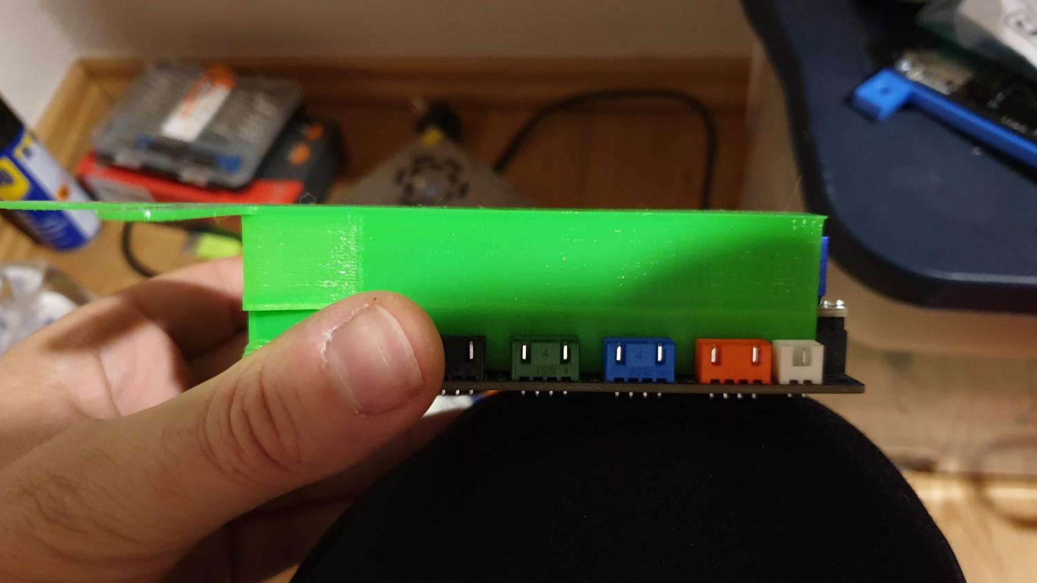

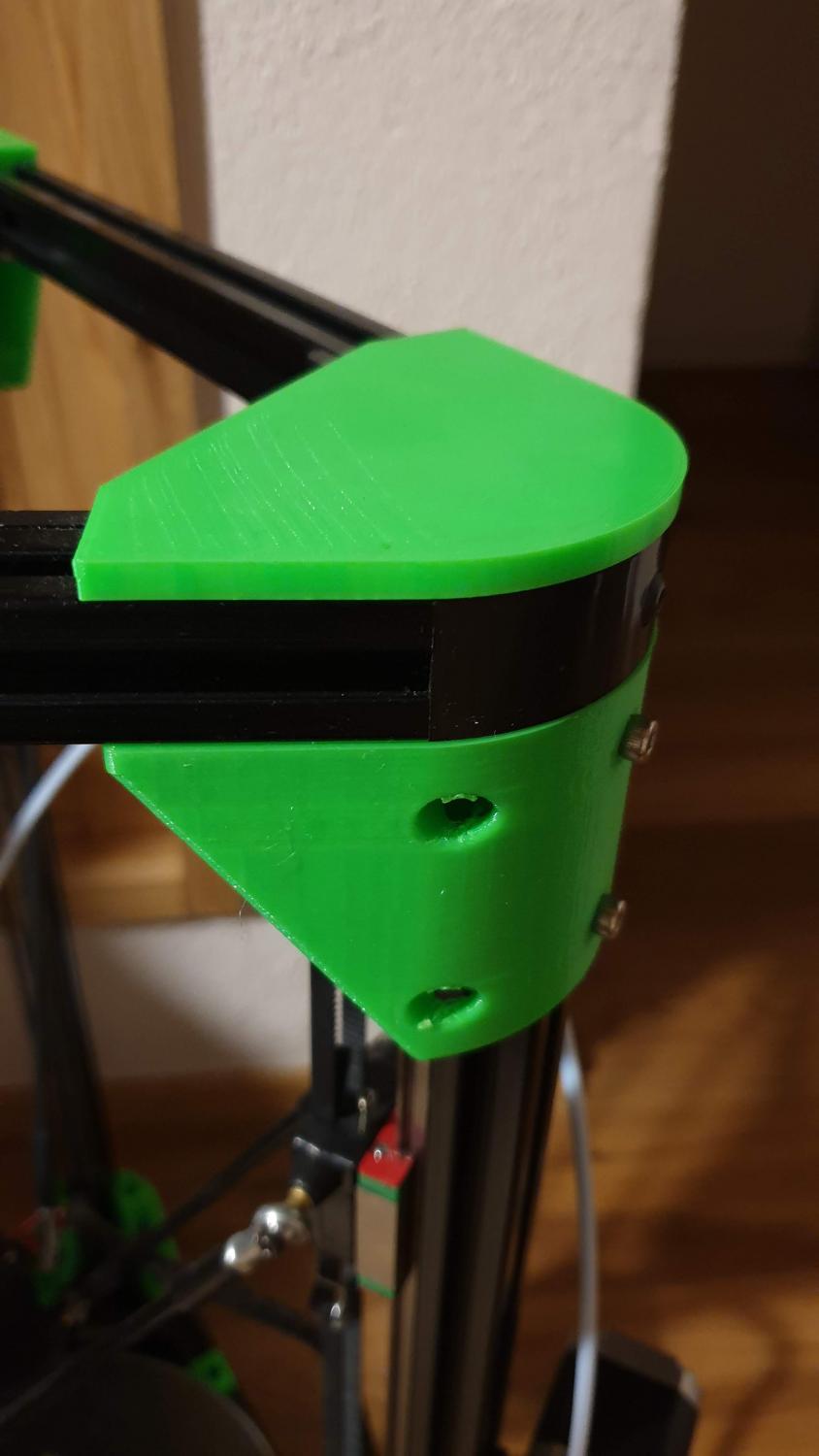

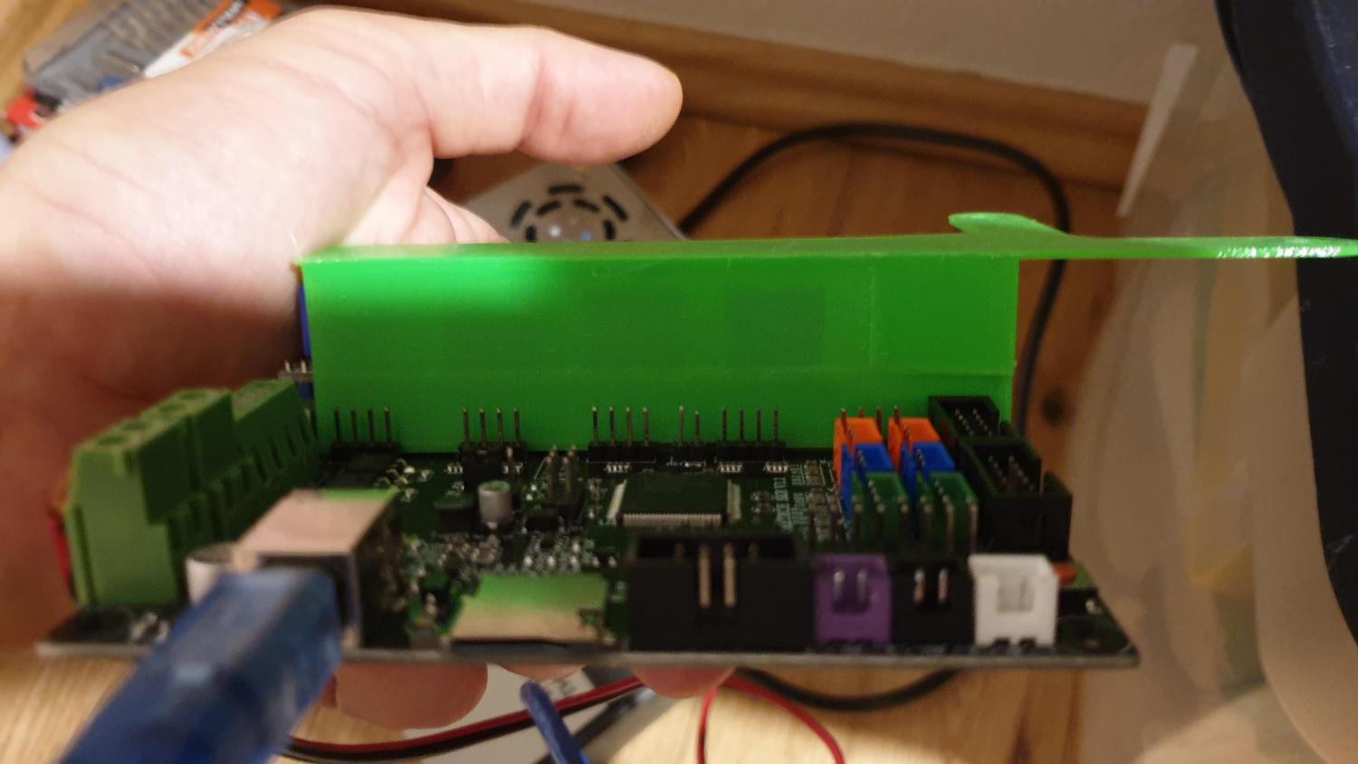

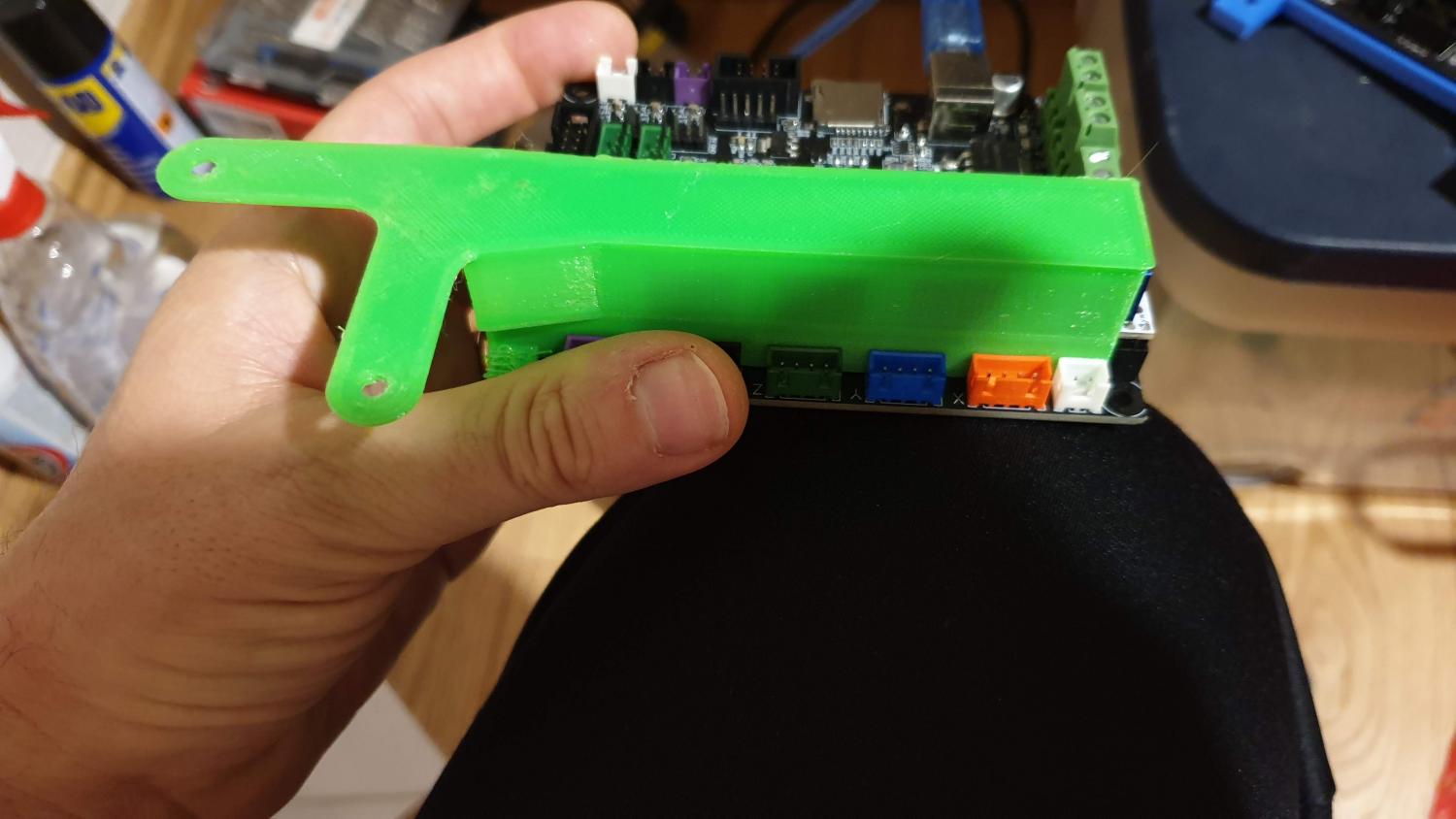

invernomuto Inviato 4 Giugno 2019 Inviato 4 Giugno 2019 7 ore fa, iLMario dice: Si, so qual'è, mi riferivo alle tue foto. Mi piacerebbe vedere la resa. Te ne metto alcuni. Sono tutti stampati con la Anycubic Linear Plus (la stampante la cui struttura è rafforzata dai supporti verdi in PETG). Questa sotto è l'ultima stampa fatta in PETG, visto che deve andare a contatto dei dissipatori in metallo: la canalina per il raffreddamento dei driver 2208 della SKR1.1 con cui intendo nel prossimo futuro upgradare la Anycubic. I due fori sono per la ventola da 5015. Come facilità di stampa, premesso che ho stampato solo PLA e PETG (mai ABS), mi trovo con chi dice che è solo un pelino più difficile del PLA. Io con quel filamento SUNLU mi ci trovo bene a 230-235° con piatto a 60-65° (e al limite una spruzzata di lacca per stare sul sicuro con l'adesione). Fila un po' ma si sistema, il brutto come puoi vedere dalla "pulizia" dei fori del supporto per il telaio della Anycubic è ripulire il modello dai supporti, davvero molto rognoso, va ridotta notevolmente la densità dei supporti stessi sennò rovini il modello. 1 Cita

invernomuto Inviato 4 Giugno 2019 Inviato 4 Giugno 2019 1 minuto fa, iLMario dice: Molto bello come verde. OT: che binario e quello in foto? Hiwin o cinesata? Sì è veramente bello e dalle foto rende poco, ti assicuro, è venuto troppo chiaro con la luce artificiale della stanza. Con il nero rende tanto a mio avviso. OT: il binario è quello dato assieme con il kit della Linear Plus della Anycubic. Ne ignoro la marca, però scorre bene, a differenza -purtroppo testata a mie spese - di molte cinesate. 2 Cita
