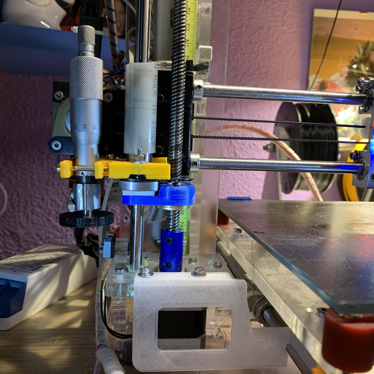

Mi intrometto per chiedere una cosa...
io ho sostituito la vite del finecorsa con un micrometro... molto comodo per regolare l’altezza, e preciso a centesimo.. Il problema è l’endstop.. meccanico... Visto che mi interessa poco il controllo automatico del bed.. c’è sempre da fare una regolazione manuale perché tutto sia ottimale, si potrebbe mettere un sensore di prossimità al posto dell’interruttore ?
sarebbe molto più preciso e con una misurazione costante del livello.. o no?
nel caso basterebbe collegarlo senza mettere mano al firmware?
P.S. Attualmente ho tolto la rotella a di plastica e l’estremità del micrometro ha un diametro di 6 mm
è esattamente quello che voglio fare io! il livellamento del piatto anche col bltouch la devi fare uguale... e se non ho capito male col bltouch alla fine fai solo una media dello "zero" in base a come vede il piatto in più più accurato perchè è un sensore di precisione.... dato che mi devo livvellare il piatto a mano tanto vale sostituire il fc meccanico con uno di prossimità...  appena fatto spiego quello che ho fatto... se è come credo praticamente non c'è da fare nulla di modifiche e avremmo praticamente la stessa precisione del bltouch con la differenza che bisogna livvellare con "cura" e mediando inperfezioni di livellamento "a mano"....
