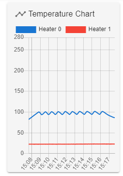

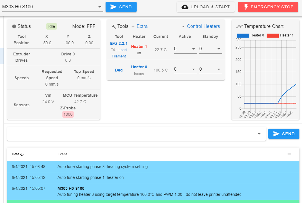

Ecco il PID tune del piatto, come dicevo un 330x300x5mm in alluminio con un heater in silicone da 500w 220v tramite SSR.. siamo a circa 3min per i 100°, a 60° ci arriva in circa 1 minuto e qualcosa.
si in PWM 1.0, con frequenza Q10 per non stressare l'SSR.
Expand
Non so a che frequenza corrisponde Q10 ma dal grafico che hai postato sembra che il PID sia scalibrato o che il relè ssr stia lavorando on/off per via della frequenza troppo elevata.
Riporto, ad esempio, il grafico del riscaldamento della mia stampante.
Il nozzle che funziona con il controllo PID, si stabilizza alla temperatura corretta mentre il piatto che non ha controllo PID (perchè ho un relè elettromeccanico e quindi vado solo on/off) continua ad oscillare attorno alla temperatura impostata per tutta la durata della stampa.
Se sei riuscito ad impostare una frequenza PWM di pochi Hz, mi dici come ci sei riuscito?

Come tu stesso dici, il triac si mette in conduzione appena riceve l'impulso. Se lo triggeri a frequenza molto elevata, riceverà un impulso subito  poco dopo il passaggio dallo zero quindi rimarrà quasi sempre in conduzione anche se il duty-cicle si riduce a valori bassi.
Quindi se vuoi un controllo di potenza, o riduci la frequenza di trigger a pochi Hz, o usi un circuito dimmer (che accetti all'ingresso il pwm della scheda madre) o implementi su Marlin la rilevazione del zero-crossing.
