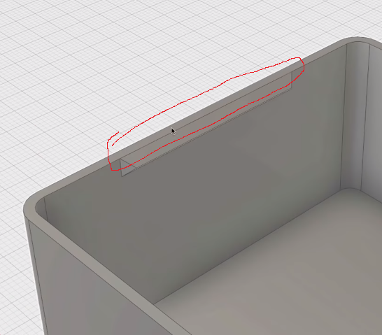

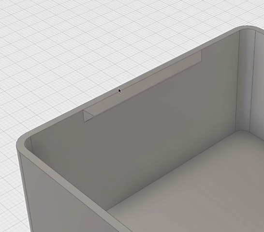

_Maurizio_ Inviato 5 Giugno 2019 Autore Condividi Inviato 5 Giugno 2019 Cita non ho capito bene cosa intendi.. Intendevo una chiusura del tipo della figura che avevo incluso: E' più semplice di quella del modello che avevo allegato in formato STL nel mio primo messaggio. In particolare non ha parti sospese pendenti più di 45°. Un esempio su Thingiverse: https://www.thingiverse.com/thing:2866563 No, l'azienda dovrebbe stampare in FDM usando ABS. Volevo acquisire autonomia nel fare questi prototipi più semplici e loro varianti o piccoli accessori. Più in là delegherò a un professionista. Cita Link al commento Condividi su altri siti Altre opzioni di condivisione...
FoNzY Inviato 5 Giugno 2019 Condividi Inviato 5 Giugno 2019 47 minuti fa, _Maurizio_ dice: Intendevo una chiusura del tipo della figura che avevo incluso: il problema della stampa in fdm in questo caso ma in generale un po' di tutte è che la parte cerchiata in rosso ha uno spessore di 1mm? o meno oltre a venire esteticamente brutta ha poca o nessuna funzionalita', alla minima trazione si spezza.... 1 Cita Link al commento Condividi su altri siti Altre opzioni di condivisione...
