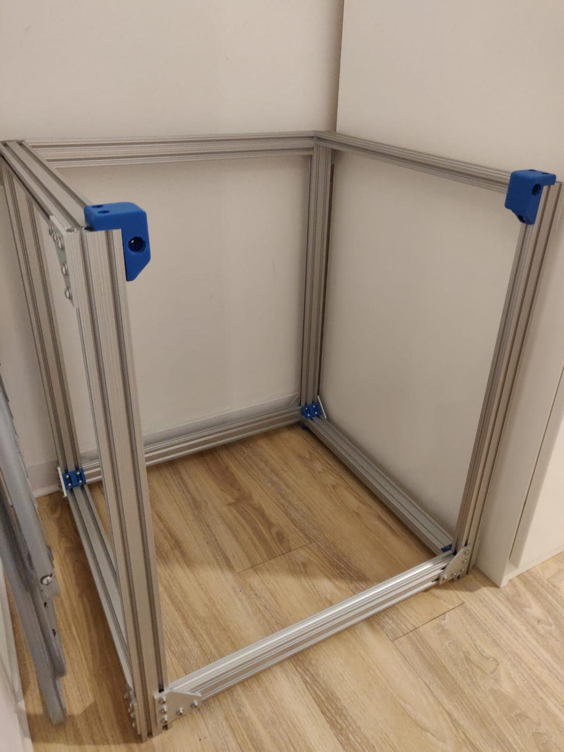

Ecco parte del telaio montato.

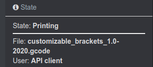

Sto intanto stampando, per prova, alcuni angolari 2020 e soprattutto i 4020, con ben 25 perimetri (per farli pieni), vediamo che succede.
  • Like 3
Ho trovato 10 minuti di calma per proseguire con il montaggio
Frame quasi completato. Mi mancano due montanti, mi pare, più ovviamente quelli a supporto di Z e Y
Ho anche messo degli angolari stampati, 4020 invece dei 2020 previsti.
  • Like 3
