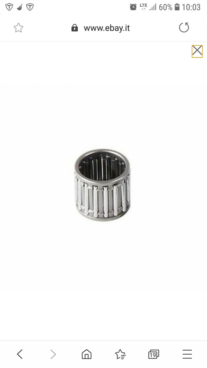

Il grasso al mibdeno lo trovi anche al briko,  non so se esiste spray, ma so con certezza che il grasso migliore e duraturo nel tempo, io ci lubrifico i cuscinetti a rulli, è girano dai 38000-47000 giri al minuto.
Ma anche qui ne devi mettere poco alla volta, ne metti un po e provi, ne basta veramente poco.
