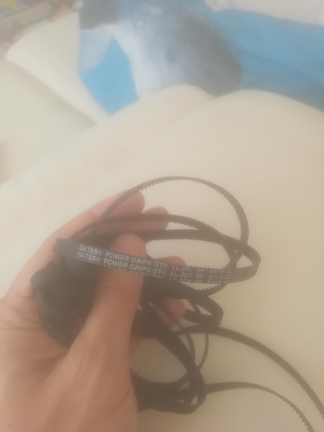

iLMario Inviato 3 Luglio 2019 Autore Inviato 3 Luglio 2019 @Tomto sei contento? Vanno bene queste o non sono abbastanza di qualità? Gates originali rinforzate in fibra di vetro 1 Cita
