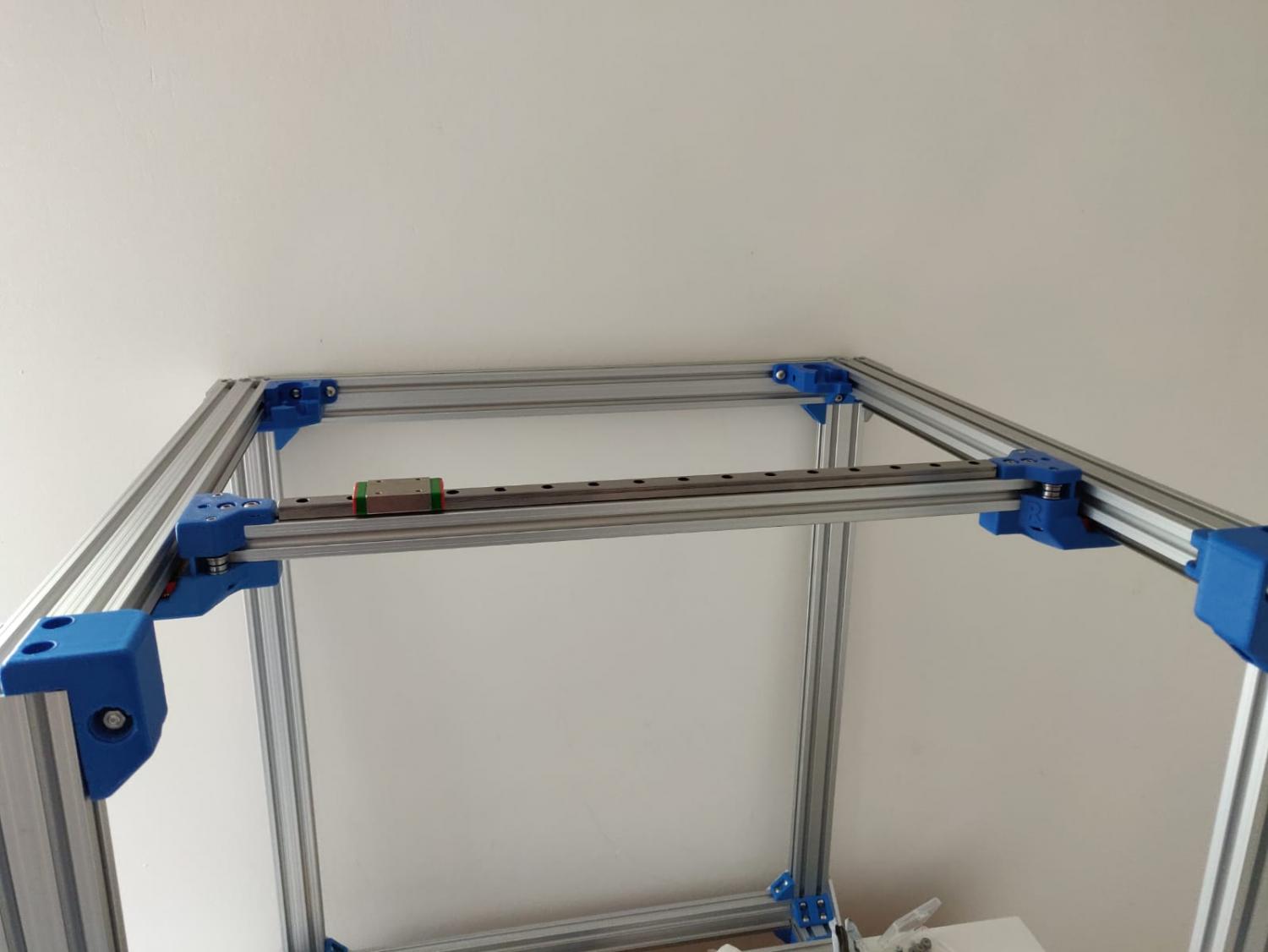

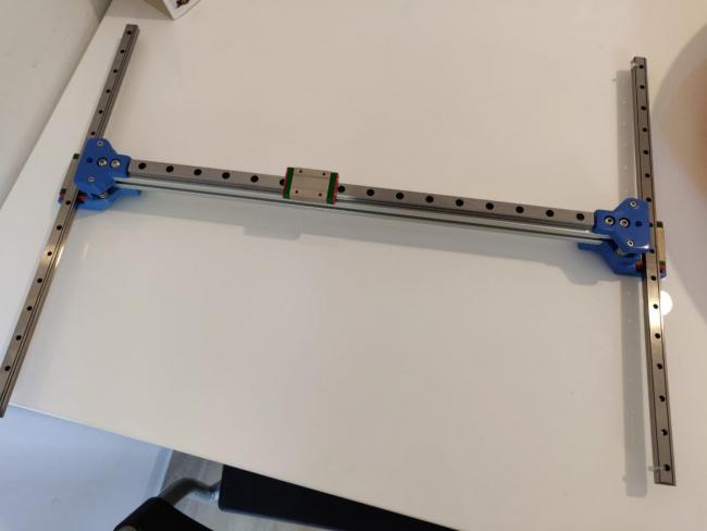

iLMario Inviato 10 Luglio 2019 Autore Condividi Inviato 10 Luglio 2019 3 guide su 5 montate 2 Cita Link al commento Condividi su altri siti Altre opzioni di condivisione...
Tomto Inviato 10 Luglio 2019 Condividi Inviato 10 Luglio 2019 55 minuti fa, iLMario dice: 3 guide su 5 montate Ma alla fine sei soddisfatto delle guide? scorrono bene ?pregi difetti? Cita Link al commento Condividi su altri siti Altre opzioni di condivisione...
iLMario Inviato 10 Luglio 2019 Autore Condividi Inviato 10 Luglio 2019 2 ore fa, Tomto dice: Ma alla fine sei soddisfatto delle guide? scorrono bene ?pregi difetti? Ti scrivo in privato in pubblico non posso 🙂 Si scorrono bene, comunque. ma avendole in mano, non credo nemmeno se lo vedo che queste famose guide lineari siamo migliori di un tondino e relativo cuscinetto Cita Link al commento Condividi su altri siti Altre opzioni di condivisione...
jagger75 Inviato 11 Luglio 2019 Condividi Inviato 11 Luglio 2019 e no e che scrivi in privato ahah qua stiamo seguendo tutti i passaggi e mo ci lasci cosi senza sapere se si puo fare o no? Cita non credo nemmeno se lo vedo che queste famose guide lineari siamo migliori di un tondino e relativo cuscinetto io lo dissi ,ma nessuno mi ascolta 🙂 il pregio delle guide a differenza dell barre lisce lo vedi su cosa deve spostare in quanto anche di peso non sulla precisione o scorrevolezza che per me certe barre temprate sono superiori anche in robustezza pero va bene cosi basta che facciano il loro sporco lavoro 🙂 3 Cita Link al commento Condividi su altri siti Altre opzioni di condivisione...
