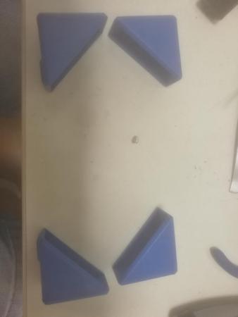

iLMario Inviato 6 Giugno 2019 Autore Inviato 6 Giugno 2019 Ecco qui le prime 4 stampe funzionali (adoro questo greyblu di Sunlu). I 4 coperchi per gli angoli del bed Cita
