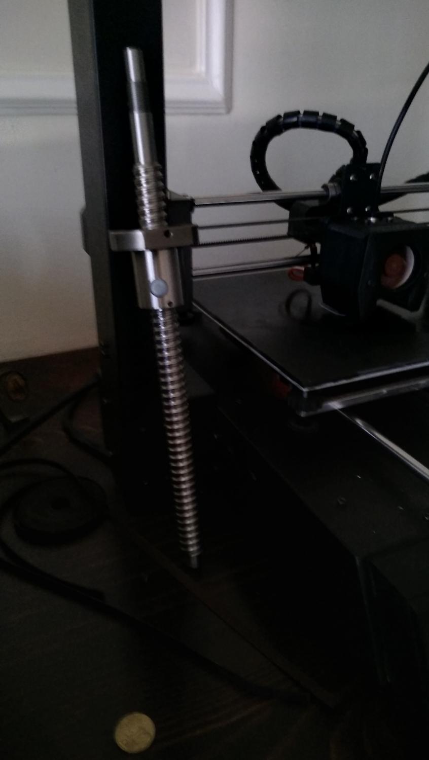

OT è arrivata la vite devo ancora aprirla
Apri apri. Faccela vedere, esci la vite
Lo sai già meglio di me: va pulita ed ingrassata/oliata. L'olio che mettono loro è anticorrosione, non è già lubrificata come lo sarebbe una vite professionale
7 minuti fa, iLMario dice:
Tranquillo non ci sono problemi ..tanto sono in ferie dove posto la foto/video? non avevi un tread apposito?...è acciaio ferroso ma non ha giochi ...."suona" un pò male ma per quello che costa mi aspettavo di peggio

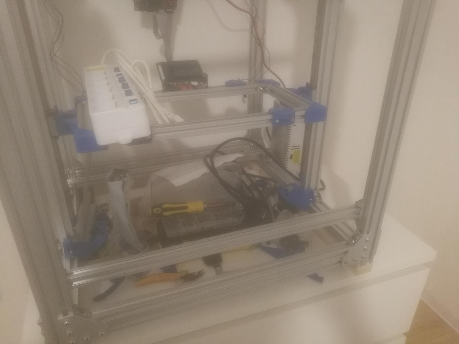

Sicuramente, nonostante abbia alcune follie progettuali, non è male. dal punto di vista del telaio, la HEVO è tutt'altro livello.
Non sono scoraggiato , ma ammetto che pensavo fosse più facile montare un cubo.
Ammetto che dopo aver visto le tue difficoltà nell'assemblare il tutto, mi sto convincendo che la HEVO è forse ancora la scelta da preferire per semplicità e affidabilità costruttiva, il BLV Cube è forse un progetto che necessita di maturare ancora un po'.
Beh considera che io non ho una gran manualità 🙂
comunque si, ci sono scelte costruttive alquanto discutibili.
la HEVO potrebbe essere la scelta migliore per le corexy, se invece si vuole spendere (molto) di più, la Voron 2.1

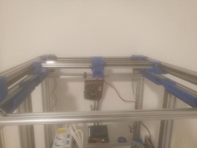

E comunque ho montato le cinghie (tante bestemmie per farlo)
Ho attaccato, in prova, la scheda, attaccato il display, la scheda si accende, il display anche, ma non si vede niente, resta blu. Devo approfondire.
In compenso, mi è sembrato di sentire gli assi un po' troppo duri spostandoli a mano, vado a vedere, ho messo male il giro delle cinghie. Devo smontare un sacco di roba.

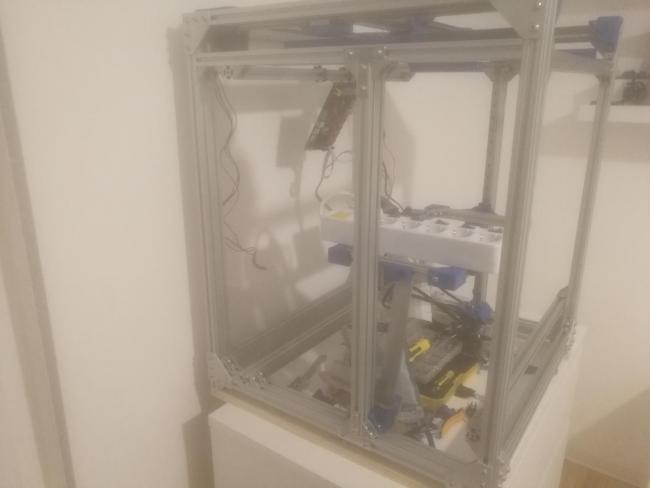

Piano piano sta venendo uno spettacolo, sono curioso di vederla stampare, gia so che se disgraziatamente, dovesse mettere un layer un micro decimo fuori posto, gia mi vedo il Mario che mi parte con un rosario, in formato stereo.
  • Haha 1
1 ora fa, Joker78 dice:
Il rosario è finito quando ho spanato l'ennesima vite, poco fa, solo che questa faccio fatica a toglierla perché come se non bastasse è avvitata in un autobloccante affogato a caldo in un pezzo di plastica 10 perimetri 90% infill 6 top 6 bottom. È il pezzo di plastica che tiene le pulegge delle cinghie
15 minuti fa, iLMario dice:
Devi scaldare la vite allora, magari appoggiaci la punta del saldatore, cè lo tieni un po e poi con le pinze tiri via la vite.
Adesso, Joker78 dice:
Non può funzionare, è ancora parzialmente avvitata dentro il dado autobloccante, non è avvitata nella plastica. Avevo già preventivamente allargato i buchi, ora sono passanti
