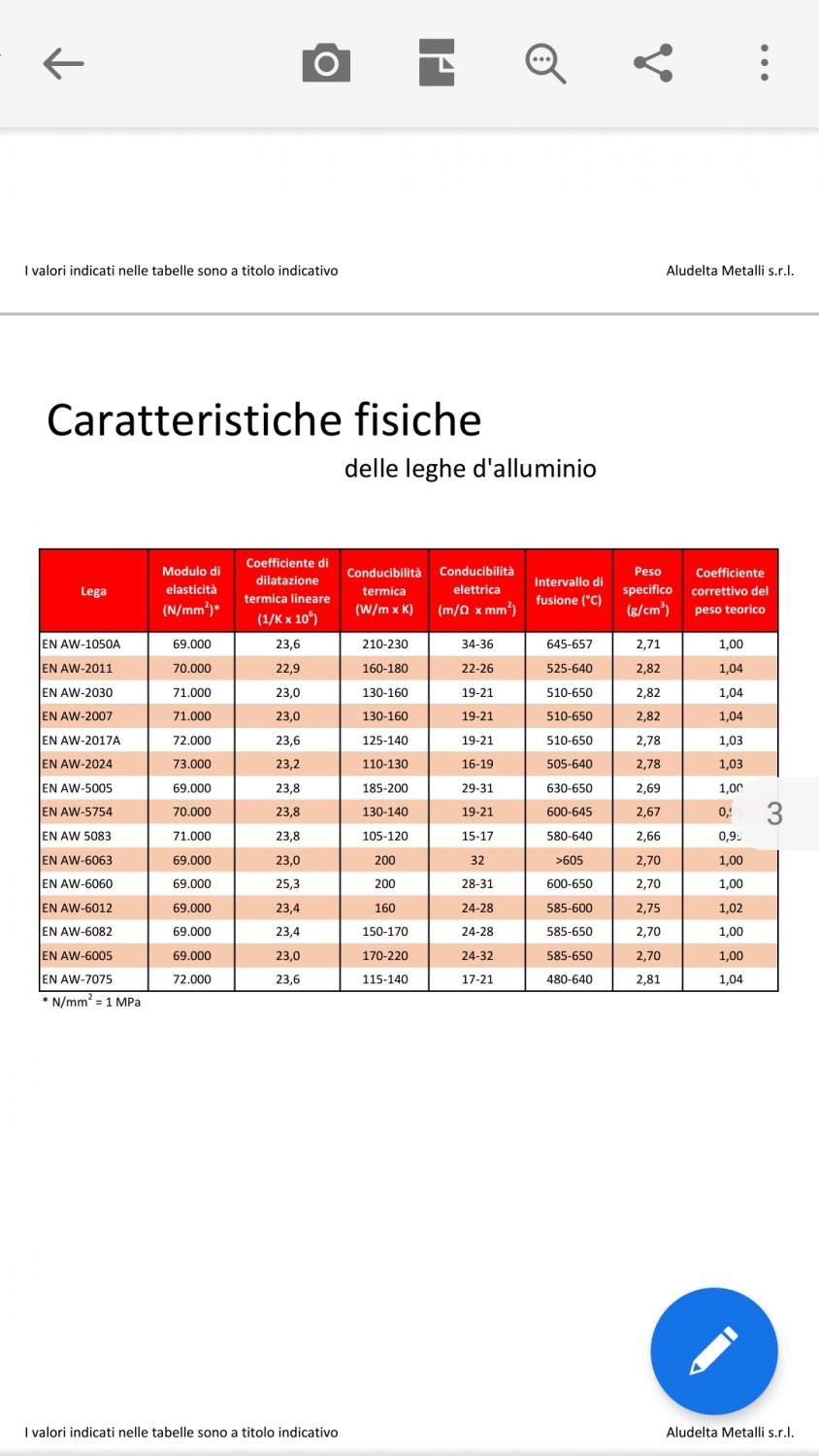

Joker78 Inviato 8 Agosto 2019 Condividi Inviato 8 Agosto 2019 13 minuti fa, iLMario dice: Non sono sicuro che l'ergal si deformi meno. Anzi, stando ad un sito, il 7075 ha più dilatazione termica del 6061 Devi considerare la dilatazione termica, non la durezza nel piegarlo a mano In effetti ha una minore conduzione termica è di 115/140 contro il 6005 170/220 Mi sa che la lega migliore sia il 6005. Cita Link al commento Condividi su altri siti Altre opzioni di condivisione...
iLMario Inviato 8 Agosto 2019 Autore Condividi Inviato 8 Agosto 2019 19 minuti fa, Joker78 dice: In effetti ha una minore conduzione termica è di 115/140 contro il 6005 170/220 Mi sa che la lega migliore sia il 6005. Lascia stare la conduzione termica, devi scaldare non fondere o cuocere qualcosa. Conta molto di più la dilatazione termica, che deve essere la più bassa possibile Quanto a conduzione si sta parlando comunque di cifre astronomiche, 200 volte superiori al vetro. Puoi anche avete 600 di conduzione termica, gli metti sopra un vetro da 5mm che è un isolante termico ed ecco che ti sei mangiato la bontà del materiale sottostante Deve scaldarsi facilmente e restare caldo, ma va bene qualunque pezzo di alluminio per questo scopo. È la dilatazione che invece va tenuta a bada, soprattutto se gli incolli un pei o cose simili 1 Cita Link al commento Condividi su altri siti Altre opzioni di condivisione...
Joker78 Inviato 8 Agosto 2019 Condividi Inviato 8 Agosto 2019 Allora il migliore è en aw 2011 Cita Link al commento Condividi su altri siti Altre opzioni di condivisione...
iLMario Inviato 8 Agosto 2019 Autore Condividi Inviato 8 Agosto 2019 5 minuti fa, Joker78 dice: Allora il migliore è en aw 2011 Sembra di sì. Ma secondo me si parla di dettagli insignificanti. Non è una lastra di 6 metri per 6 da mettere vicino un altoforno 1 Cita Link al commento Condividi su altri siti Altre opzioni di condivisione...
Joker78 Inviato 8 Agosto 2019 Condividi Inviato 8 Agosto 2019 4 minuti fa, iLMario dice: Sembra di sì. Ma secondo me si parla di dettagli insignificanti. Non è una lastra di 6 metri per 6 da mettere vicino un altoforno Io se devo essere sincero, se calibro il piatto ha freddo, viene una misura, lo calibro ha 50° mi da un'altra misura, ha 100° ancora un'altra, avrei voluto risolvere questo, poi si hai ragione bisogna sempre vedere ha che temperatura, si torge. Cita Link al commento Condividi su altri siti Altre opzioni di condivisione...
